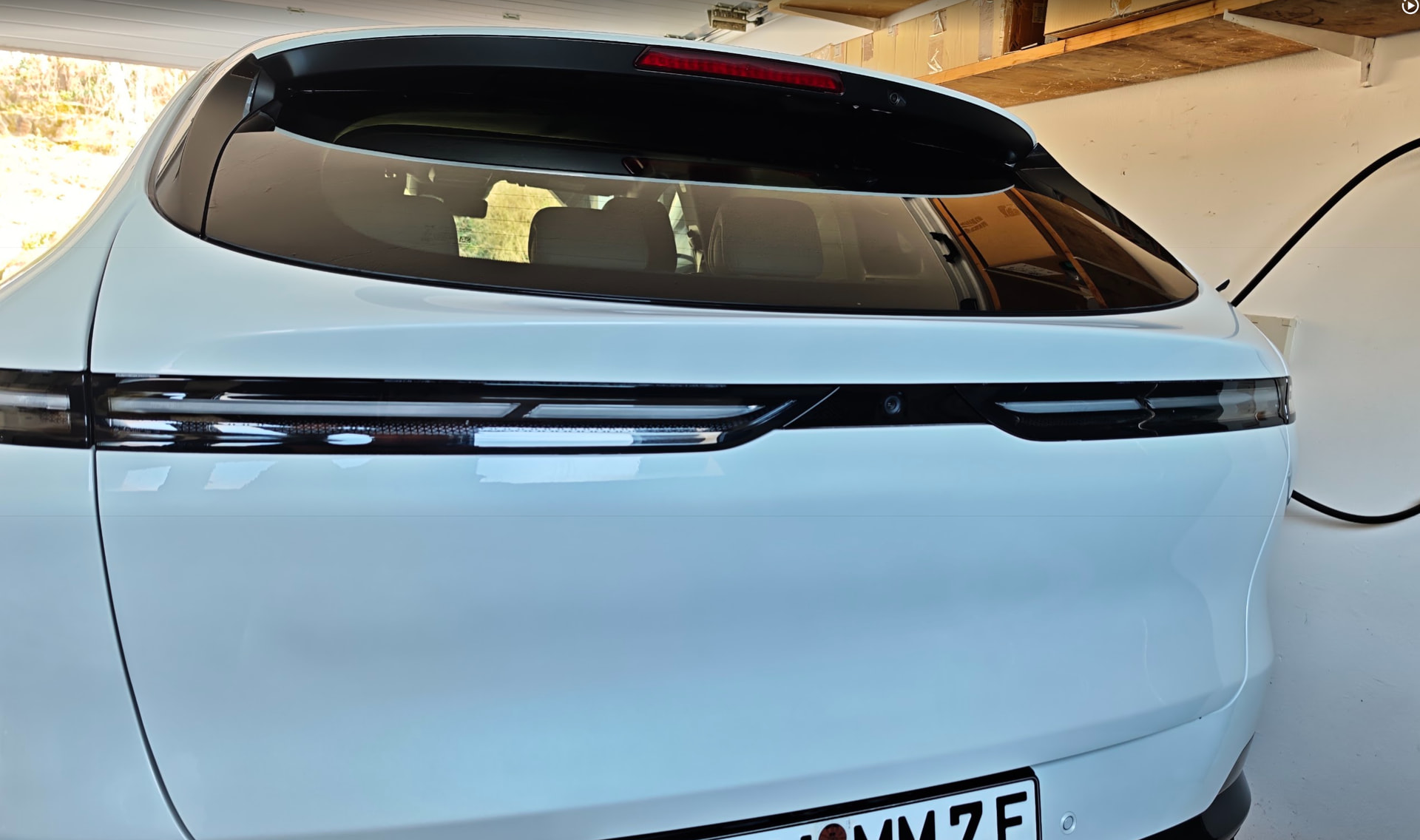

Habe auch das G6 sowie Performance Zeichen an der Heckklappe abgemacht und weggelassen. Neu dazu gemacht dann das Emblem vorne sowie den Schriftzug hinten in schwarz glanz :+1:t2: Hält seit Februar 26 und 9tkm perfekt
Hast du den Schriftzug hinten mit dem Heißluftfön entfernt oder gibt es noch einen anderen Trick? Nicht das ich neugierig bin, ich will´s nur wissen.

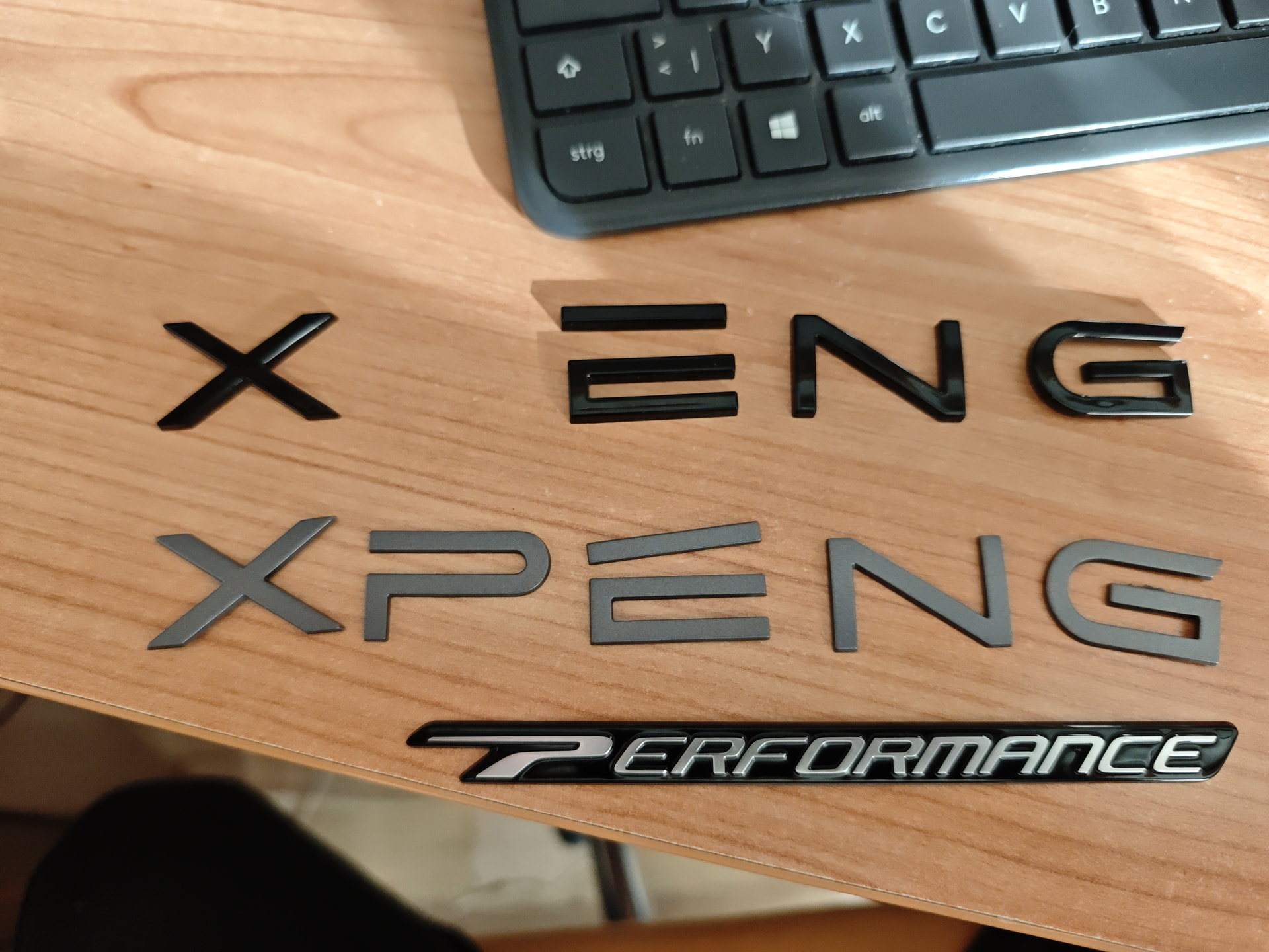

Schau mal hier, so habe ich es gemacht. Beim P7 und beim G6
Typbezeichnung / Schriftzug am Heck entfernen
Sieht ganz gut aus. Mir ist es aber zu Clean.
Als Kontrast hätte ich lieber das XPeng in Schwarz.
Ich kann dir das vom P7P verkaufen, liegt noch hier - leider habe ich das P verloren :rofl:
okok, genug OT
So‘n Xeng ist doch auch nicht schlecht. Oder man macht immer abwechselnd schwarz-grau
Ja genau. Mit einem Fön erwärmt und dann mit einer Angelschnur entfernt. Im Nachgang habe ich die restlichen Klebereste mit einem Folienradierer abgemacht
Mach mal gerne… würde ich gerne sehen. wenn es mir gefällt werde ich es auch machen.
Ich hab doch schon nen Schriftzug in Schwarz :innocent:
Der Trick mit der Angelschnur ist mal ein nützlicher Tipp, danke.
Zahnseide ging bei mir nicht, ist gerissen. Mit Kunststoffhebeln aber kein Problem
Man könnte ein GEN X draus machen.
