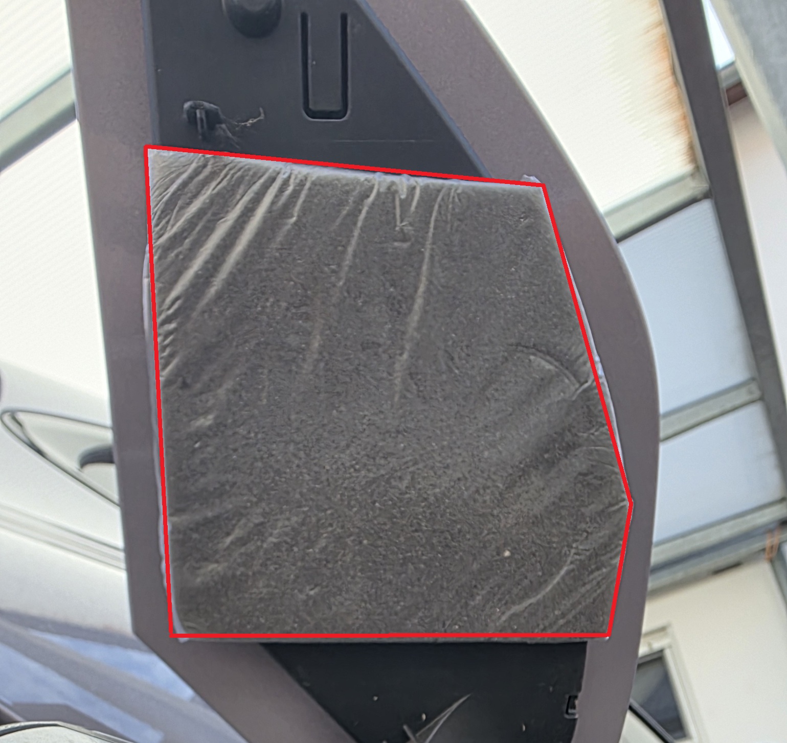

Ich denke auch, dass ein flächige Abdeckung (so wie im Bild weiter oben, als Versuchsaufbau mit einer selbstklebenden Moosgummiplatte veranschaulicht) die bessere DIY-Lösung ist.
Sie muss nicht (wie bei den „Pfropfen“) millimetergenau sitzen und ist für die Klappemechanik stressfreier (bei entsprechender Ausgestaltung.
Wäre es ein Weg?
Selbstklebende Moosgummimatte. Stärke ca. 55…60% des inneren Abstandes „geschlossener Deckel - schwarze gerade Platikplatte um die Dosen“.
Davon 1x eine Platte, etwas größer als die gewünschte Abdeckung an die Innenseite des Deckels.
Darauf aufgeklebt, aus dem identischen Material, mit identischer Außenform, eine Art „Außenring“ (also ein „Donut“), der als sich komprimierende Dichtung anpresst.
Materialkosten sind zu vernachlässigen. Durch jeden per DIY nachbaubar. Es müsste jemand die Maße ermitteln (Schnittmusterbogen)…

Ich habe das nur noch in eine ganz dünne Folie gepackt, weil ich die Befürchtung habe, dass sich das mit Wasser vollsaugen könnte und somit genau der gegenteilige Effekt eintritt.
Aber immer her mit euren Gedanken und Ideen. Ich begrüße das. :+1:
Moosgummi ist eigentlich geschlossenporig. Zieht also kein Wasser. Siehe Neoprenanzüge.
Mal losgelöst vom Namen: Ja, es braucht geschlossenporigen Schaumstoff.

Da ich möglichst viel abgedeckt haben wollte, um enge Ränder zu vermeiden, habe ich den Schaumstoff einfach auf die passende Größe solange zurechtgeschnitten, bis er fast schon von alleine gehalten hat.
Erst danach das Teil mit doppelseitigem Klebeband großflächig versehen, zurück auf die Steckdose gelegt und den Deckel geschlossen. Nach erneutem Öffnen dann nur noch festgedrückt. :upside_down_face:
