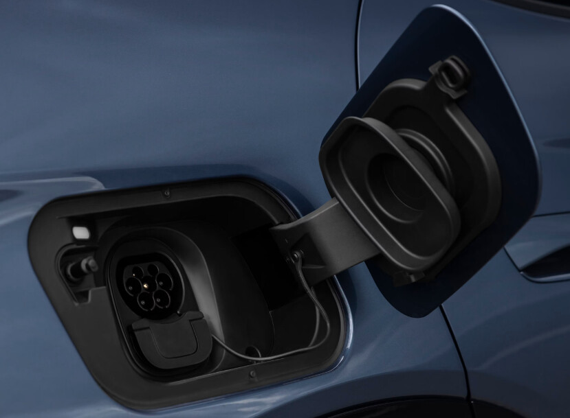

VW macht das so für den Typ2 Stecker
Tavascan
Mich hat das Gebaumel des Deckels am Gummiband genervt, insbesondere, weil ich ein paar mal vergessen habe, ihn nach dem Laden wieder aufzustöpseln. Deshalb hab ich den Stöpsel kurzerhand abgemacht (außer dem auf der DC-Öffnung). Naiv wie ich bin, hab ich mir um evtl. eindringendes Wasser überhaupt keine Gedanken gemacht… aber ich fahr jetzt seit rund 9 Monaten ohne Stöpsel rum, samt Regenfahrten und Waschanlage und bisher ist nix passiert. Hoffentlich habt ihr mir jetzt kein schlechtes Gewissen gemacht…

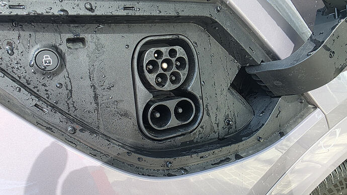

Heute war Waschtag.
Und die Steckdose blieb trocken.
Ich werde das nach unserem Urlaub mit Moosgummi weiter verfolgen.
Spannend. Danke. Waschtag richtig mit Hochdruckreiniger? Direkt auf die Klappe? Sieht ja schon recht feucht aus da drinnen. Und war das mit Schaumstoffgebastel oder ohne?
Das war mit dem Schaumstoffkissen und ohne die Abdeckkappen.

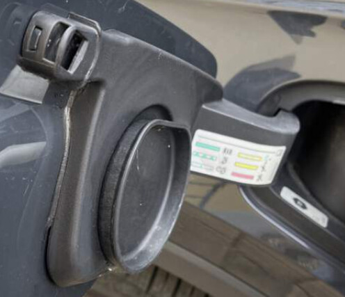

So, die Dichtung ist angebracht und für meinen Geschmack okay. Die Klappe steht nun etwas raus, aber null Spannung oder Druck. Der Öffnungsmechanismus funktioniert problemlos und die Dichtigkeit ist auch ausreichend.
Hab den Gartenschlauch draufgehalten. Geringer Feuchtigkeitseintritt ist vorhanden. Aber m.E. zu verschmerzen. Bei Extremwetter kann man ja trotzdem den Stopfen draufmachen.
Doku 1
Doku 2
Doku 3
Die Gummidichtung ist super weich. Originalhöhe 15mm, zusammengedrückt (ohne Druck) 4mm).
Vielleicht probiere ich auch noch die 8mm-Version aus. Vielleicht steht die Klappe damit nicht mehr über.
Du hast ja deutlich mehr Wasser um den ccs anschluß drin als ohne die Dichtung .
Ich hätte da Angst das mir der Taster da kaputt geht wenn der so naß wird
Vor allem dürfte dann die Garantie hinfällig sein. Keine Ahnung warum solche Anpassungen vorgenommen werden. Wenn es ohne nicht sicher wäre, hätten wir es bestimmt bereits erfahren.

Die abstehende Klappe wär ein No-Go für mich. Da denkt doch jeder, der das sieht (und mit der Dichtung nicht weiß), dass die Chinesen beschissene Spaltmaße haben.
Ein ID.7 hat übrigens auch keine Abdeckung auf dem Typ 2 Anschluss. Nur eine kleine Extra-Kappe für den CCS-Teil, an einer kleinen Strippe. Wüsste nicht, wie ich das vergessen sollte - ziehe doch das Kabel ab?! Das heißt, ich seh es ja sogar da baumeln.
