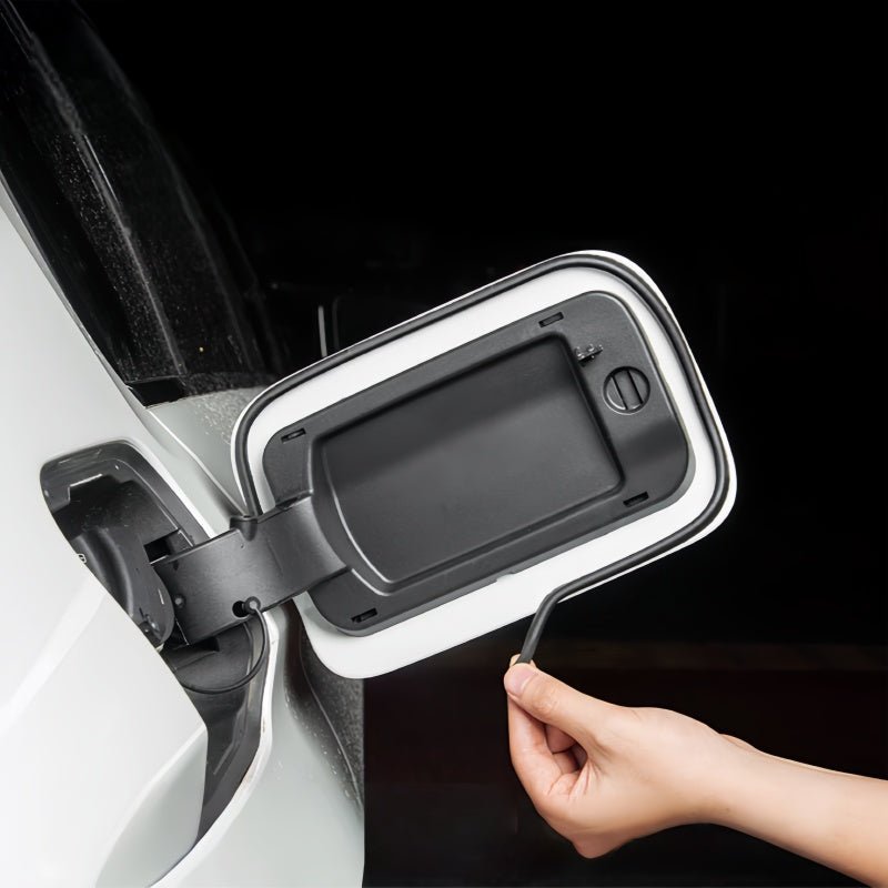

Ich probiere heute mal die 8mm Dichtung. Die dürfte sicherlich nicht zum Abstehen des Deckels führen. Mal schauen.
Bei dem Abstand hätte ich Bedenken, dass der Motor der Klappe überlastet wird. Erscheint, auch auf Grund meiner Wintererfahrungen (wenn kalt, liegt sie nicht ganz an), in beide Richtungen wegabhängig zu Öffnen und zu Schließen. Moment- und wegabhängig wäre das nicht der Fall.
Da die Klappe aber hier beim Schließen nicht anliegt, wird die Mechanik im Motor wohl über Zeit schneller verschleißen. Zumindest bilde ich mir ein, dass ich höre, das der Motor nach Anlage der Dichtung noch etwas weiter dreht.
So, nun mit 8mm probiert. Die Klappe zum Ladeport schliesst vollständig, allerdings waren einige Tropfen auf der Ladebuchse. Ich interpretiere es so, dass die 8mm Dichtung nicht bündig auf dem Buchsengehäuse aufliegt. Für mich reicht es dennoch. Die Häufigkeit, mit der Strahlwasser auf den Ladeport gelangt, ist bei mir gering. Ich werde die 8mm-Variante nutzen und in der Waschanlage oder bei Starkregen den Original-Stopfen verwenden.

https://www.amazon.de/Winkelprofil-SMI-Kantenschutzprofi-Moosgummi-Klebefläche-dauerhaften/dp/B08M6FVDTH/ref=asc_df_B08M6FVDTH?tag=xfffd-21
Warum nehmt ihr eigendlich nicht dieses Profil , wie oben schon vorgeschlagen ?
Die Grundhöhe ist 4 mm + einer weichen Lippe , die die Höhentoleranz gut ausgleicht .
Lippe gegen das Wasser montieren , so dass der Wasserdruck die Dichtwirkung verstärkt !
Klassischer Anwendungsfall .
Probiere es aus. Ich sähe keinen Mehrwert, weil auch die Gummidichtung absolut weich und elastisch ist. Aber isch bin kein Inschenör.
Übrigens habe ich glücklicherweise (zufällig) die Dichtung so angebracht, dass die Stöpsel trotzdem passen. Also ist das Winter- und Schlechtwetterszenario gerettet.

Sieht interessant aus.
Allerdings finde ich auf die Schnelle keine Maße.
Oder sehe ich den Wald mal wieder vor lauter Bäumen nicht?
Die Dichtung gibt es auch bei Ali
Ist ein universelle Dichtung extra dünn für tanklappen
Maße stehen tatsächlich keine drin. Wird wohl gerade soviel sein, dass es für eine Klappe reicht. Schätze höchstens 50-60 cm
Es bleibt die hälfte übrig
So eine Rezension bei Ali
Mich hätte eher Dicke und Breite interessiert.
90x0,6x0,6 cm
Nur zur Sicherheit, dass keiner auf den Gedanken kommt, das Dichtband für seinen G9 zu bestellen: Das macht dort keinen Sinn :sweat_smile:
Ist auch meiner Meinung nach nicht nötig beim G9… War gestern in der SB Waschbox und hab da ordentlich mit dem Dampfstrahler drauf gehalten usw… Da war kein Tropfen drin bei mir.
