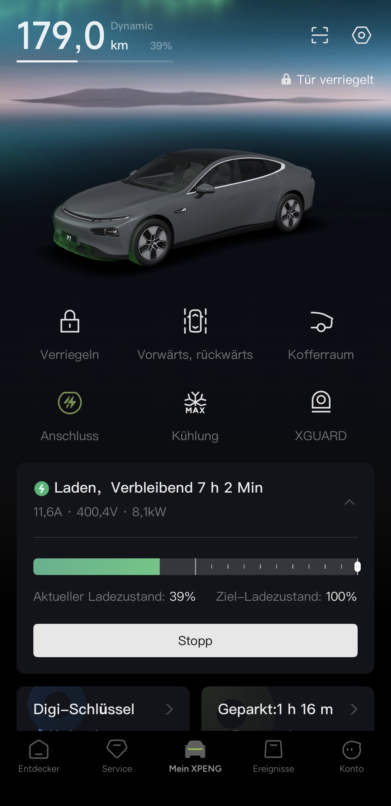

Hallo zusammen,
Mir ist aufgefallen, dass der P7 bei Temperaturen über 30 grad nach wenigen Stunden damit beginnt die ac Ladeleistung zu drosseln.
Der Xpeng ist mein drittes e-Auto und mir ist so etwas noch nie aufgefallen. Habt ihr ähnliches festgestellt oder meint ihr der onboard Lader ist defekt?

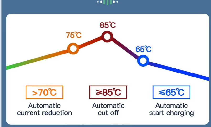

könne es auch sein, dass deine wallbox eine temperatur überwachung hat und die box sich selber vor überhitzung schützt?
meine box z.b. hat sowas. wobei gedrosselt hat sie sich selber noch nie. ist aber auch in ner garage und nicht der sonne ausgesetzt.

Kannst du die Temperatur vom Stecker auslesen an der Wallbox? Da ist auch was verbaut.
