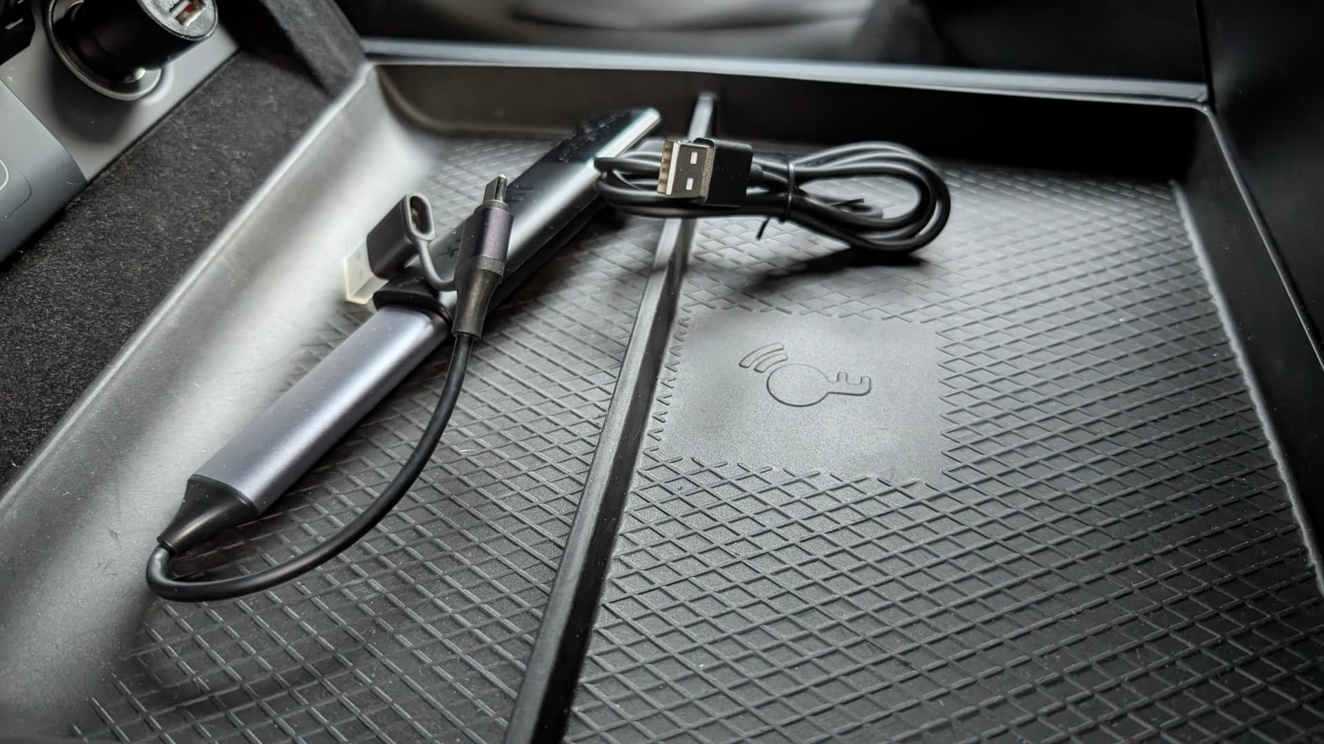

Was hilft: den Schlüssel in der unteren Mittelkonsole auf das NFC Symbol legen.
Dann geht kein Alarm los
Wo wie was ? NFC Symbol im G6 ? :thinking:
Da wo die USB Anschlüsse sind, ist ein Symbol in der Mitte des Ablagefaches.

Da sind doch NFC Karten als Zugang dabei. Das Symbol war in der Beifahrer Ladeschale.
Also ich habe keine NFC Karten bekommen
Meine Antwort hat jetzt ein wenig gedauert… Das ist jetzt ein Photo mit meiner Abdeckung, also nicht Original-Ansicht. Aber die Position für den Schlüssel ist hier ersichtlich.
Ok du hast das vFL, dass hat nur den doofen Schlüssel wie bei mir.
