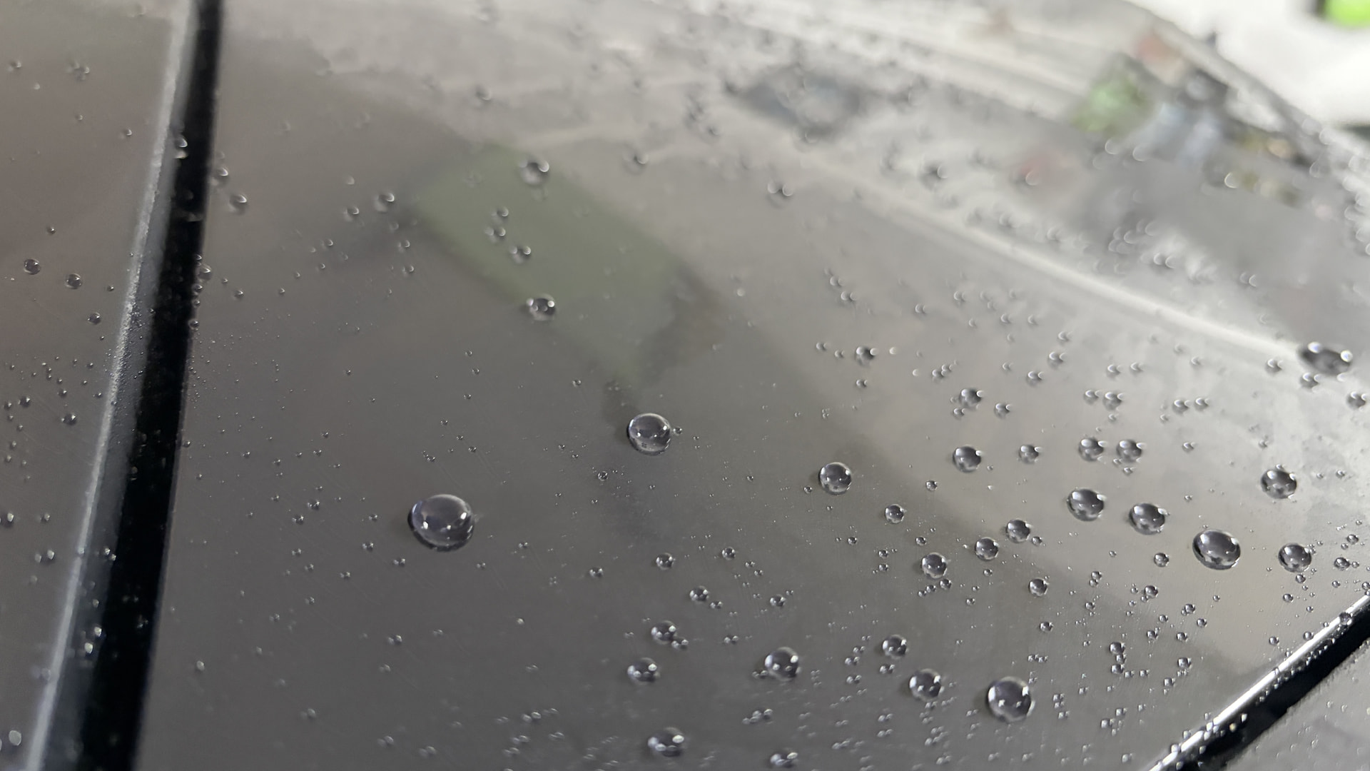

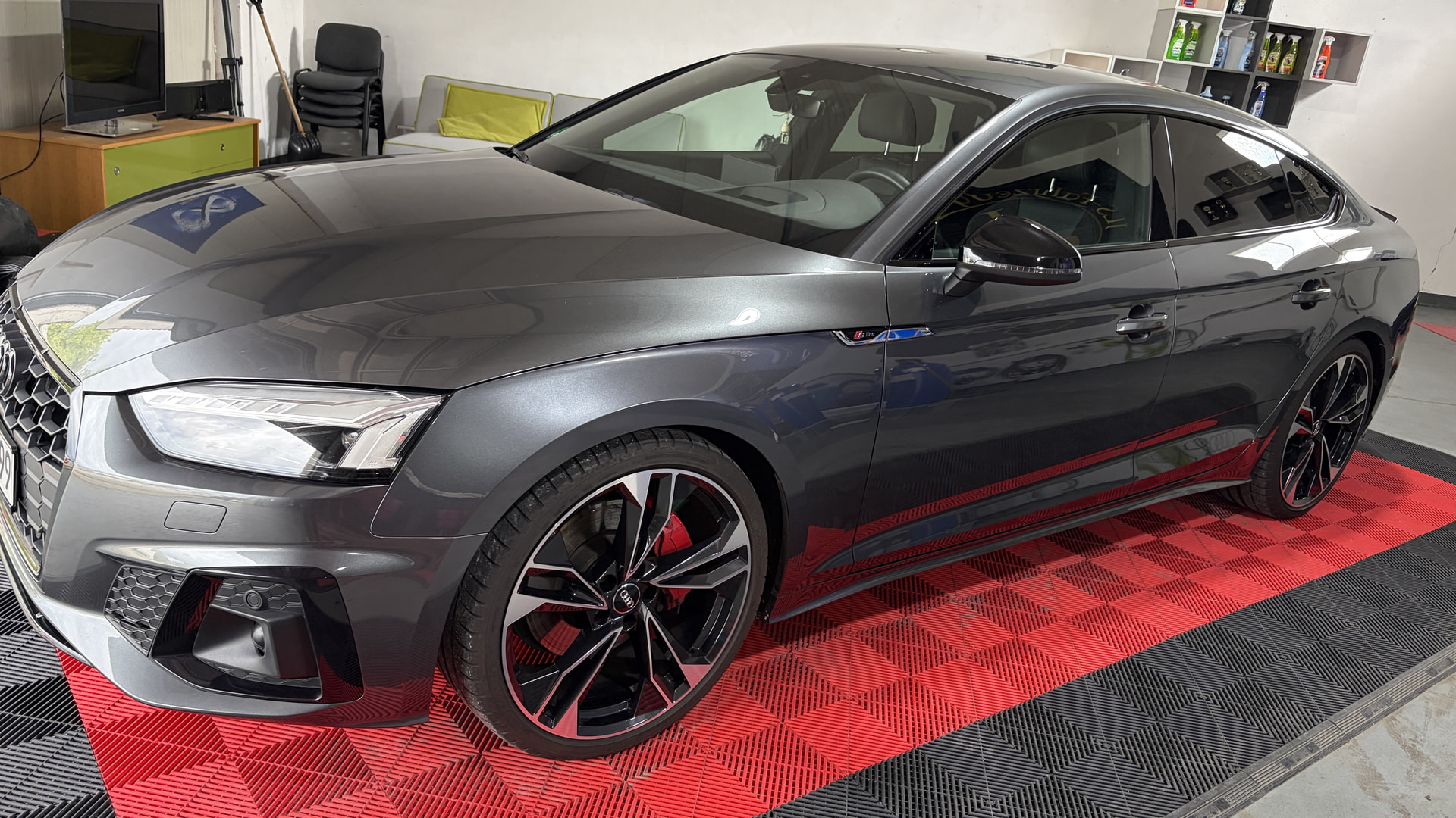

Hier einmal ein kurzes Bsp. dafür, was so eine Versiegelung leisten kann :slight_smile: Ich hatte gestern ein Kundenfahrzeug bei mir welches von mir vor ca. 2,5 Jahren behandelt wurde. Die Kundin buchte damals eine Aufbereitung und anschliessende Lackschutzversiegelung mit der ArtDeShine Graphen Versiegelung.
Jetzt kam sie zu mir weil der Kotflügel vorne durch einen Unfallschaden neu lackiert wurde. Dieser wurde nachversiegelt.
Aber seht Euch ansonsten einmal den Zustand an. Das Auto hat ca.115.000Km Laufleistung!
Der Lack wurde NICHT poliert oder anderweitig behandelt ! Das Fahrzeug wurde nur gewaschen!

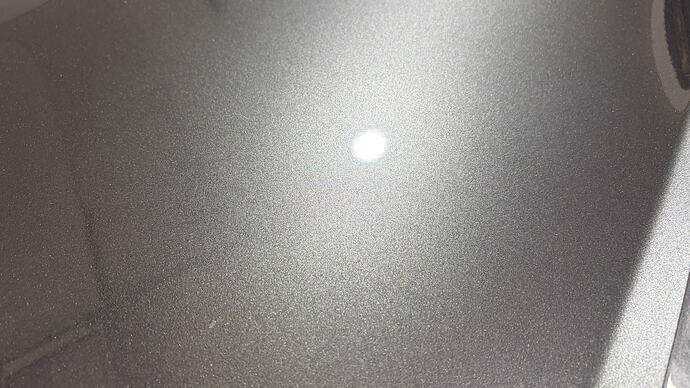

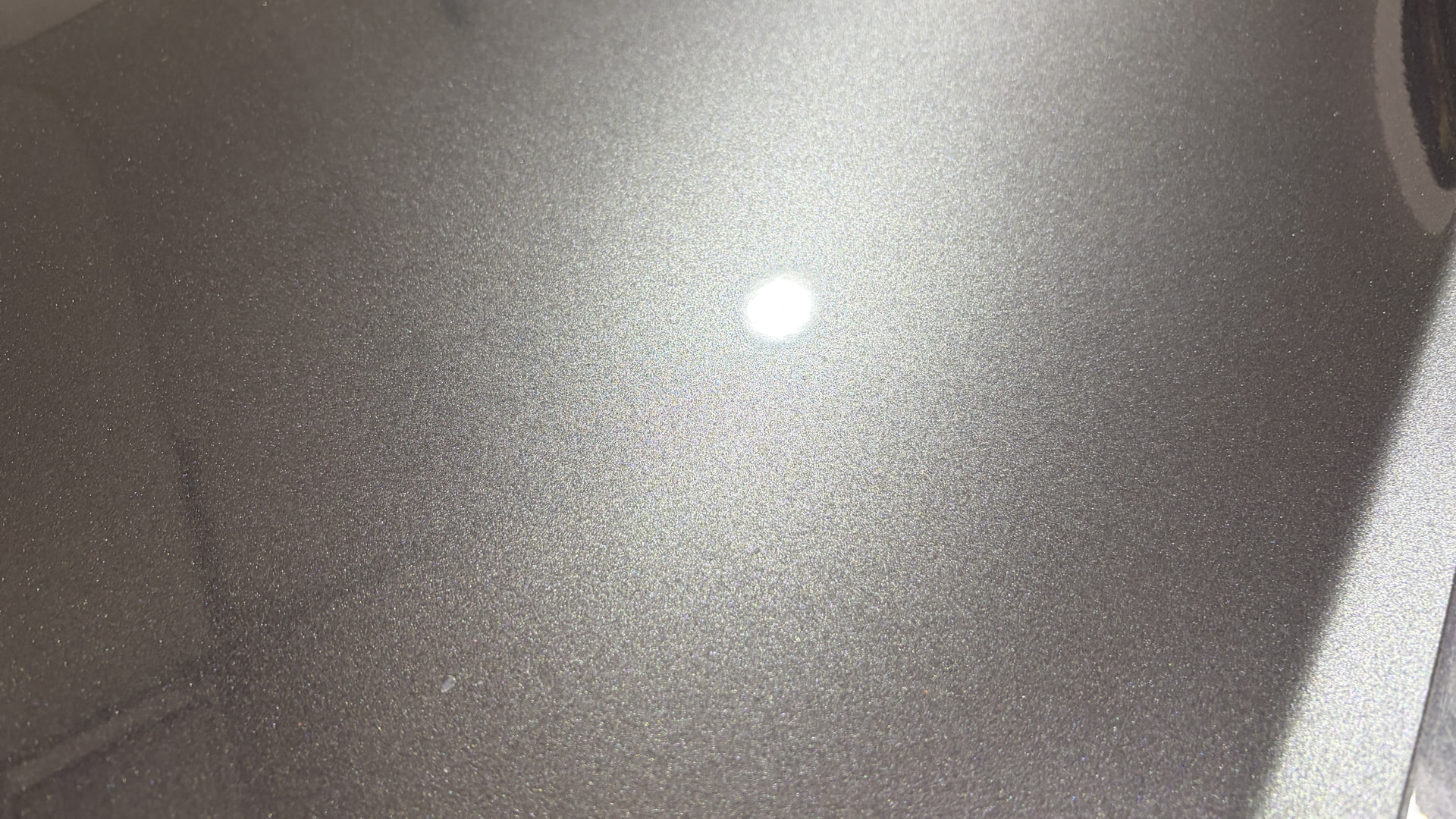

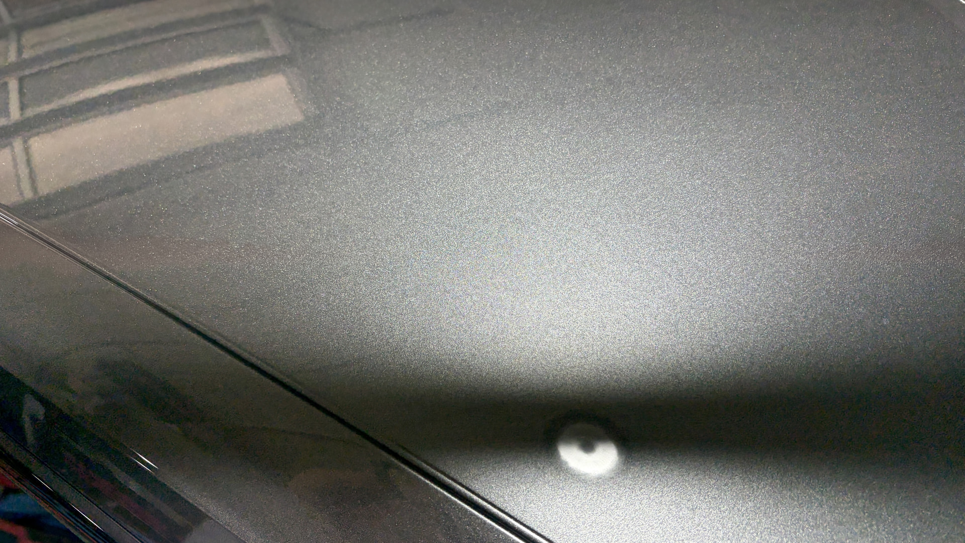

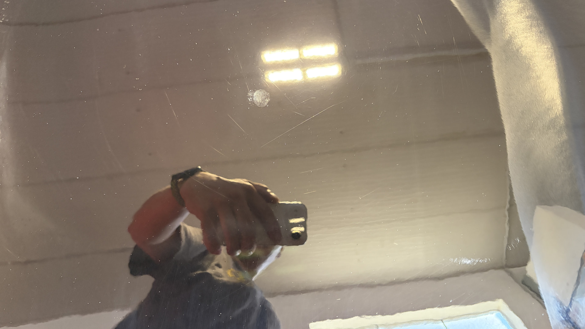

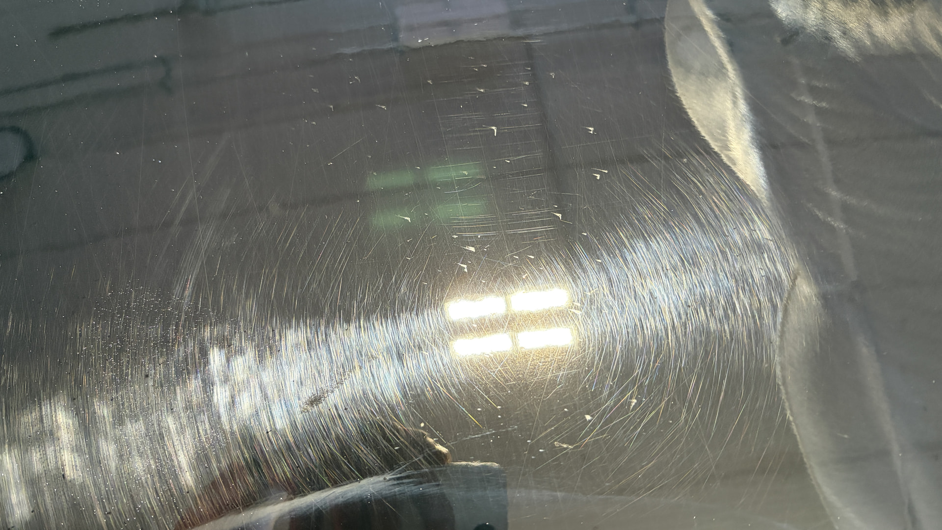

Smart Roadster, Fahrzeug wurde vor ca. einem Jahr komplett neu lackiert. Hier der Zustand nach der Fahrzeugwäsche:
Die Mikrokratzer und der schlechte Lackzustand ist deutlich zu sehen. Der erste Zwischenstand nach dem Polieren sah schon mal ganz gut aus, reichte mir aber noch nicht
jetzt sind alle Mikrokratzer entfernt :wink:

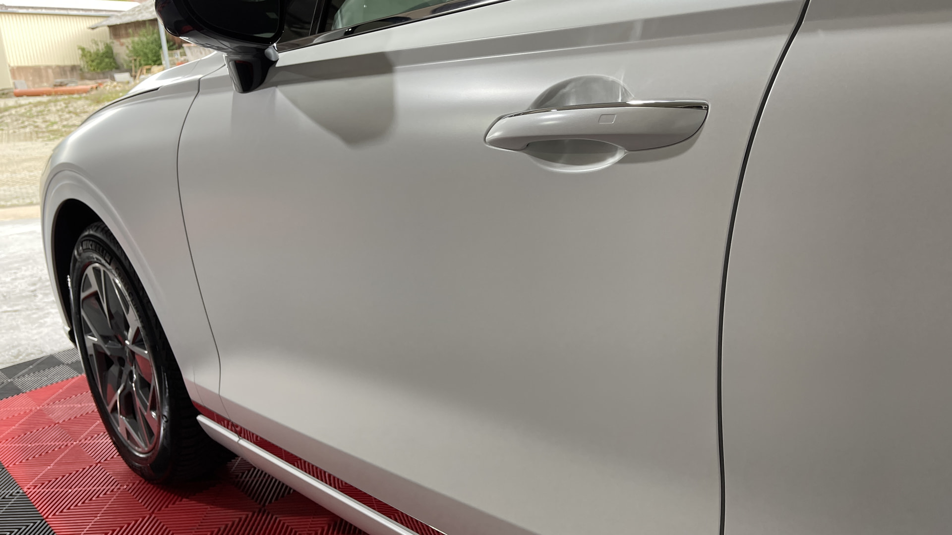

machst du die Keramikversiegelung auch beim originalen Mattlack vom G9?
Ja! Mattlack ist ebenfalls möglich. Alle von mir angebotenen Versiegelungen sind auch bei Mattlack möglich.
Mattlack kann nicht poliert werden, von daher wird es dementsprechend günstiger. Aber gerade bei Mattlack ist eine Versiegelung besonders empfehlenswert, da hier eine Beschädigung bzw. eine Lackverätzung durch Vogelkot, insektenrückstände usw. nicht poliert werden kann.

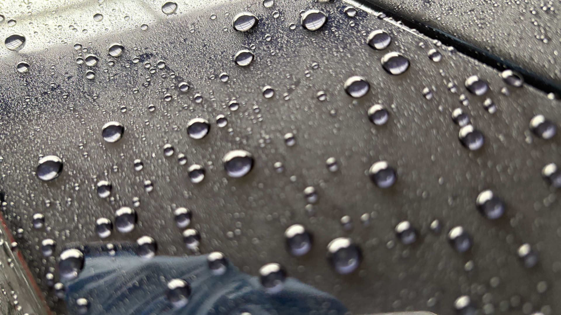

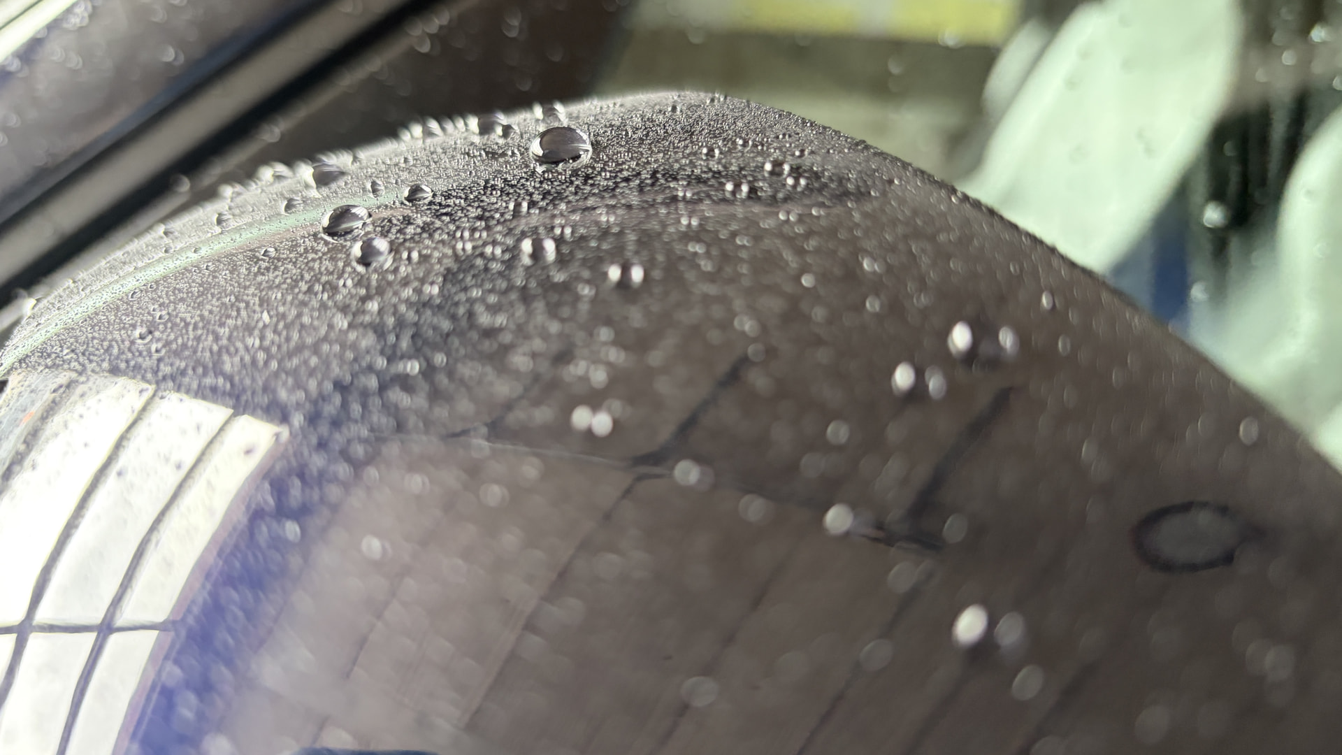

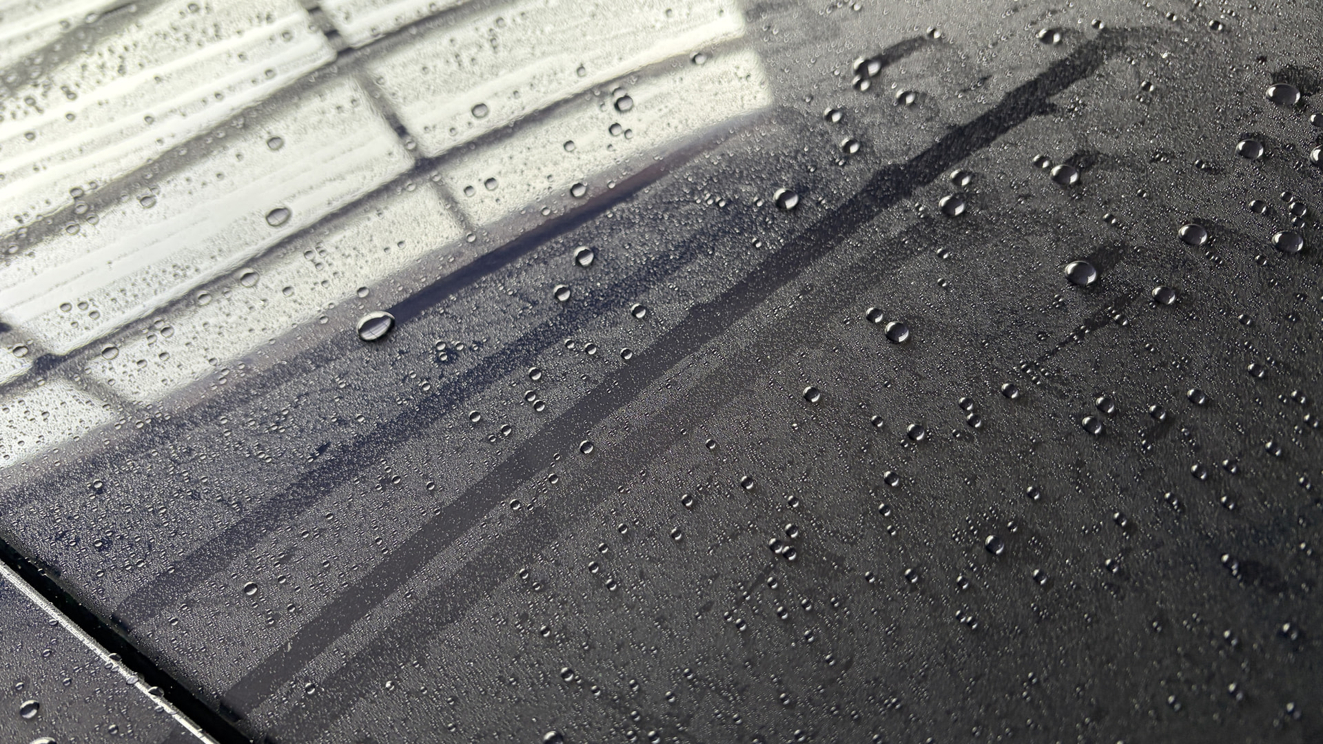

da auch immer wieder das Thema mit der Standzeit der Versiegelungen aufkommt, hier ein kleines Bsp. wie lange so eine Lackschutzversiegelung halten kann, wenn sie korrekt appliziert wurde.
Der Kunde dieses Fahrzeugs buchte eine Dekonwäsche. Ich habe das Fahrzeug 2024 aufbereitet und mit dem ArtDeShine Graphencoating, versiegelt. Anhand der Wassertropfen auf sauberem Lack kann man die Leistung der Versiegelung beurteilen. Die Versiegelungen verlieren im laufe der Zeit an Leistung und das macht sich in der Hydrophobie bemerkbar.
