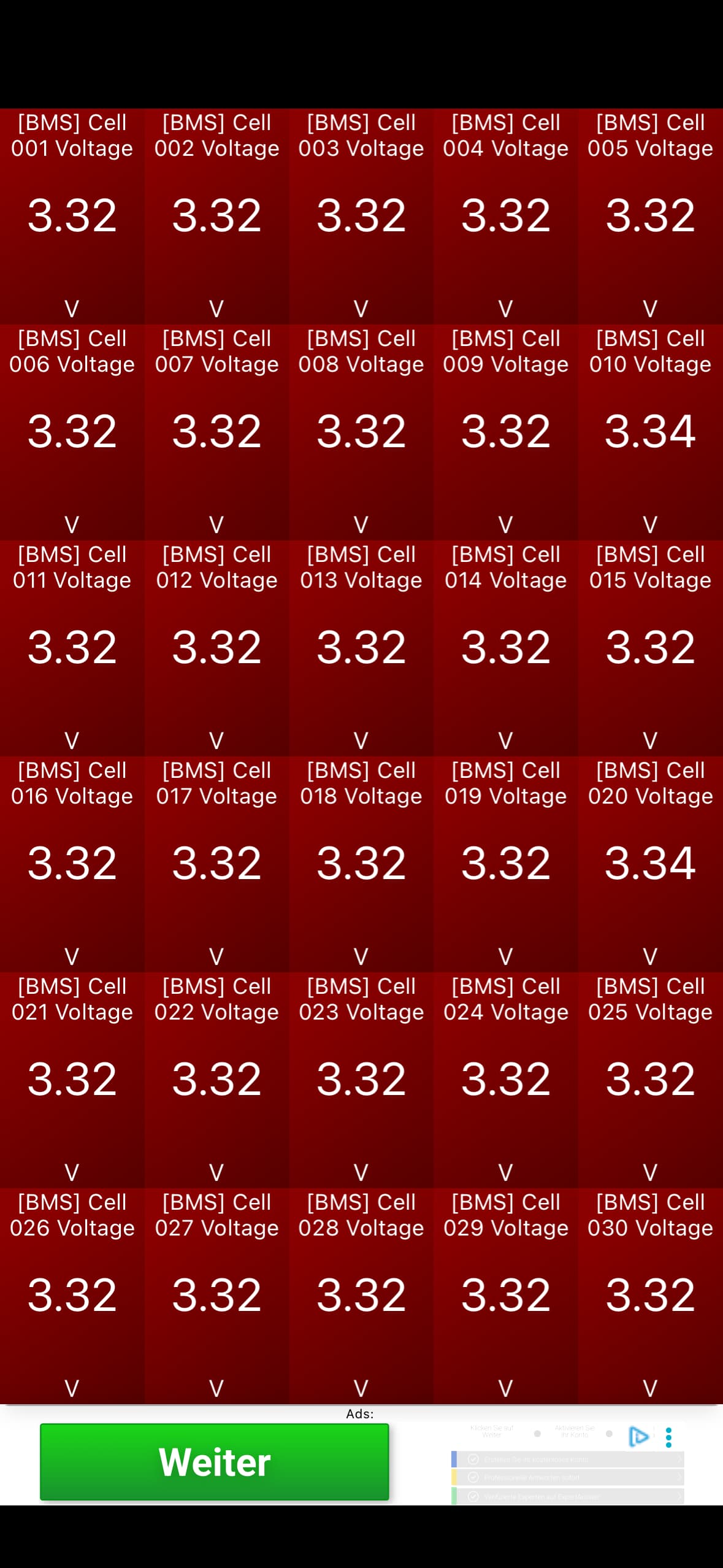

Car Scanner hat extra auf Wunsch das Profil für den G6 G9 und P7 entwickelt. Und wenn ihr gewisse Werte sehen wollt, in manchen Feldern einfach doppelt tippen. Muss jetzt alles raus suchen und hier einfügen. Es sind zwei. eine cbz und eine json Datei
Es sind 320 auswähl und im Dashboard individuell konfigurierbare PIOs

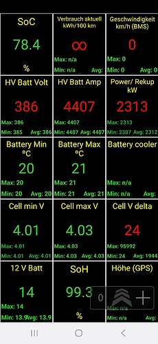

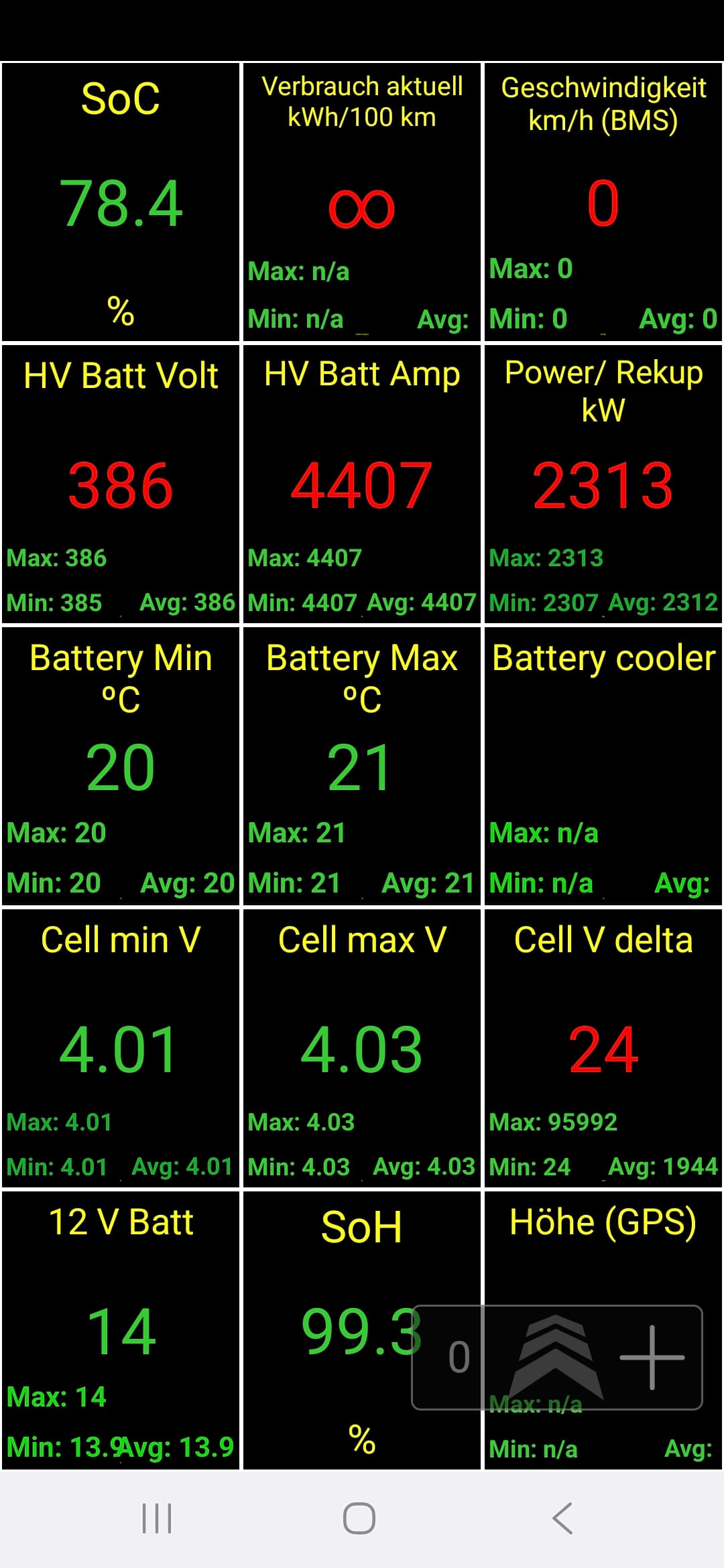

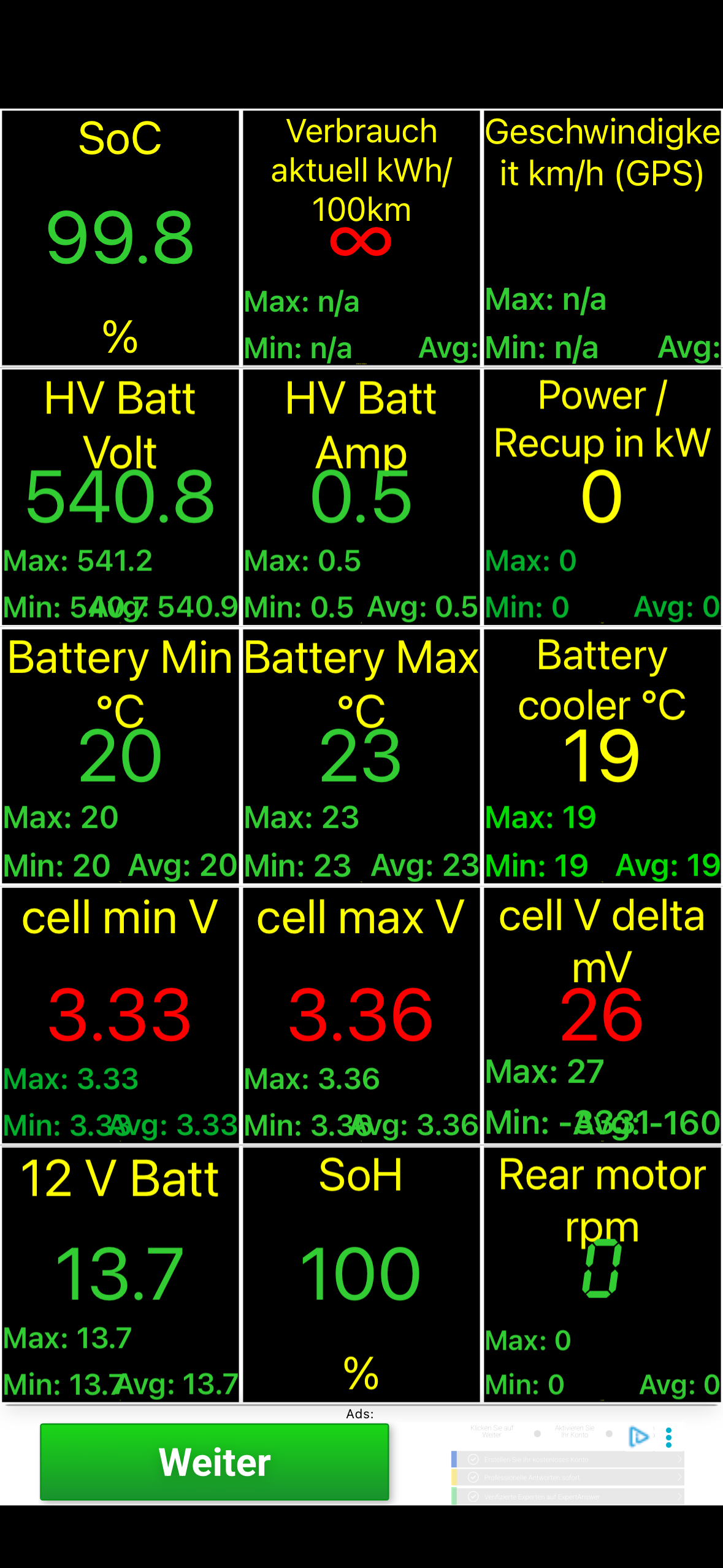

Ich benutze ja das Profil P7 und der Sensor “EV Instant Energy Comsumption” ist auch da, aber leer.
beim P7 läuft das nicht 100%
mach doch mal einen Screenshot vom ersten Dashboard in der App

das sind erst mal nur zwei Dateien. jetzt kommt der lange Text dazu

Vorgehensweise in der App „Car Scanner“:
Im Menü „Einstellungen“, im jeweiligen Sub-Menü
1. Meine Fahrzeuge:
Dein Kfz kurz benennen
2. Verbindungsprofil:
XPeng auswählen, dort entweder
a) P5/P7/G6 ODER (falls später nichts funktioniert)
b) OBDII / EOBD
auswählen
Probier es erst einmal mit a)
3. Dashboard:
-> Dashboard wiederherstellen-> Speicherort auswählen → Import bestätigen
4. zum Test des korrekten Imports:
auf der App-Hauptseite:
Unten rechts „Demo“ öffnen
„alle Sensoren“ wählen.
5. zurück auf der Hauptseite:
oben links „Dashboard“ öffnen
Das importierte Dashboard sollte jetzt mit 15 Feldern aktiv sein (fiktive Daten werden angezeigt).
Per Doppeltipp auf ein Feld können für dieses Feld die Sensoren, Schrift/Farbe/Größe, Parameter, Kommastellen der Werte, Min-/Max Werte, optische/akustische Warnschwellen ausgewählt/ angepasst werden.
Die Änderungen werden sofort ins aktive Profil übernommen.
II.
Verbindung IM FAHRZEUG:
1. OBD einstecken, Fahrzeug starten
2. Car Scanner öffnen, zu „Einstellungen“ wechseln (Dongle NICHT im BT-Menü des Handys verbinden !!!)
3. im Submenü „Adapter OBDII ELM327“
a) Bluetooth LE (4+) auswählen
b) auf „Gerätename“ tippen → es sollte nach wenigen Augenblicken der Veepeak-Adapter angezeigt werden → diesen bestätigen
-> zurück zum Hauptmenü
4. auf der Hauptseite unten auf „Verbinden“ drücken. Verbindung wird hergestellt (wird später automatisch erledigt)
5. oben links „Dashboard“ öffnen
Das XPeng Profil sollte mit Live-Daten aktiv sein.
FALLS keine Daten angezeigt werden sollten (ggf. beim G9 möglich):
in Einstellungen → Verbindungsprofil → XPeng → auf „OBDII / EOBD“ wechseln.
Dann sollten zumindest grundlegende Daten angezeigt werden.

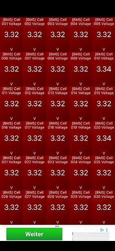

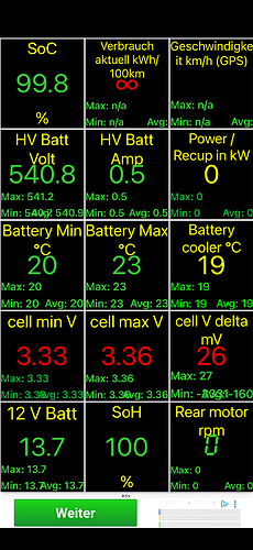

Die Kachelprofile können in der App über Einstellungen Backup Importieren geladen werden. Die Datei mit der Endung .cbz enthält die Einstellungen für die PID‘s des XPeng G6 Die Dashboard-Ansicht kann über Einstellungen Dashboard Wiederherstellen importiert werden. Die Datei mit de Endung .json ist dafür zuständig. Zuerst im CarScanner das Fahrzeugprofil des G6 aktivieren. Dann beide gleich folgenden Dateien (iOS/Android) zunächst in einem Ordner speichern, auf die mit dem Handy online zugegriffen werden kann (Cloud). Dann diese Dateien wie beschrieben über die CarScanner App importieren. Zuerst die .cbz-Datei. Dann die .json.

Hier ist das Problem mit dem P7, der Wagen ist ja extrem dynamisch, aber im Stand 2313 kW und 4407 A schafft nicht mal er :joy:
Das Profil ist für den G6 ausgelegt und da sind ein paar Datenpunkte einfach anders, das passt aber schon für mich und ich erwarte nicht, dass der Entwickler das für den P7 anpasst, dafür gibt´s zu wenige
1 „Gefällt mir“
Und oben bei “Verbrauch aktuell” wo das Unendlichkeitszeichen ist wird dir während der Fahrt etwas angezeigt?
ich bin noch nicht gefahren

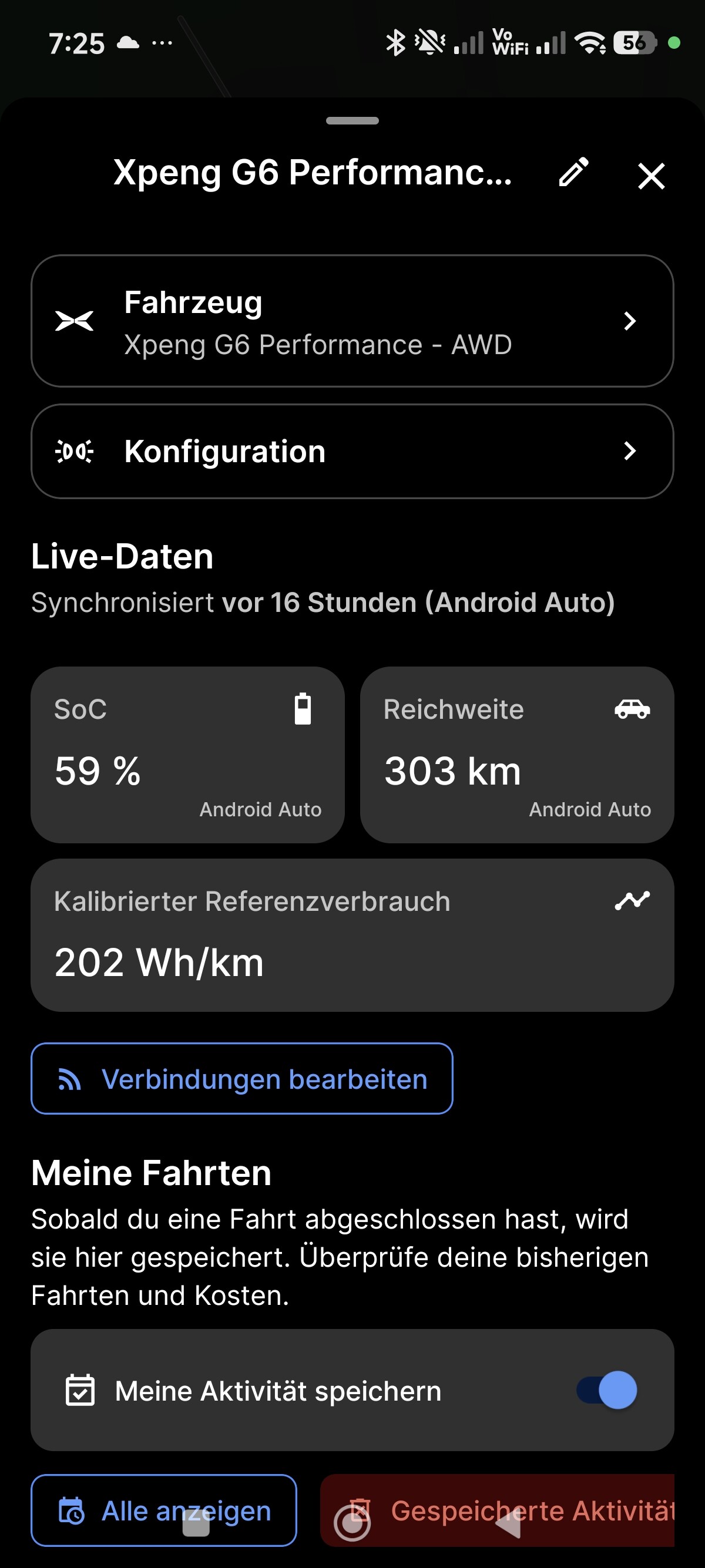

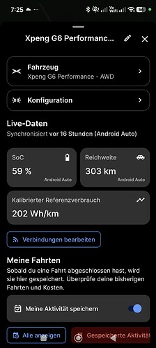

Gibt es auch einen dongle, der auch mit ABRP funktioniert? Mit ABRP Premium arbeite ich seit dem ersten Tag mit einem BEV…
Ich habe noch den Carly Adapter (aus BMW Zeiten), der funktioniert ohne Probleme. Bei ABRP bekommt er die Daten direkt via Android Auto, da brauchst den Dongle gar nicht.
Ansonst kaufen viele diesen Dongle, der funktioniert auch sehr gut - aber darauf achten, dass du die BLE + Version kaufst:
Herzlichen Dank. Läuft ABRP im xpeng auch gut über den Browser?
Ich habe das nicht über den Browser getestet. Sobald ich einsteige, geht Android Auto sofort auf und ABRP ist offen. Die ABRP App läuft also nativ über AA
