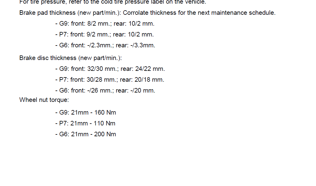

Anzugsmoment Radschrauben G6?
Wird am Material der Felge liegen.
Das ist schon etwas eigenartig :thinking:
Übrigens werden die Carmani Ludwig Zubehörfelgen lt Gutachten auch mit 200 nm angezogen.
Hat der G6 Radschrauben oder Muttern ?
Lt Gutachten deute ich auf Muttern ?
Der P7 hat Muttern, denke der G6 auch
Muttern - M14x1,5
Hatte ich heute im Felegengutachten auch gelesen….. 200 Nm und M14x1,5 Muttern für den G6 20 Ludwig 20 Zoll Carmani Felge

war grad auf Sommerreifen umstecken bei Lucky Car, am besten immer dazusagen dass 200nm Drehmoment beim G6 notwendig sind, hatten nämlich nur 160nm genommen und mussten auf meine Bitte nochmal nachziehen
200nm bei den original 20 Zoll Xpeng Rädern.
Bei allen anderen Rädern wie z.Bsp. aus dem Zubehör sollte man im Gutachten nachschauen da kann auch ein anderer Wert stehen und vom Wert für die original 20 Zoll von Xpeng abweichen.
So denke ich auch. Bei Zubehör Felgen könnten eventuell 200 nm die Felge zerstören. ?
Ich hab ja schon irgendwo gelesen das die ein oder andere Zubehör Felge keine 200nm bekommt sondern weniger daher hatte ich das nochmal extra erwähnt
Richtig, das Drehmoment wird von der Felge vorgegeben und nicht vom Auto.
