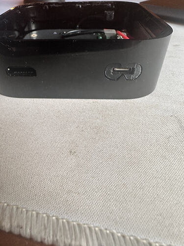

Den Apple-TV, bzw. jede TV-Box lösung kann man ja bei XPENG via einer USB Capture Card auf den Infotainment-Bildschirm einspeisen.
Disclaimer: Ich habe diesen Lösung noch nicht in einem XPENG getestet, klappt aber mit den verwendeten Komponenten schon Weit genug, dass ich per OBS am PC von der Capture Card Bild und Ton beziehen kann, um dann Netflix (und alles andere auch) darüber zu schauen.

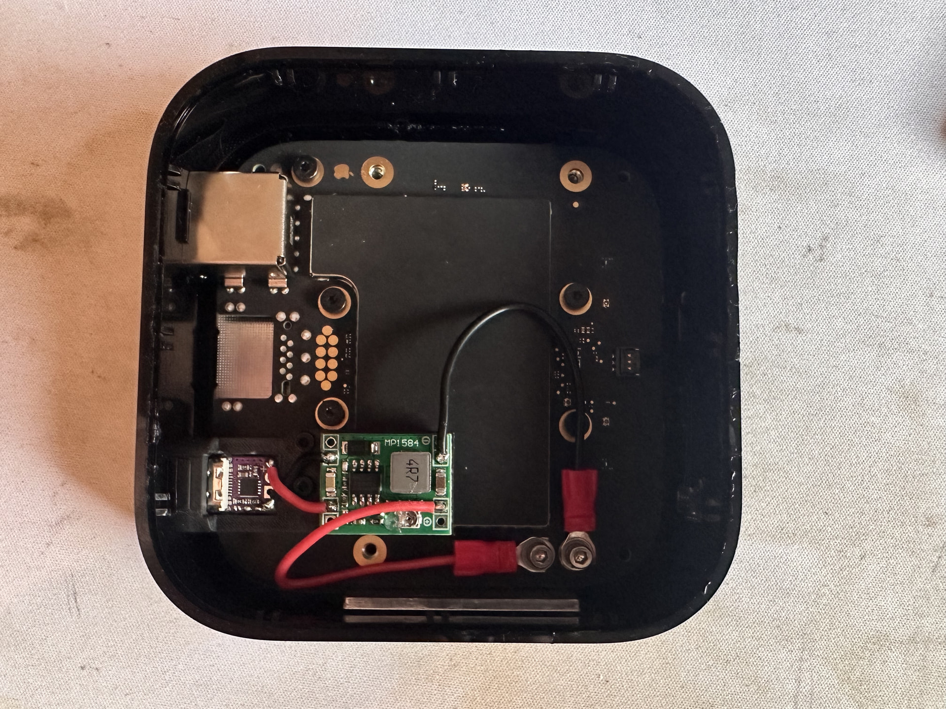

Das einzige Problem beim Apple TV, in diesem Fall dem Apple TV 4K 3rd gen, ist dass er 230V Eingangsstrom braucht. Um mit dem USB-C stecker vom XPENG versorgt zu werden muss er also modifiziert werden.
Was man braucht
Hinweise
  • Den Apple TV öffnen ist absolut ätzend. Da entstehen auf jeden Fall Kratzer an der Unterseite.
  • Das USB-C PD board wird mit Sekundenkleber eingeklebt
  • Für die Befestigung vom 3D-Druck teil habe ich zwei M2 schrauben (ca. 10mm) gebraucht, da die originalen zu kurz waren
  • Das USB-C PD board habe ich auf 9V gestellt, damit ich mit dem Buck-Converter die benötigten 4.3V möglichst effizient ausgeben kann
  • Den Regel-Poti am Buck-Converter habe ich mit einem Tropfen UHU Repair Max festgeklebt, damit er sich nicht durch Vibration verstellen und den Apple TV grillen kann.
  • Für die Kontaktierung des Eingangsstroms am Apple TV habe ich diese Huf-Verbinder auf Kabel gecrimped, könnte man aber auch mit abisoliertem Kabel machen oder direkt anlöten. Ich habe halt alles an Equipment, um es sauber zu machen.
Ergebnis
Für die Community
Wenn jemand sich nicht zutraut so einen Umbau zu machen, biete ich das als freundschaftlichen Dienst an. 3D drucker und Bauteile habe ich hier. Ich brauche dann nur den Apple TV an mich verschickt - bei Interesse gerne eine Nachricht hier im Forum an mich schicken, dann melde ich mich ob ich dafür Zeit habe :slight_smile:
