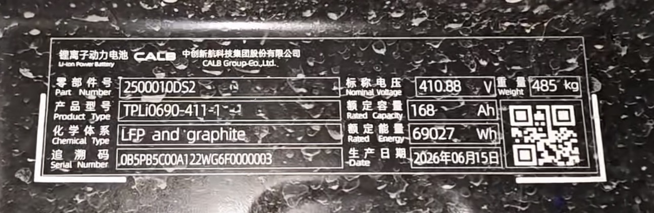

Anbei die Battery Daten eines chinesischen Modells. Nominale Voltage 410,88V; Capacity 168Ah; Energy 69027Wh

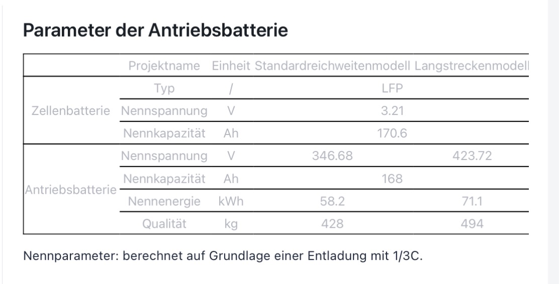

Parameter gemäß Handbuch https://tis.xpeng.com/DE/ ich habe leider keine Antwort weshalb die Angaben sich von dem chinesischen Modell unterscheiden . Eventuell bekommen EU Modelle Batterien von anderen Herstellern
Ah ok, dann sind es 132 Zellen bei der großen Batterie a 170Ah
Denke der Unterschied ist, dass die eine Angabe Bruttokapazität ist und die andere Netto.
