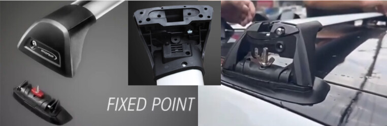

Alle haben die gleiche Befestigung auf dem Dach, alle haben das “Tragflächenprofil”

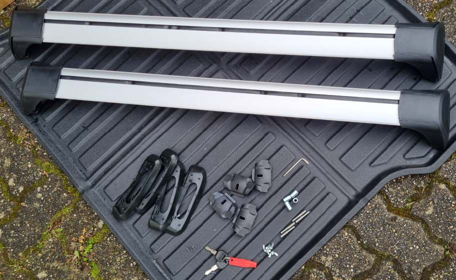

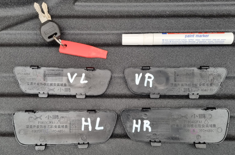

Unboxing der Träger, meine sind von xpengcd.com:
Tipp, Abdeckungen beschriften:

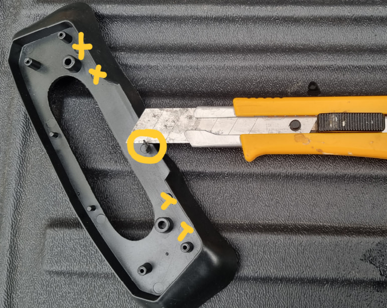

Noch ein Tipp, schneidet die Auswerferüberstände ab:
Nun zur Befestigung:

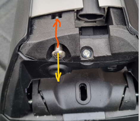

Vorn nimmt man den vorderen, hinten den hinteren Stehbolzen. Damit die Doppelschrauben bzw. die weiter unten genannten Gewindestifte in etwa gleich weit eingeschraubt sind wie der Bolzen auf dem Dach, bitte 2 mm Luft unten lassen:
Wenn Ihr die Kanten der Füße und des Klotzes noch ein wenig entgratet, passt es besser in den Gummifuß und sieht hinterher besser aus da man die Kanten sieht.
Einstellen der Länge der Dachträger. Schraube etwa 10 mm herausdrehen. Durch drücken der Schraube wird der Fuß entriegelt und kann verschoben werden. Bitte auf korrektes Einrasten achten!! Schraube wieder festziehen! Längen siehe nächste Bilder…..
Einstellung der Länge:
Vorn beide Seiten 2 Kerben
Hinten eine Seite 2 Kerben, eine Seite 3 Kerben
Bei der Montage habe ich noch Karosseriescheiben untergelegt. Wenn man öfter auf- und abbaut gibt es keine Dellen die das Festziehen erschweren könnten. Die Flügelmutter sollte gerade stehen da sonst die Abdeckung nicht drauf passt:

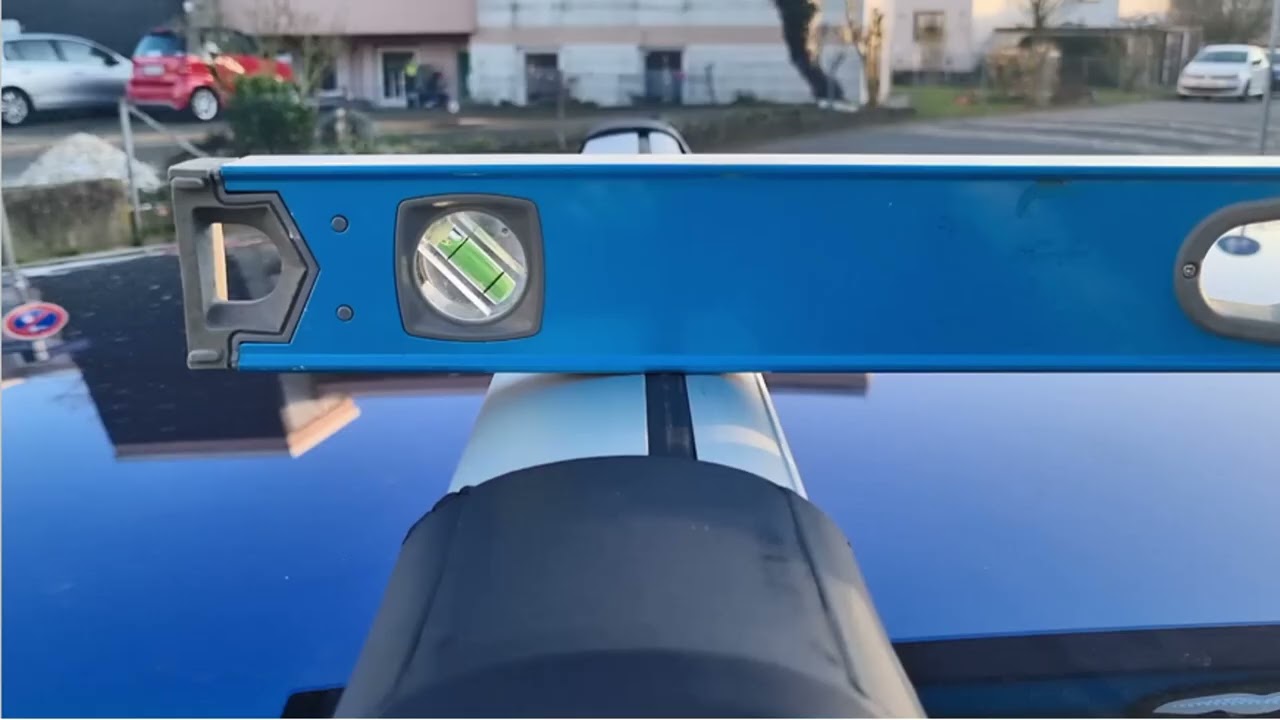

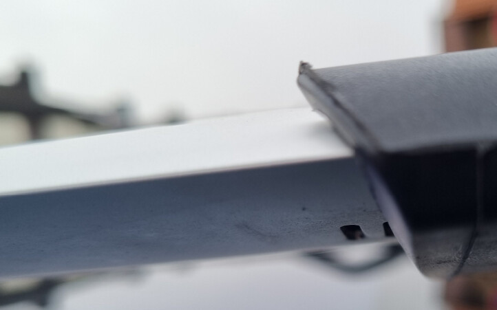

Das nächste Problem ist, der vordere Träger steht zu weit nach vorn geneigt! Hier gibt es leider keine Kits von externen Anbietern, ich habe zumindest keine gefunden.
Daher habe ich selbst welche konstruiert und von einem Bekannten drucken lassen. Das Ergebnis mit vorher / nachher könnt ihr in diesem Video anschauen:
Wer Interesse an einem “All-Inclusive-Wohlfühlset” hat mit Keilen und Schraubensatz nur für den vorderen Träger kann mir gern eine PN schreiben.
