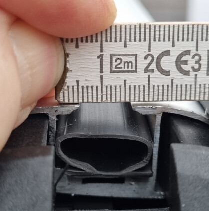

Was ist denn das Problem der Neigung, die du ausgleichen möchtest? Bspw. Thule Click greift doch den ganzen Holm, egal ob der nicht ganz in Waage ist.
Das ist schon richtig. Ich montiere ab und zu um.

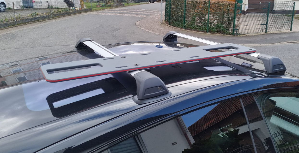

Um unsere Roller mitzunehmen kommen oben drauf zwei Platten. Diese werden mit T Nuts in den Nuten befestigt. Hier gestern nur eine aufgelegt. Da benötige ich gerade stehende Nuten.
Die Box ist von Kamei und wird ebenfalls in den Nuten befestigt und von innen verschraubt. Da kann niemand herkommen und die Box von außen abschrauben.
Es hat halt nicht jeder eine Thule Box mit den Clamps. Ich bin mir auch nicht sicher ob die Clamps der Thule auf diesem Träger richtig greifen. Es gibt auch noch mehr Aufsätze die du mit T-Nuts befestigen kannst.
Daher finde ich es echt gut was Jürgen hier anbietet.
Wenn man die Träger von Yakima kauft, sollte man diese bekommen, sind im Befestigungssatz auch Erweiterungen vorhanden, welche den Winkel vorne und hinten ausgleichen. Diese sind aber bei weitem globiger.
