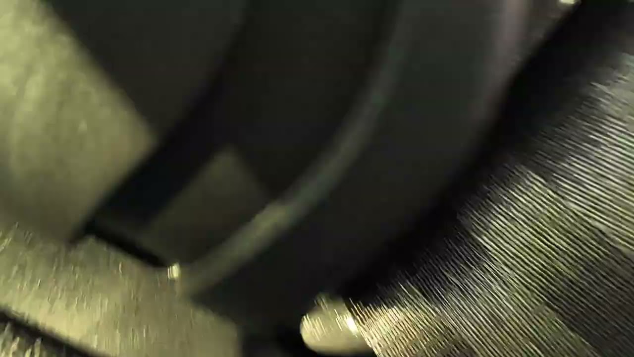

Heute hab ich ein Video gemacht, dabei bewege ich das Handy von unten an der B Säule hoch zum Gurt und dann weiter zu den Lautsprechern über der hinteren Tür.
Klingt für mich nach dem Motor des Gurtes selbst, der nicht in Ruhelage ist bzw. an dem Strom anliegt und das hervorruft. Aber alles nur Mutmaßung. Musste aber schon stark die Lautsprecher aufdrehen um das überhaupt zu hören.
Ja kommt im Video nicht so gut rüber.
