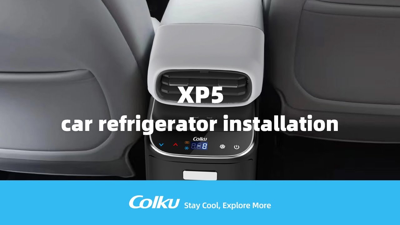

Meinst du die Lüftung hinten ?
Falls ja, da gab es doch ein Video mit der Nachrüstung eines Kühlschranks, dafür wurde hinten diese Konsole geöffnet.
Sry, war glaube ich beim G6.
Ja die Lüftung hinten meine ich.
Das Video ist mir neu hast du zufällig einen direkten Link dazu, bevor ich mich zu tode suche?
Aber das war der G6, sorry
Jupp das kannte ich schon, das ist ja nicht passend zum G9 :frowning:
Aber ich schau mal ob ich mich daran vielleicht ein wenig entlang hangeln kann.
