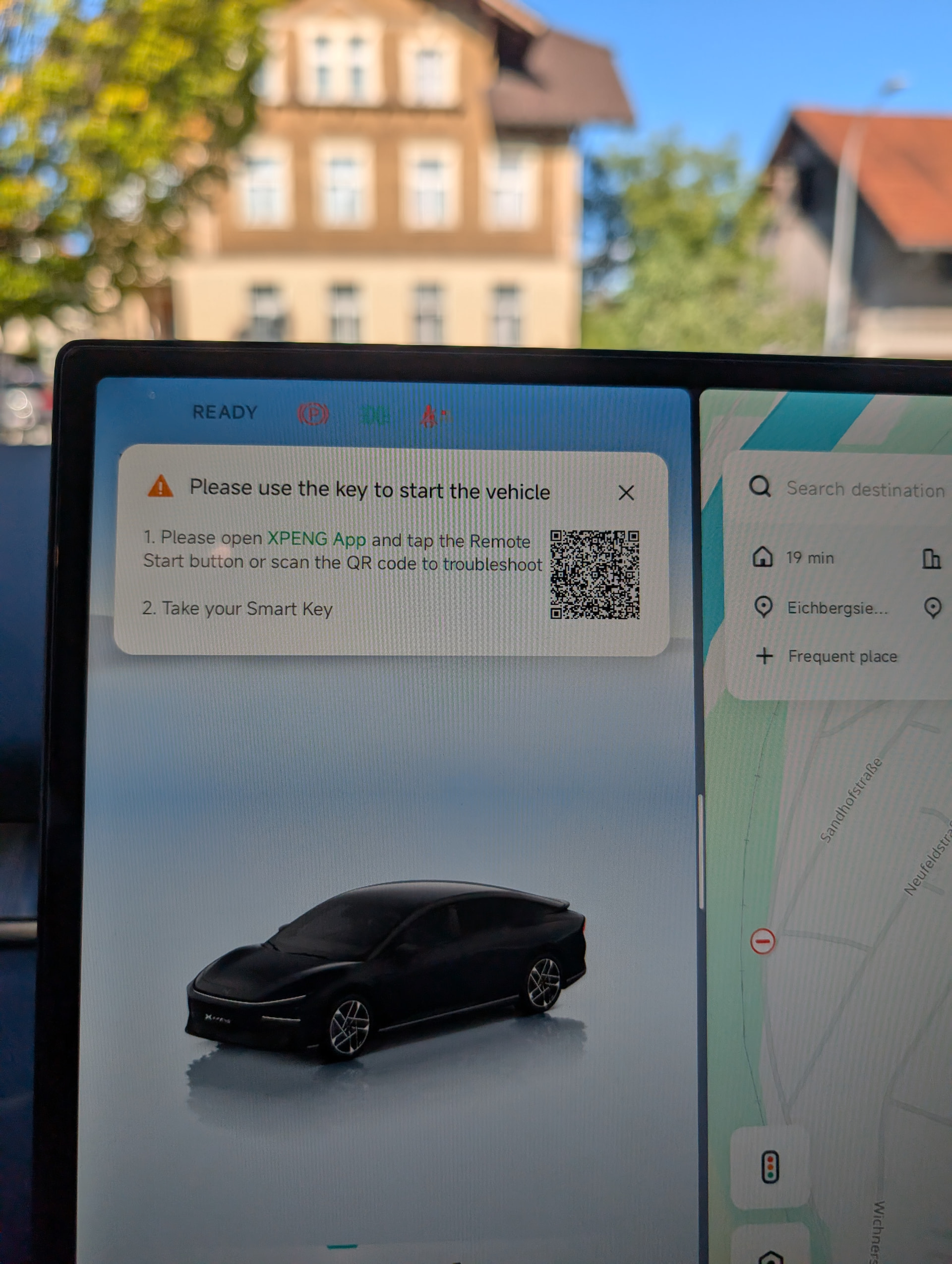

Da ich ziemlich nah am Haus parke bleibt Bluetooth bei mir dauerhaft verbunden. Ich habe das Gefühl dass ich deshalb auch so viel Vampire Drain habe. Jetzt habe ich den Schlüssel aus der App gelöscht. Auto entsperren tue ich über den Hardware Schlüssel, das Auto startet aber nicht bzw geht nicht mehr in den D Gang. Es will dann immer dass ich einen QR Scanne und den Bluetooth Schlüssel wieder aktiviere. Es müsste doch ohne Bluetooth auch nutzbar sein?! Was übersehe ich? NFC ist auch keine Option, ich brauche Wallet als Default Payment App, nicht XPeng :sweat_smile:

Hätte ich auch erwartet, vor allem da das Entsperren ja klappt. Hab auch im Auto nochmal auf Entsperren am Schlüssel gedrückt, ließ sich trotzdem nicht starten. Erst nach Aktivierung vom Bluetooth Schlüssel wieder

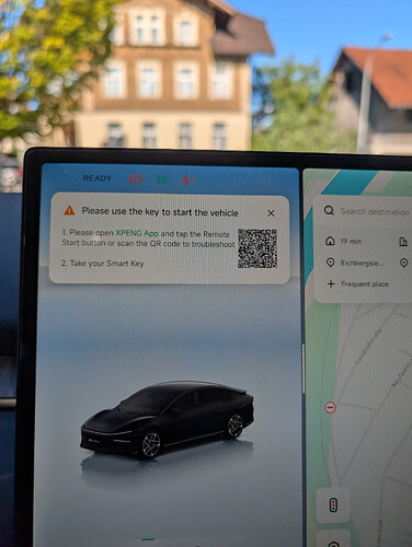

Habe gestern/heute nochmal das mit dem Löschen probiert. Also gestern Abend Digital Key entfernt. Heute Morgen und Mittag ließ sich das Auto problemlos mit Hardware Schlüssel entsperren, starten und fahren. Heute Abend dann kam beim Einstieg wieder ein Dialog mit „Re-Detection“ und bei Klick auf „Ok“ nach einiger Zeit wieder folgender Dialog. Auto lässt sich dann auch nicht mehr in D oder R machen und fährt dementsprechend auch nicht. Auf- und zusperren funktioniert aber problemlos :zany_face: Bei Scan vom QR-Code aktiviert es übrigens den Digital Key wieder. Morgen probiere ich dann das mit der Permission
