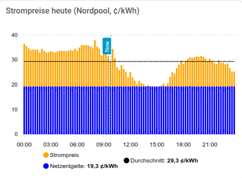

Dynamische Tarife lohnen sich fast nicht. Warum? Der Strompreis besteht aus zwei Teilen: einem dynamischen Teil. Der ändert sich im laufe des Tages und entsteht an der Strombörse. Und ein fixer Teil. Das sind z.B. Netzentgelte. Die Stromkonzerne waren in den letzten Jahren so schlau und haben einen großen Teil des Strompreises in den fixen Teil verschoben.
Das blaue ist der fixe Teil, der in BaWü knapp 20 cent ausmacht. Hier kann man nicht sparen. Sparen kann man nur mit dem orangen Teil, das ist der Börsenstrompreis. Selbst wenn der also auf 0 cent runter geht, zahlt man immer noch knapp 20 cent. Wer wirklich sparen will, der müsste also heute zw. 11 und 16 Uhr richtig viel Strom verbrauchen, also z.B. das Auto mit 22kW aufladen. Aber mit ein bisschen Waschmaschine in die Mittagszeit verschieben spart man kaum.
Der einzig große Vorteil von Tibber: man hat immer einen recht günstigen Tarif, ohne den Anbieter zu wechseln. Wer aber jährlich den Anbieter wechselt, spart mindestens genauso viel.

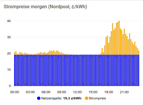

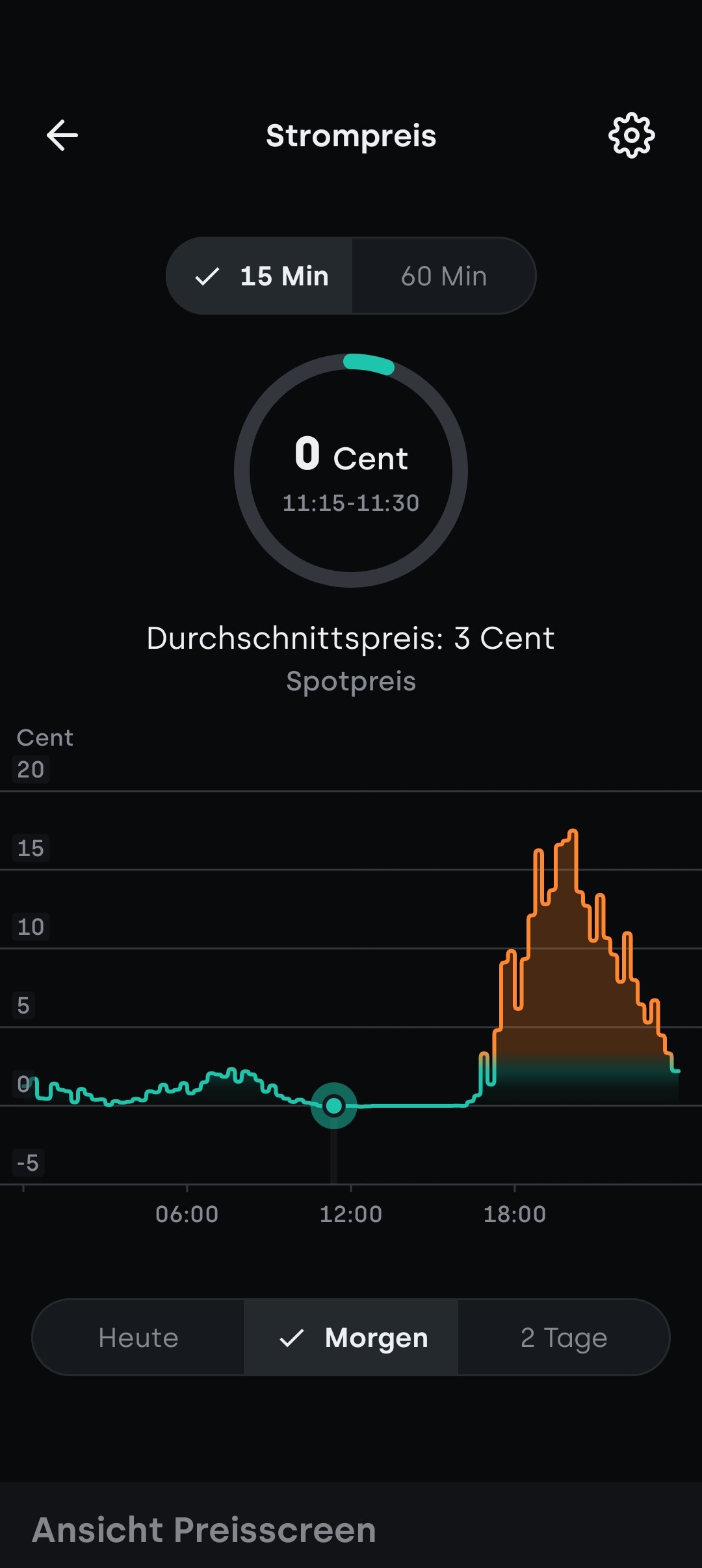

Morgen Tibber bis 16:00 um 0€/kwh.
Lädt einmal täglich. Aber auch nicht immer. Das waren dann so 16,4 Jahren. Reicht mir :face_with_hand_over_mouth:
Je nach Akkugrösse können das auch 500 Jahre sein. Und?
Das blaue musst du trotzdem bezahlen :slight_smile:
Bitte, das stimmt nicht. Die Preiskomponente Strompreis ist bei 0 Euro, das ist aber nur ein kleiner Teil vom Kuchen, bei mir würden trotzdem circa 19 Cent zu bezahlen sein.
März waren 423kwh (2* Autoladen) für 107,28€ ohne NK. Finde das richtig gut.
Hm, bei einem Zyklus am Tag sind es 16,X Jahre - vollkommen egal, wie groß der Akku ist, Zyklus bleibt Zyklus.
NK sind hier 0,15€/kwh. Morgen wird Auto wieder angesteckt :smiling_face_with_sunglasses:

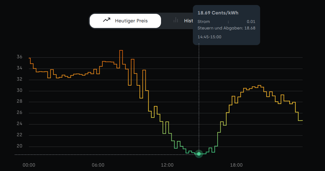

Ich glaube man kann in den Einstellungen sagen ob man den gesamten Preis (brutto) sehen will oder nur den Börsenstrompreis.
