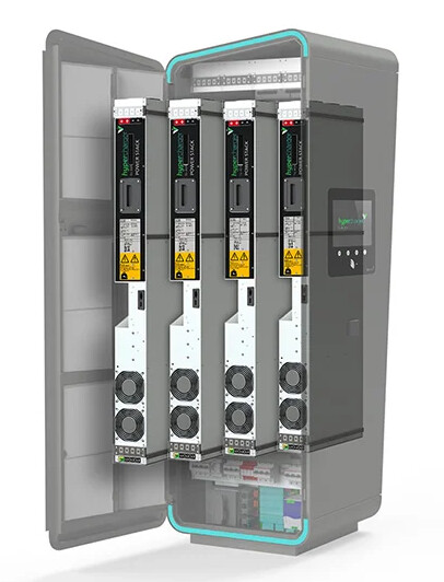

Zum Thema: danke für dein Feedback. Es ist richtig, dass wir meistens 300 kW verbauen. Dass Autos so hohe Ladeleistungen haben, ist eher eine vergleichbare neue Entwicklung. Als die Stationen geplant/gebaut wurden, war das noch nicht unbedingt Thema. Hier haben wir aber vorgesorgt, da wir natürlich auch die Entwicklung der Autoindustrie beobachten:
Alle 300 kW Stationen lassen sich durch ein zusätzliches Bauteil („Power Stack“) auf 400 kW erhöhen. Auf dem Bild seht ihr die 4 Power Stacks - in unseren Stationen sind also nur drei drinnen, aber es kann noch eins installiert werden. Ist relativ simpel gehalten, also nicht viel Aufwand. Nur besonders leicht sind sie nicht, also braucht es auf jeden Fall maschinelle Unterstützung. Danach müssen die Ladestationen nur noch neu beklebt werden und das wars.
Wieso haben wir das nicht direkt gemacht? Ist ein zusätzlicher Kosten Faktor. Nicht nur das Bauteil, sondern auch Wartung. Solange die Auslastung bei den Stationen noch nicht jeden Tag komplett voll ist, wird das auch so bleiben. Es reicht für den durchschnittlichen E-Autofahrer mit den 300 kW laden zu können. Wenn das nicht mehr reicht oder die Stationen recht voll sind, können wir das ohne Probleme nachrüsten (oder haben das bereits gemacht) und damit die Ladegeschwindigkeit für alle etwas erhöhen, damit mehr Kunden bedient werden können.
Die XPeng/Denza Entwicklung ist auch der Grund, wieso wir als einer der ersten Anbieter die HYC 1000 Modelle gebaut haben. Bei dem System ist das so, dass die Power Stacks nicht im Ladegerät verbaut sind, sondern in einem separaten „Power Cabinet“. also einem eigenen Schrank. Damit kann jedem Ladepunkt die Power gegeben werden, die er braucht und man teilt sich die Leistung nicht mehr mit seinem Parkplatznachbarn, sondern es wird auf der gesamten Station aufgeteilt. Bis zum Jahresende wird es auch die ersten paar Standorte damit in Deutschland geben. Man muss hier aber auch sagen, ist die Station komplett voll und alle laden mit relativ hoher Leistung, ist die durchschnittliche Leistung ähnlich wie oben: 150-200 kW je Auto.
Das ist auch ein Faktor. Hier verwenden wir bei geringen Netzanschluss Batteriespeicher, um bei geringem Netzanschluss trotzdem hohe Ladeleistung bieten zu können. Bei der Planung eines Ladestandorts wird die Anschlussleistung auf einen gewissen „Overrun“ konzipiert, also dass ein großer Teil der theoretischen Ladeleistung bezogen werden kann, wenn eine Station komplett voll ist und alle Autos die maximale Leistung beziehen. Bei uns ist es Standard, dass der Netzanschluss einen vergleichbar hohen Overrun hat. Bei anderen Anbietern eben nicht (Kostenfaktor). Hier kommt es vor, dass viel kW Leistung auf dem Charger steht, aber dann nicht geliefert werden kann. Es gibt auch andere Gründe, aber das gibt es meiner Ansicht nach am häufigsten.
Ich hoffe, das ist etwas klarer.
