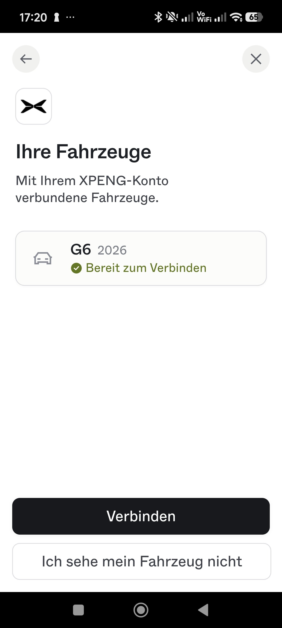

Es ist aber, wie zu erwarten, der Enode Account - und Xpeng bekommt es wieder einmal nicht hin, dass dort mein neues Fahrzeug erscheint
Das nervt so hart. Der G6 ist aus meinem Account entbunden

Verstehe ich das richtig, dass du über enode noch Zugriff auf ein Fahrzeug hast, das jetzt jemand anderem gehört?
Ja.
Der Wagen hat aber noch keinen Besitzer und ist auch in keiner Xpeng App. Aber ja, genau so ist es.

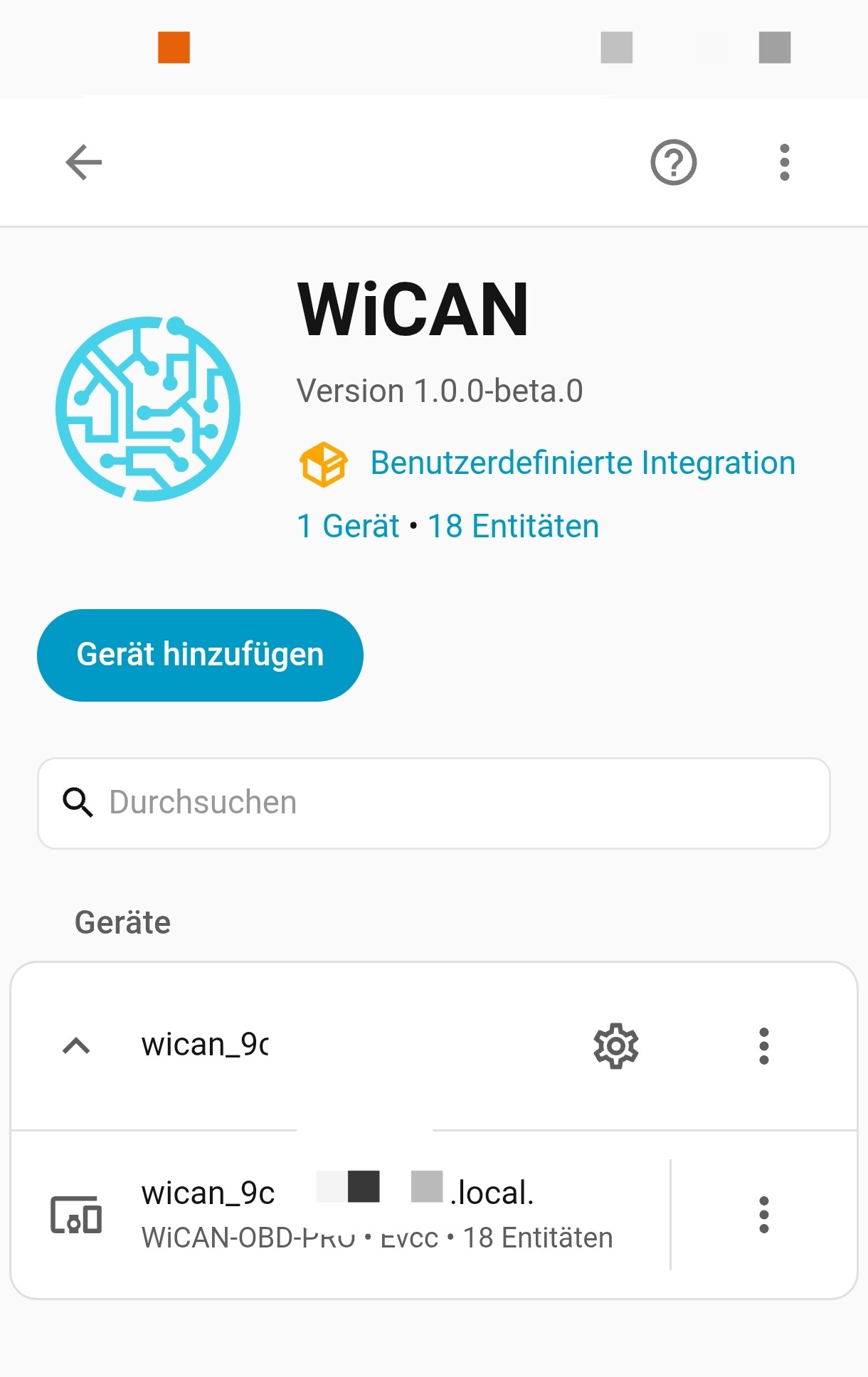

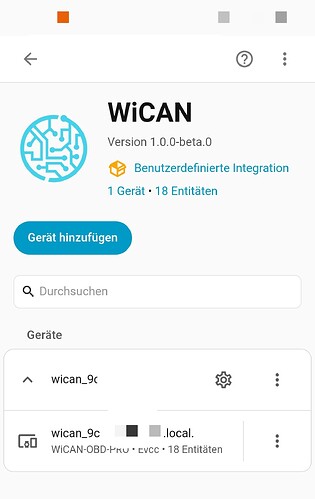

WiCAN Pro 4.51 mit Home Assistant und XPeng – PIDs funktionieren
Ich benutze seit März einen WiCAN Pro und hatte damit SoC, Odometer usw. per MQTT in Home Assistant eingebunden. Das funktionierte bei mir mit der Firmware 4.23.
Mit den neueren Versionen hatte ich zunächst Probleme und deshalb lange die 4.23 mit MQTT verwendet.
Letzte Woche habe ich es dann noch einmal mit der Firmware 4.51 probiert. Diesmal hat es funktioniert – und zwar jetzt ohne MQTT, über die entsprechende Home-Assistant-Integration aus HACS. Damit bekomme ich die Daten sauber in Home Assistant.
Dabei bin ich allerdings über ein Problem beim XPeng-Profil gestolpert:

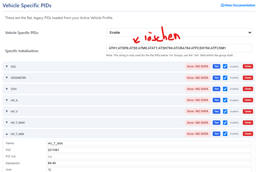

In der WiCAN-Oberfläche kann man XPeng als Fahrzeug auswählen. Die entsprechenden PIDs werden auch angezeigt, liefern aber zunächst keine Daten.
Die Ursache ist die Specific Initialisation. Dort steht beim XPeng-Profil unter anderem:
ATS0
Nachdem ich ATS0 aus der Specific Initialisation gelöscht habe, liefern die PIDs bei mir die entsprechenden Daten.
Somit läuft mein Setup jetzt mit:
  • WiCAN Pro
  • Firmware 4.51
  • Home Assistant
  • WiCAN-Integration über HACS
  • ohne MQTT
  • XPeng als ausgewähltes Fahrzeug
  • SoC, Odometer usw. werden sauber ausgelesen
Falls jemand mit einem XPeng und WiCAN vor dem gleichen Problem steht: Bei mir war das Entfernen von ATS0 aus der Specific Initialisation die Lösung.
wie ich weiter oben schon erläutert habe, musste ich für meinen P7+ bei specific initialisation alles rauslöschen
