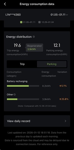

Was kam den beim 12V-Batterie-Thema raus? Ich habe innerhalb einer Woche auch 5 kWh Verbrauch. Werde wegen anderen Mängeln den Wagen in die Werkstatt bringen und jeglicher Hinweis wäre mir recht. Sonst tappen die evtl. nur im Dunkeln.
Hi @Flixi , bisher leider noch gar nix, der Händler/Verkäufer kümmert sich nicht bzw. vertröstet auf Rückrufe/Rückmeldungen aber dann kommt nix. Ein anderer Händler bei dem der Wagen 2 Tage zur Überprüfung war sagt dass das normal sei?!?! Daher jetzt mein direktes Nachfragen bei Xpeng. Ich soll aber, leider, wieder zum Händler (einem anderen), mir eine zweite Meinung einholen, und der soll dann ein Ticket direkt in China aufmachen. :see_no_evil_monkey:

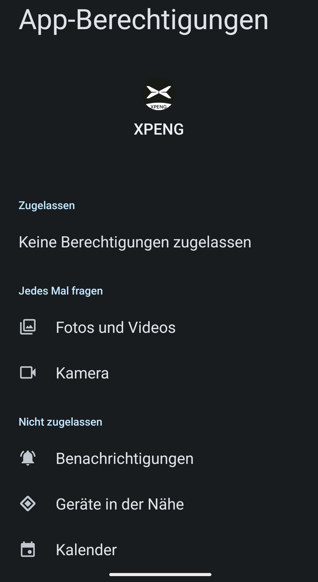

Die App hat seit Januar genau keine Berechtigung mehr, ich schaue ein mal am Abend gegen 20 Uhr auf den Verbrauch. Pendelt zwischen 0,1 und 0,5kW.

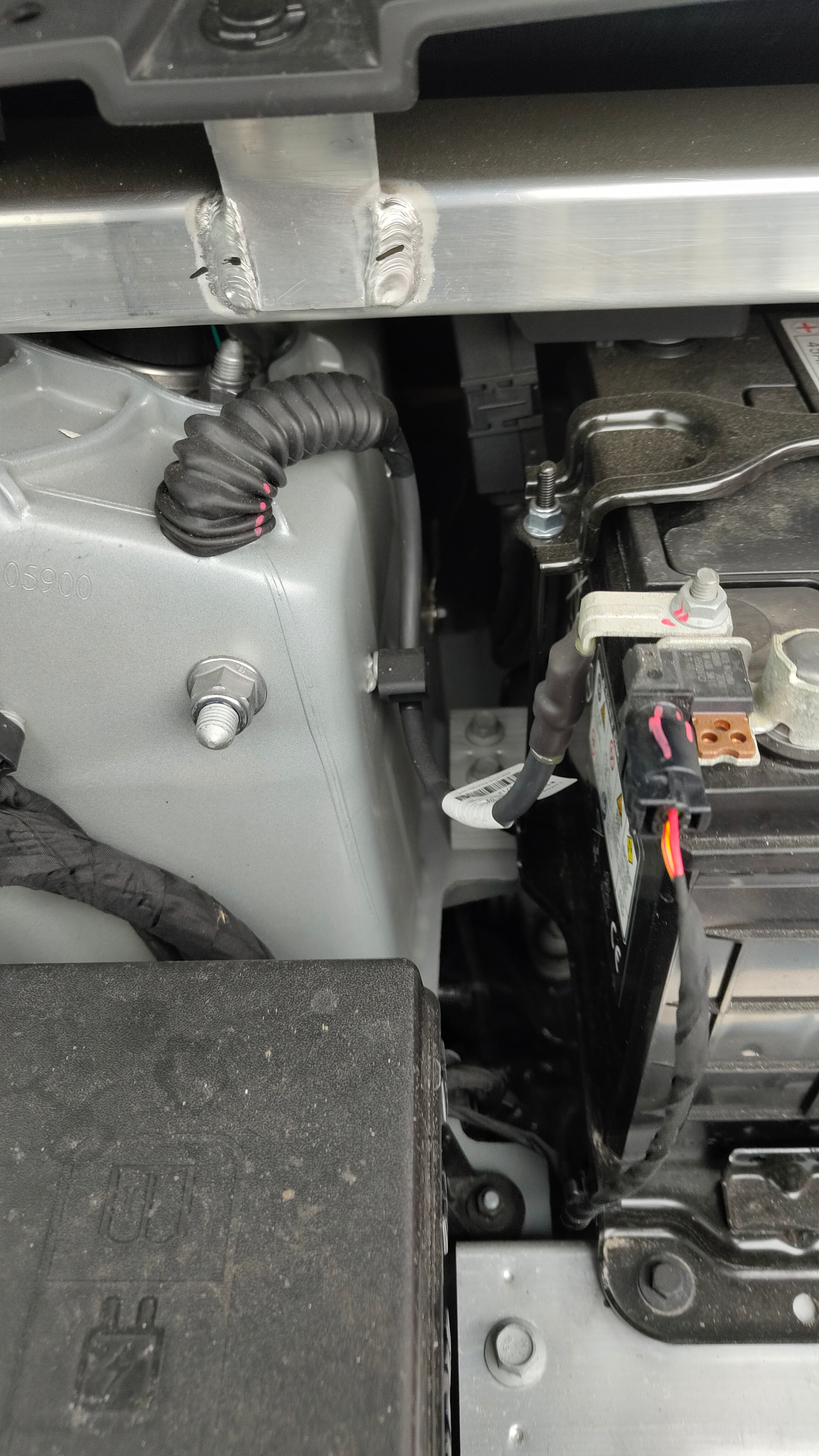

Was ich selbst noch gemacht habe ist, dass ich den Masseanschluss direkt von der Batterie abgenommen habe, den Lack weg geschliffen, mit Polfett dünn eingeschmiert und dann wieder angeschraubt habe.

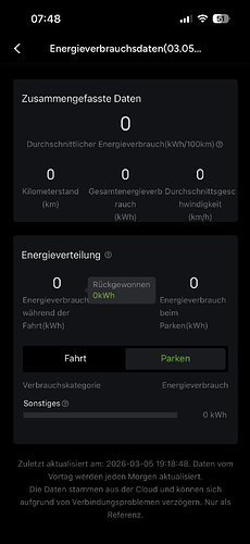

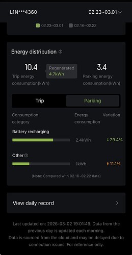

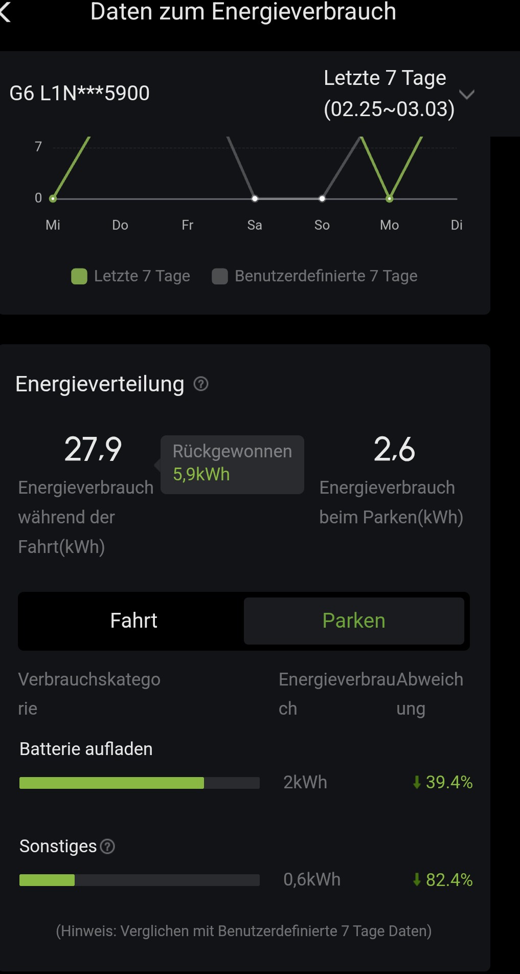

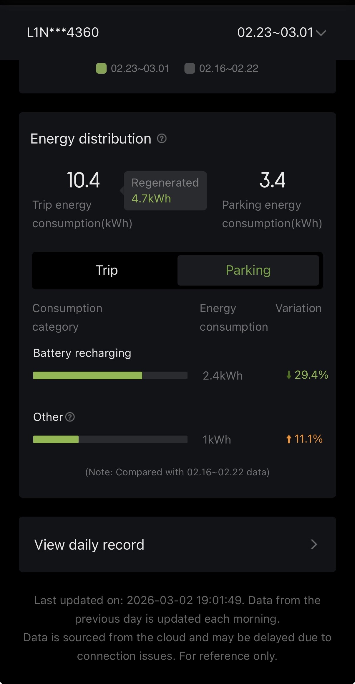

bei mir nun auch besser geworden, nachdem ich der App die Bluetooth-Berechtigung entzogen habe…

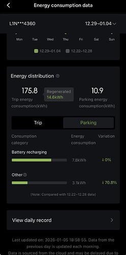

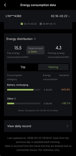

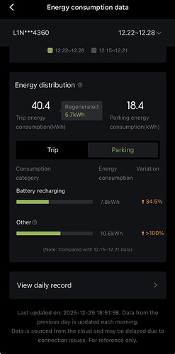

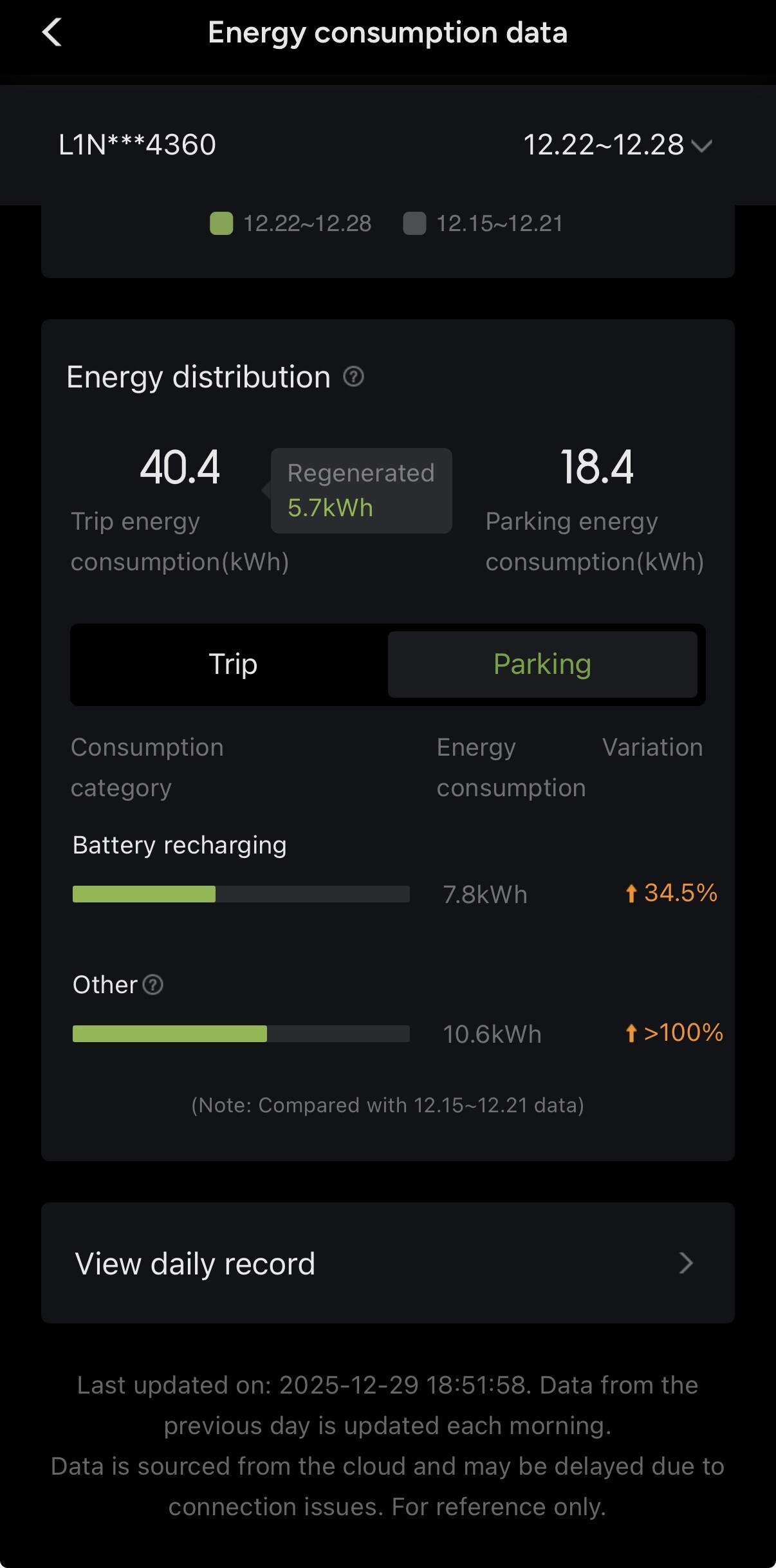

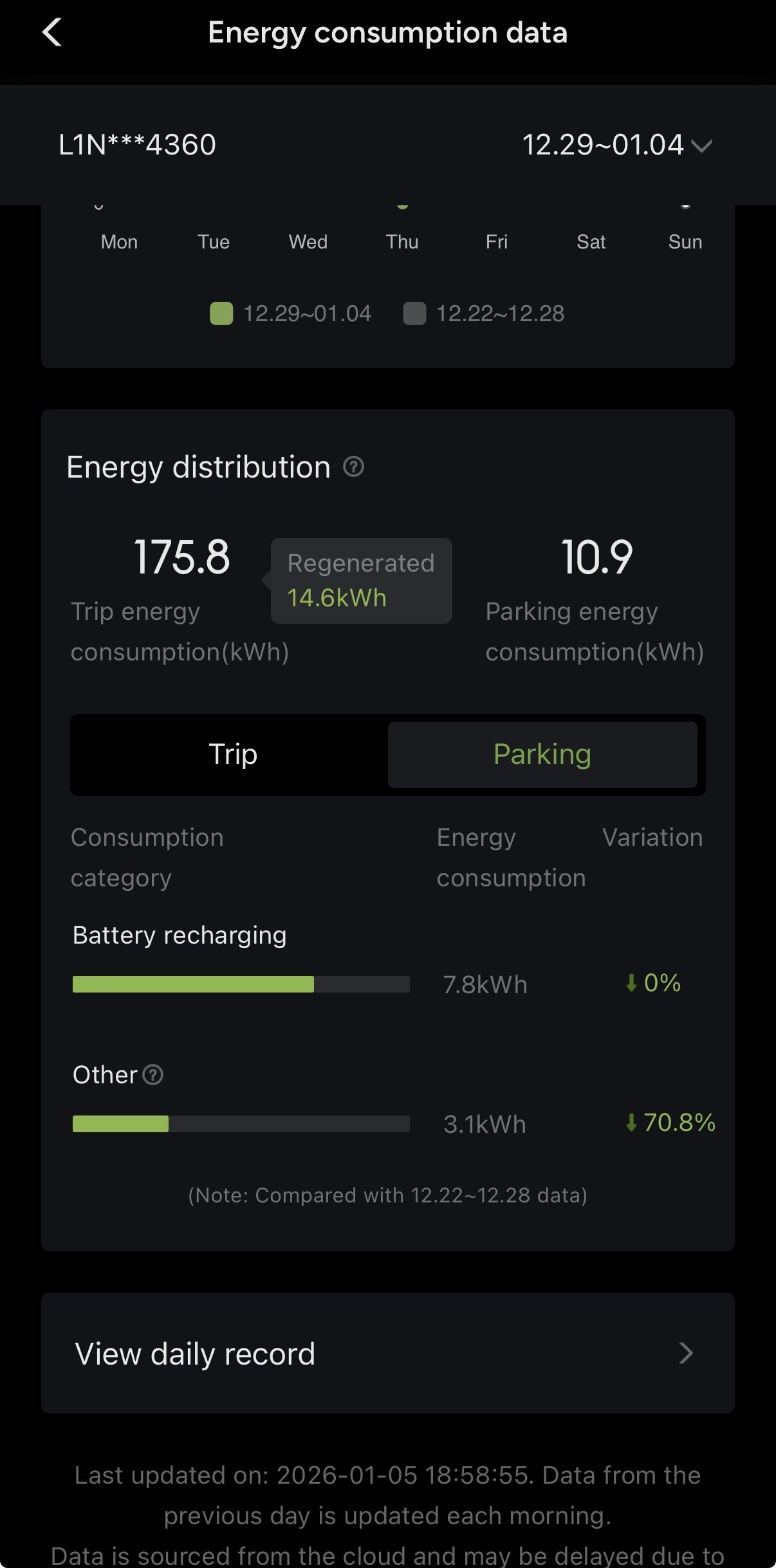

Vorher:

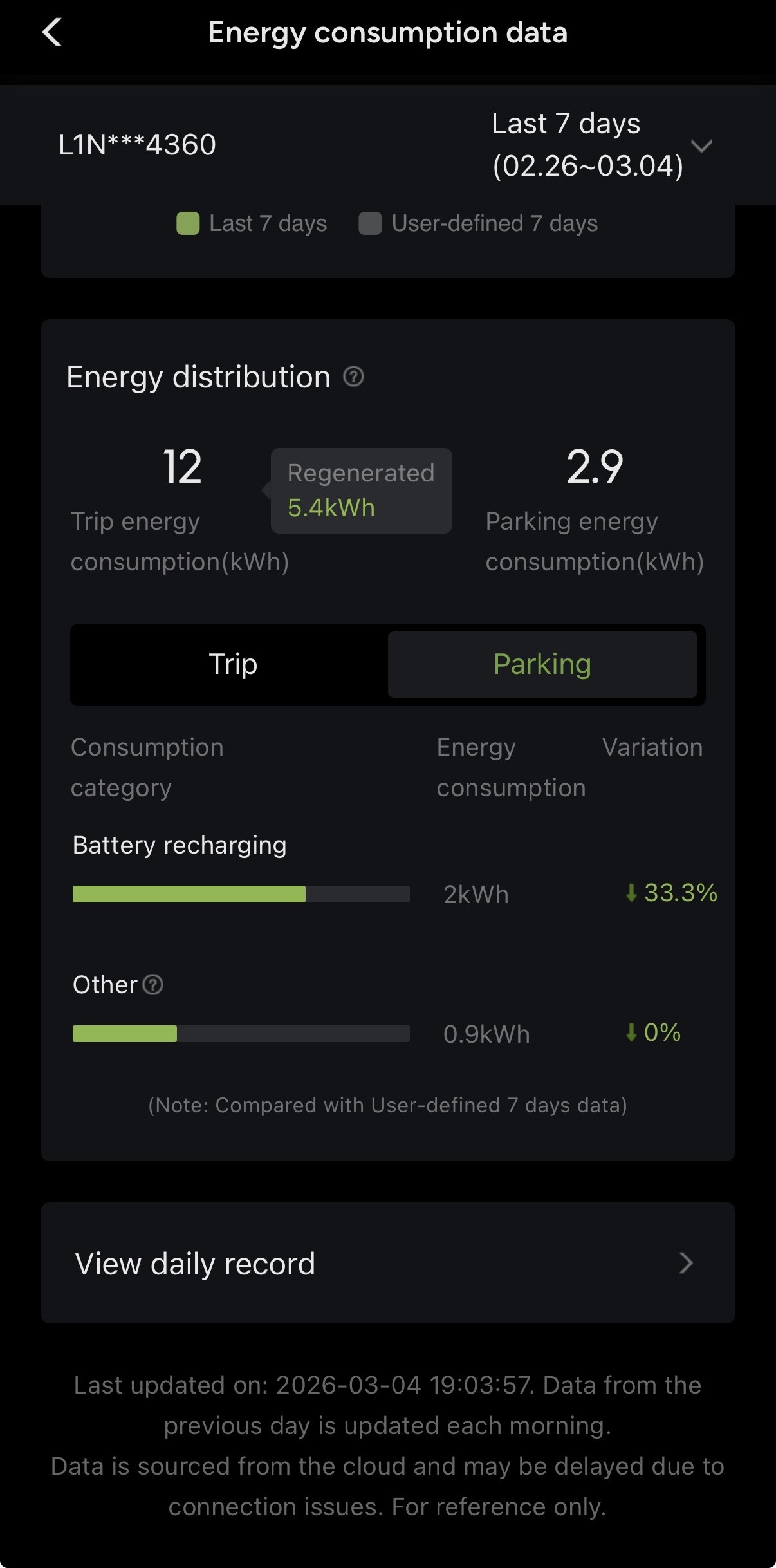

Nachher:
@Uhlulu Oh ja, das sieht viel besser aus! Frage: wie weit weg von deinem Zuhause parkst du? Bei mir sind es halt nur ein paar Meter, ich denke das sich das Smartphone permanent verbindet und das Fahrzeug wach hält.

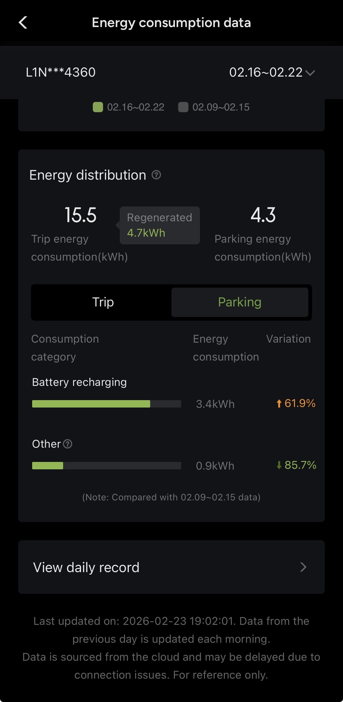

Ich finde das trotzdem viel. Zwischen 2 kWh und 3,4 kWh pro Woche. Sagen wir 2,7 kWh im Schnitt.
Sind im Jahr 151 kWh fürs Nachladen einer 12V Autobatterie?
Ob das viel ist oder nicht, lässt sich schwer sagen – es klingt auf jeden Fall nach viel.
Aber: Als Beispiel: Der Tesla Sentry Mode würde, wenn man ihn das ganze Jahr über durchgehend aktiviert ließe, rund 1.750 kWh verbrauchen.
Laut einer Recherche mit einem KI‑Tool liegt der durchschnittliche Jahresverbrauch jedoch eher im Bereich von 50–70 kWh, sofern keine „außergewöhnlichen“ Funktionen aktiv sind, wie z. B. häufige Remote‑Zugriffe, ein dauerhaft in der Nähe befindlicher Schlüssel o. Ä.
Denkt man an Fahrzeuge mit Verbrennungsmotor, ist die Situation nochmals anders: Dort werden pro Jahr etwa 10–15 kWh nachgeladen. Während der Fahrt wird der benötigte Strom direkt von der Lichtmaschine erzeugt und nicht aus der Batterie entnommen.

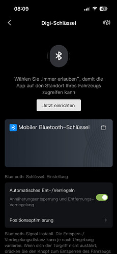

Meine Frau hat sich für ihren Wagen so eine Tasche besorgt, die das Signal des Schlüssels unterdrückt. Schlüssel und Auto sind ca. 2m entfernt, Wagen steht direkt vor der Tür, wo auch der Schlüssel hängt.
Und das funktioniert einwandfrei. Im Auto den Schlüssel in die Tasche gelegt, ging nix mehr.
