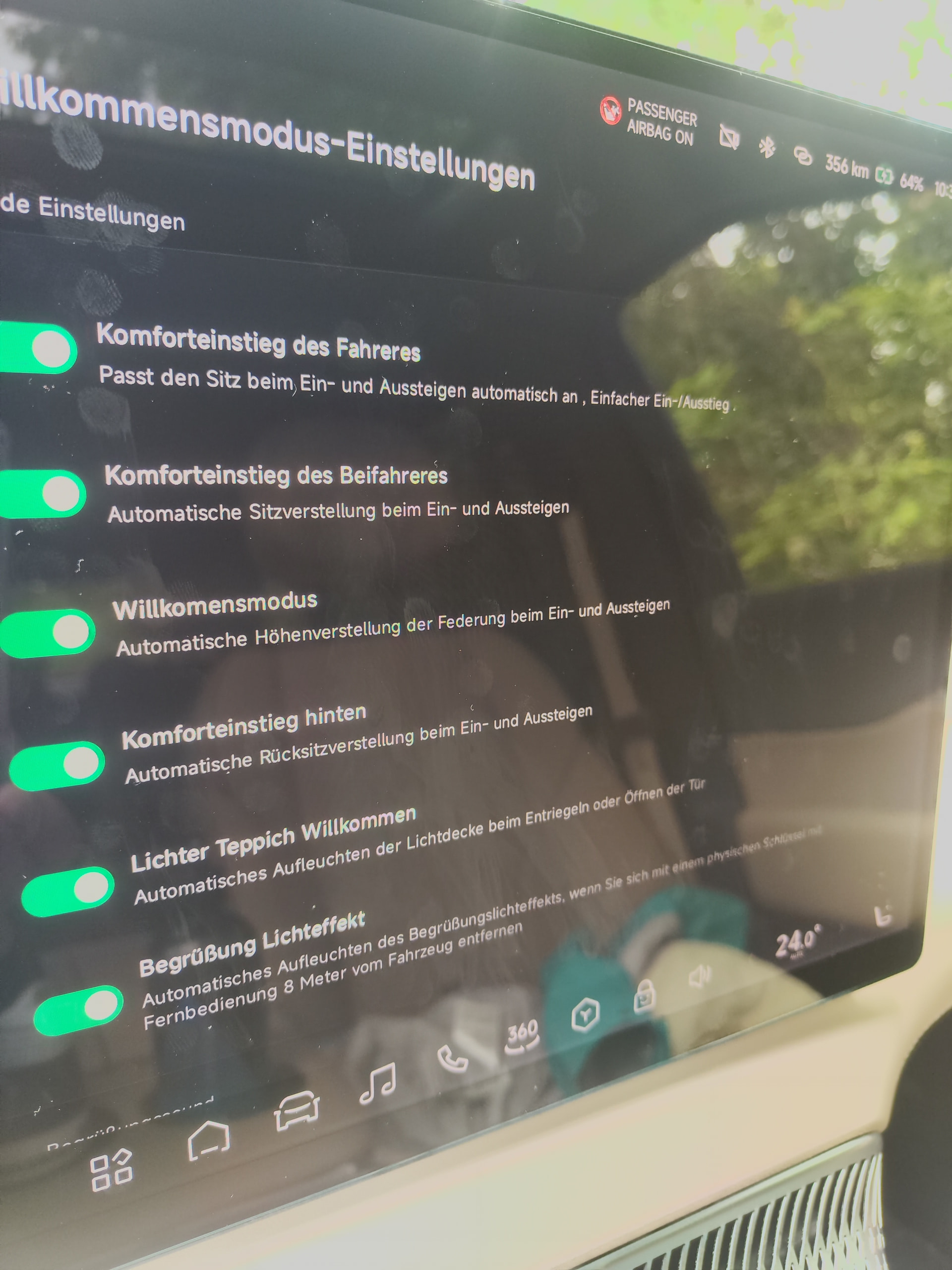

Beim G9 gibt es beim Luftfahrwerk eine Option „Komfort-Einstieg“ (oder so ähnlich). Gibts die beim X9 vielleicht auch?
Danke, ist unter Türen und Fenster > Willkommenseinstellungen > Willkommensmodus.
und bringt das merklich was?
Die Option war vorher schon aktiv. Wie gesagt, das Fahrwerk hat sich erst gesenkt, nachdem alle ausgestiegen und ich das FZ verriegelt habe. Irgend ein „Button“ wäre sinnvoll, das manuell auszulösen, wenn das FZ steht.

  • Komforteinstieg ist aktiviert
  • Fahrwerk senkt sich erst nach abschließen ab
