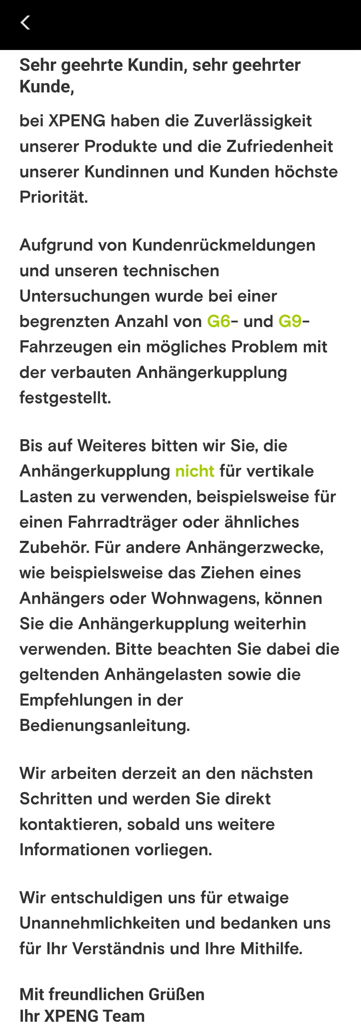

Bei Hängerbetrieb sind wohl keine Auffälligkeiten.

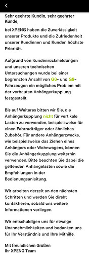

nochmal die Nachricht aus der App
Anhänger ist erlaubt
Ist in der App-Nachricht ausdrücklich so aufgeführt - Anhänger ist ok.

Hier die komplette Nachricht aus der App.
