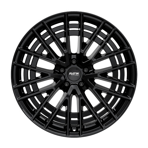

Neues von der Felgenfront… Habe diese Felge per Zufall in Frankreich gefunden und sogar eine vermeintliche ABE dazu geschickt bekommen… Kann aber nicht beurteilen, ob die für „Germany“ auch passt/reicht…
Was mein Ihr dazu ?
e3-124r-003409-00_11667l5.pdf (1,4 MB)
Wie ist die preislich einzuordnen? Hast Du da was bekommen?
Design gar nicht schlecht, aber die wiegt mit Sicherheit sehr viel. Und dann noch in 21 Zoll. Das sind locker >18 kg :see_no_evil_monkey:
Platin sind günstige Felgen, hatte ich als WR auf meinem 5er.
Liegen ca. bei 1700,-€ für 4er Set..
Ich habe mal die Felgen virtuell montiert… :star_struck:
Sieht schon echt gut aus…
Sehen auch sehr gut aus, gefallen mir. Habe mich jedoch bereits für die MSW51 in 21" entschieden.
Das sieht aus wie eine französische ECE Genehmigung. Damit wäre die Felge in der gesamten EU fahrbar. Das ist der Vorteil gegenüber einer ABE, die erstmal nur in Deutschland gilt, insofern das Ausland diese nicht anerkannt hat. Oder man muss die ABE eben doch eintragen lasse.
Würde mal bei der DEKRA oder TÜV vorbeischauen damit, die können dir anhand der ECE Nummer alles beantworten. Aber ich denke das sieht gut aus.
Stehen ihm sehr gut
Das ist eine italienische Genehmigung :smiling_face_with_sunglasses::italy:
Ja, steht ja auch drin, keine Ahnung warum ich auf französisch beim Schreiben kam. :sweat_smile:
