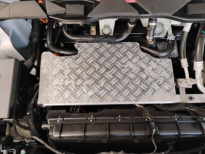

Für die kleinere Reisetasche muss ich Platz unter der vorderen Haube finden .
Also habe ich über dem vorderen Motor Platz geschaffen . Dazu habe ich in Fahrtrichtung rechts einen Kühlwasserschlauch etwas an die Seite gedrückt und links musste ich einen Kühlschlauch etwas anders verlegen .
Dann werde ich eine Alu Platte auf dem kleinen Querträger montieren . Gewinde M 6 sind schon vorhanden . Da kommt dann die Reisetasche , in Folie , drauf .
Gibt es da keine fertige Wanne? Alu-Platte würde ja ein seitliches Verschieben oder Nässe nicht verhindern
Für den P7i gibt es nichts bei Ali & Co
Es gibt das Teil vom pre-Facelift. Xpeng sagt aber ausdrücklich, dass man dieses wegen thermischer Probleme nicht einbauen soll und verweigert in dem Bezug jegliche Garantieansprüche. Ich hätte bei so einer Bastellösung allerdings ähnliche Sorgen.
So , fertig .
