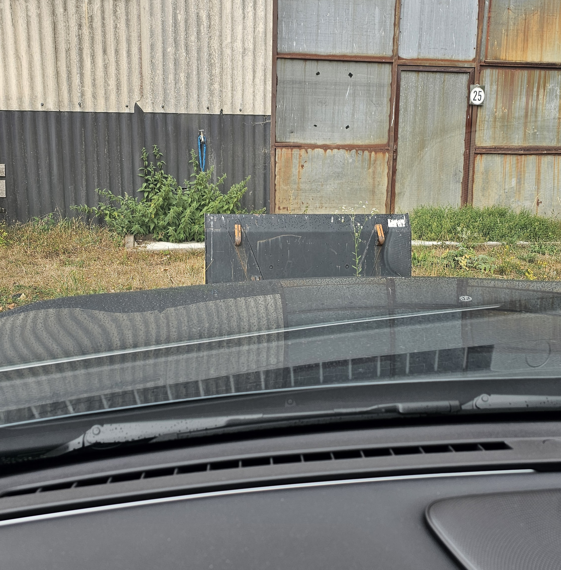

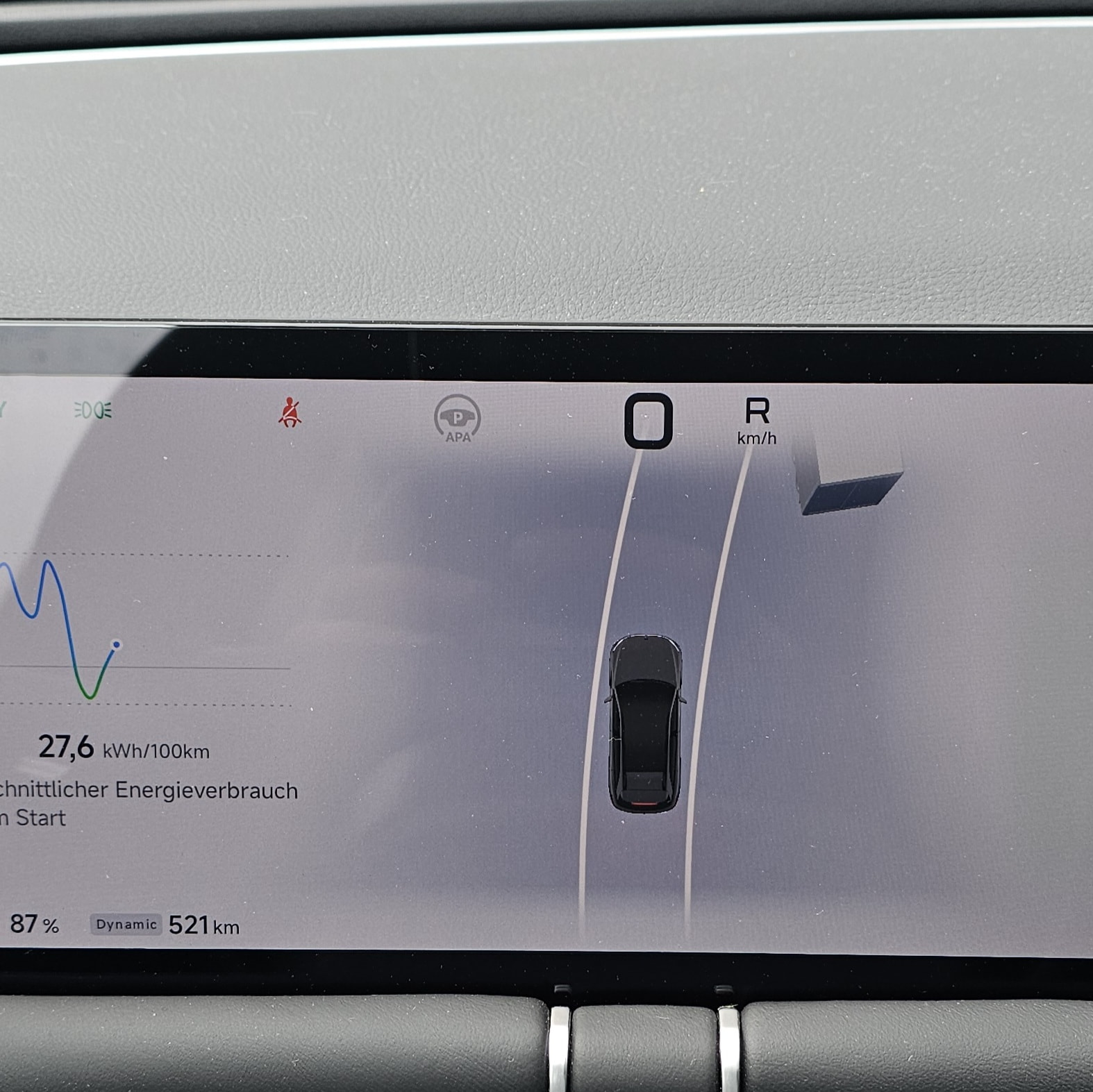

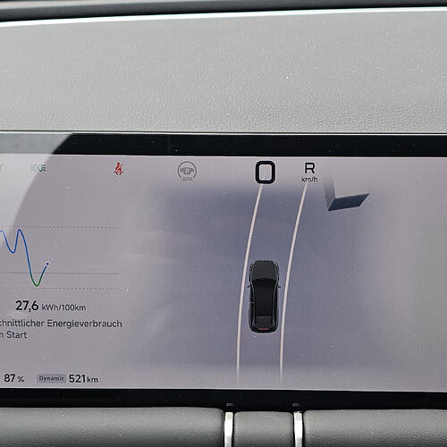

Hab zwar einen G9, aber zum Thema Hindernisse:
Da liegt eine Traktorschaufel vor dem Auto, die ist aus Eisen und wiegt sicher 200kg.
Anscheinend ist da aber nix.
ACC und LCC funktionieren aber wie gewohnt.

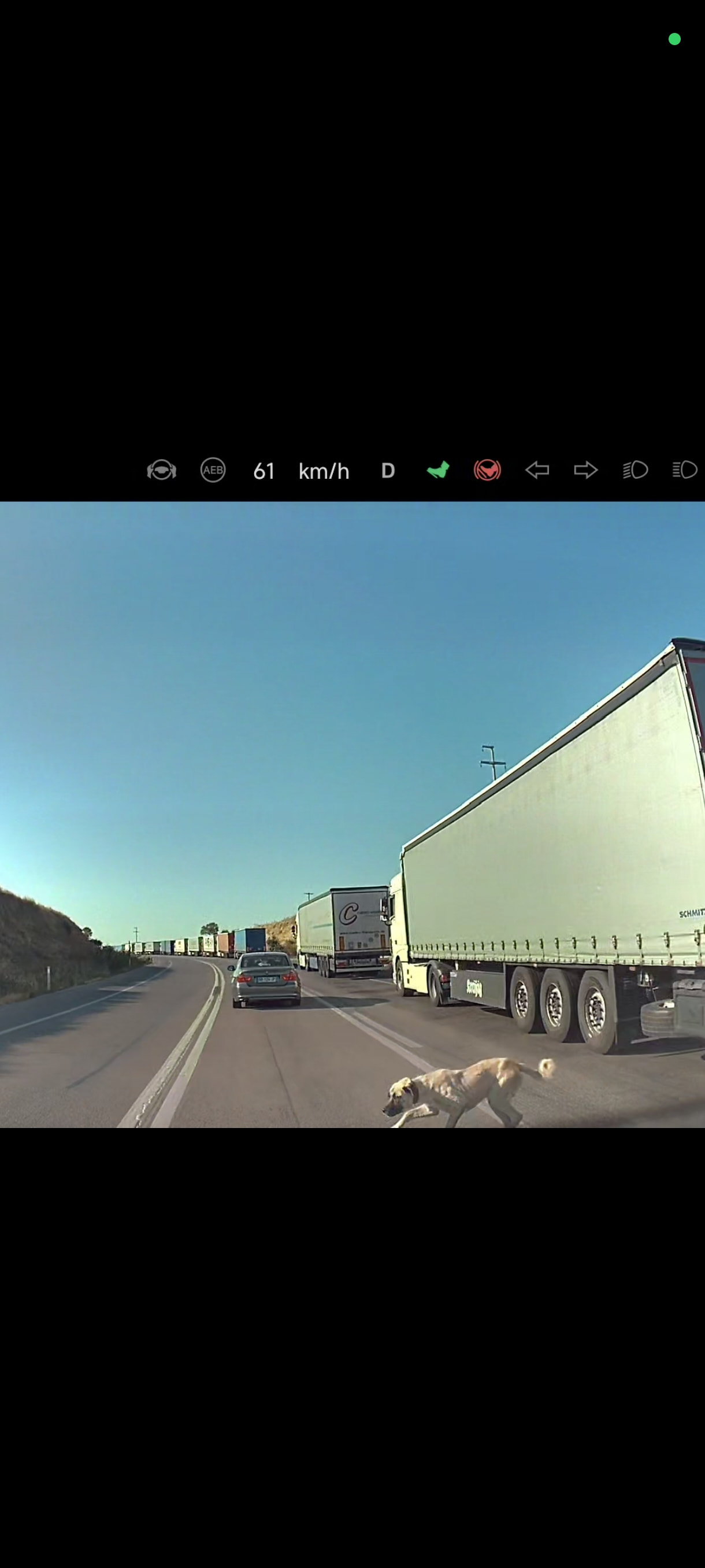

Wie vielleicht der eine oder andere von euch mitbekommen hat, bin ich vor kurzem einem Hund ausgewichen. Ich habe noch versucht auszuweichen, allerdings hat es leider nicht ganz gereicht und der Hund ist mir trotzdem seitlich in die Tür gelaufen.
Was mich dabei noch beschäftigt: Das Fahrzeug hat in dieser Situation keinerlei Warnung abgegeben – weder einen Warnton noch irgendeine andere erkennbare Warnung. Auch wurde die Situation nicht als Risikoereignis aufgezeichnet, sondern lediglich als normale Aufzeichnung gespeichert.
Ich hätte in so einer Situation zumindest erwartet, dass irgendein Assistenzsystem die Gefahr erkennt und mich warnt bzw. gegebenenfalls eingreift.
Wie seht ihr das? Hätte das Fahrzeug den Hund in dieser Situation erkennen und warnen müssen? Oder ist es nachvollziehbar, dass keine Warnung kam, weil der Hund von der Seite zwischen den LKWs herauskam?
Wenn Interesse besteht, kann ich das Video auch noch einmal online stellen, damit ihr euch die Situation selbst anschauen könnt.

naja, ich hätte schon erwartet, dass zumindest irgendeine Warnung aufleuchtet oder eines der Assistenzsysteme reagiert bzw. eingreift. Gerade bei so einer Situation hätte ich mir da etwas mehr Unterstützung vom Fahrzeug gewünscht.
Nach so einem Erlebnis kommt natürlich nicht gerade viel Vertrauen in die Assistenzsysteme auf.
