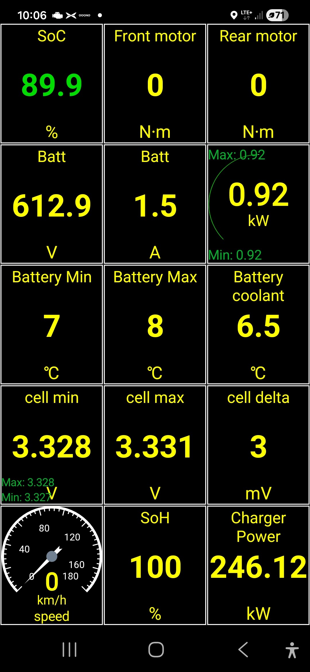

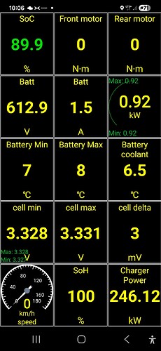

Ich habe heute morgen mal testweise die Batterie vorgeheizt.
Ausgangslage war +4,5 Lufttemperatur. Die Batterien hatten diesen Wert laut Carscanner.

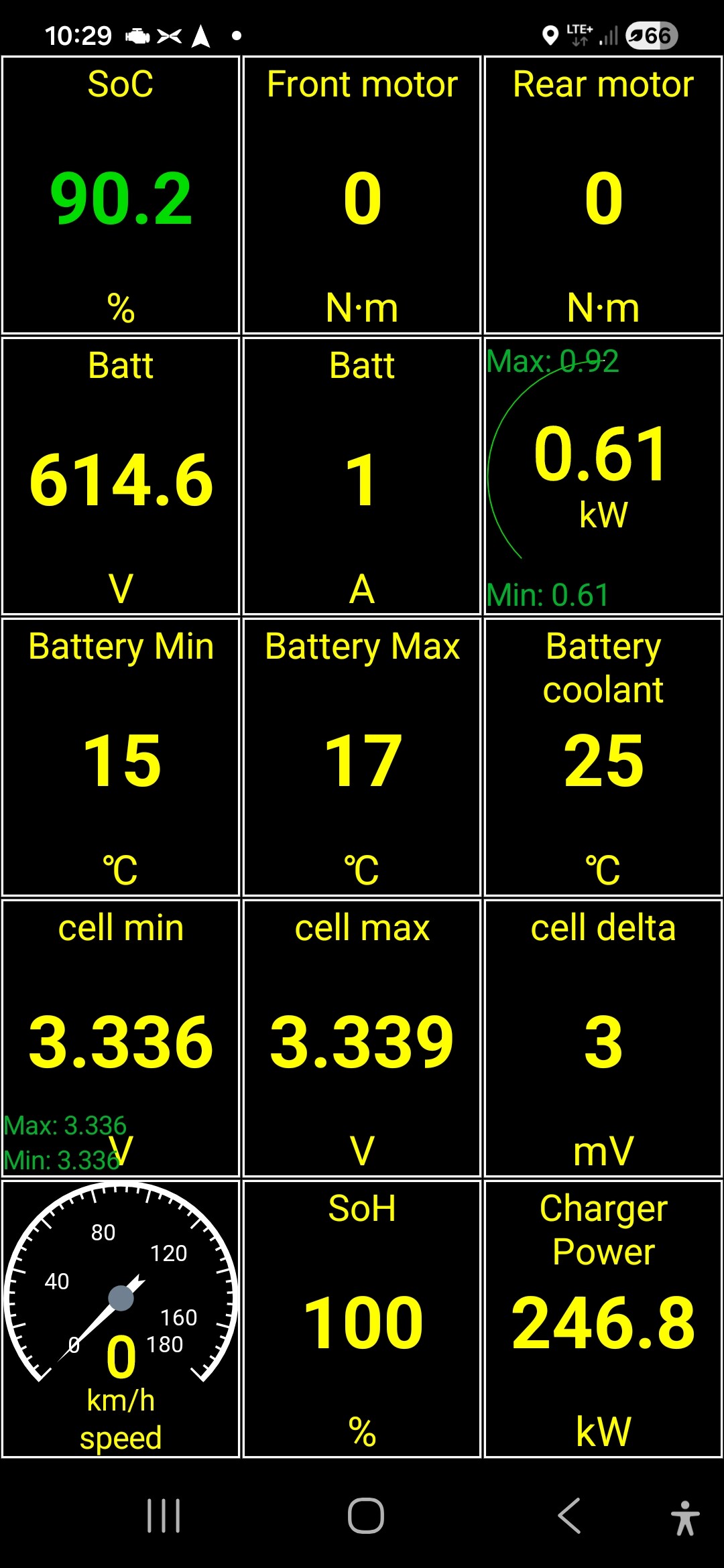

Nach ca. 20 Minuten hatte ich diese Werte.
Ich habe versucht bei ca. 90% vorzuheizen ohne Wallbox. Keine Chance, macht er nicht. Er verlangt den AC Anschluss.
Nach dem einstecken von Strom ging es.

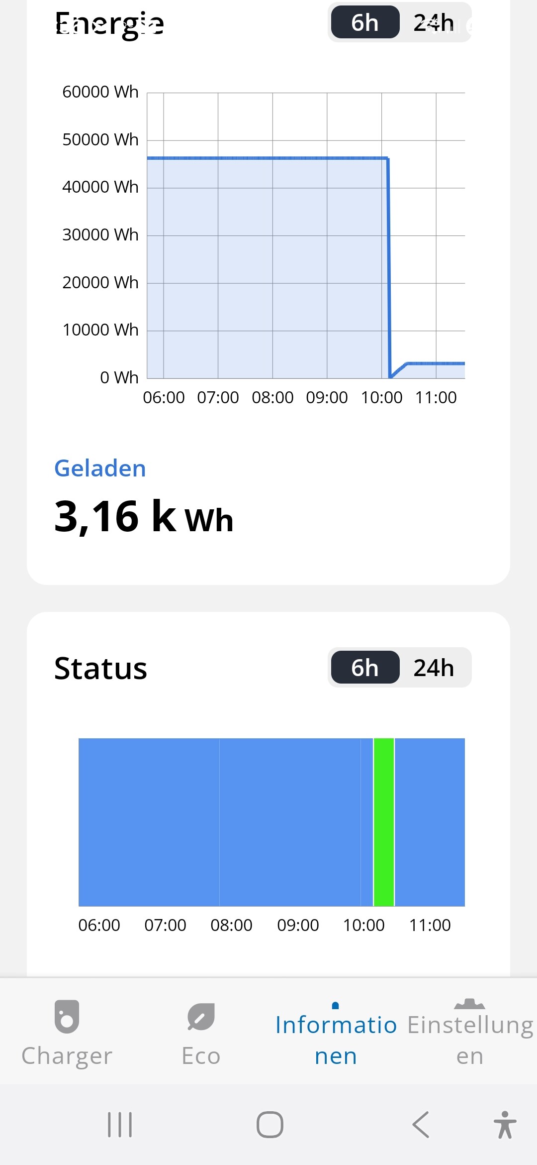

Geladen hat er in der Zeit 3,16 kw/h.
In die Batterie gingen +0,3%, der Rest wurde zum Heizen verbraucht.
