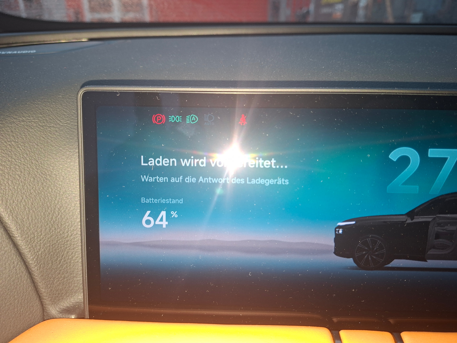

Hallo miteinander,
ich wollte heute zum ersten Mal mein G9 Performance mit das übriggebliebene AC Ladegerät von meinem Tesla laden. Habe es angeschlossen, aber das Auto baut keine Verbindung auf. Woran könnte das Problem liegen?

Kann/muss man den Ladevorgang bei der Tesla WB händisch starten?
Der G9 wartet ja darauf, dass die WB anfängt, sollte also nicht am Auto liegen

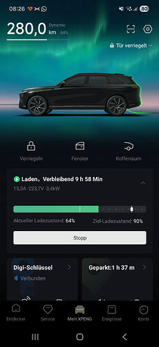

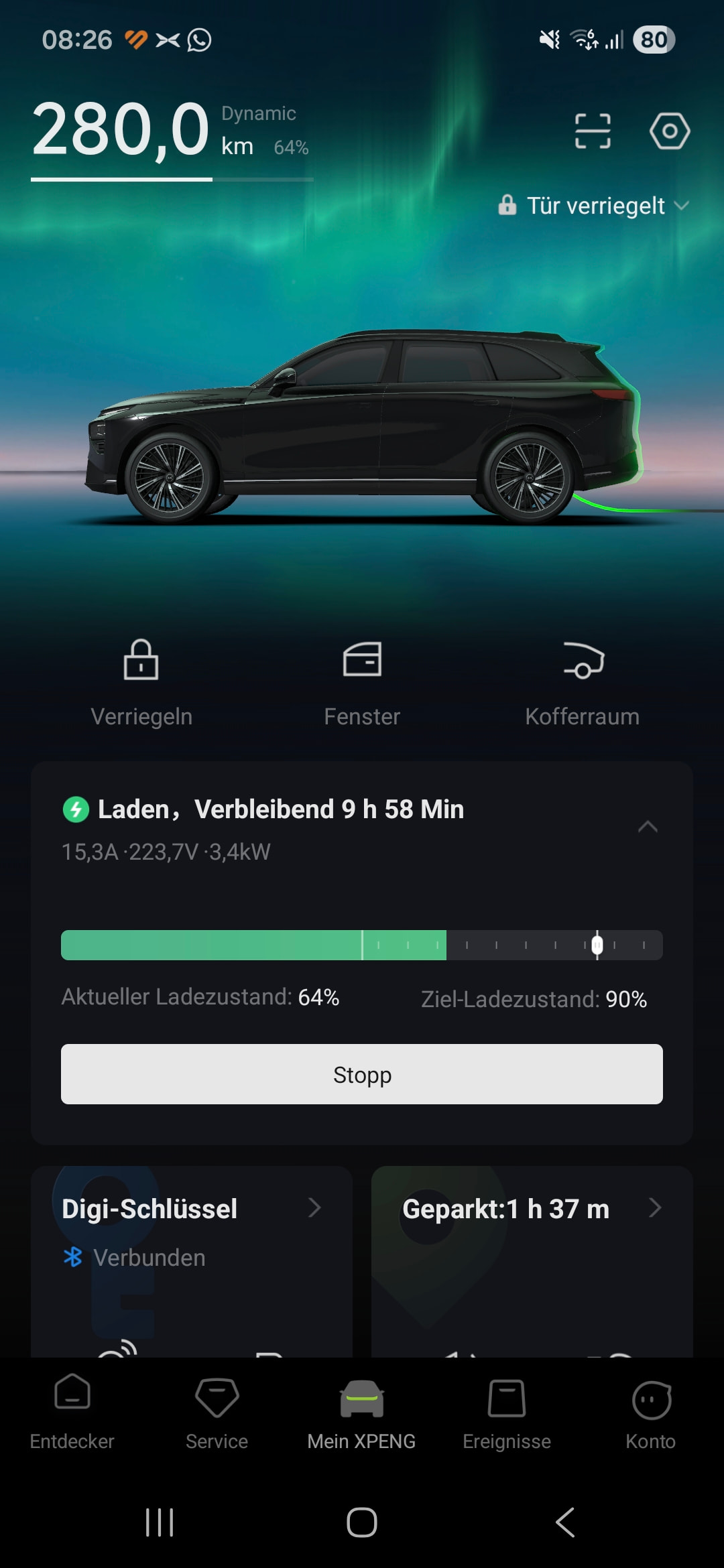

Nach 30 min. Hin und her mit Stecker rausziehen und einstecken und warten hat es endlich angefangen zu laden, bei 16 A mit 3,4 Kw, aber besser als nichts.
Der lädt nur 1-phasig.
