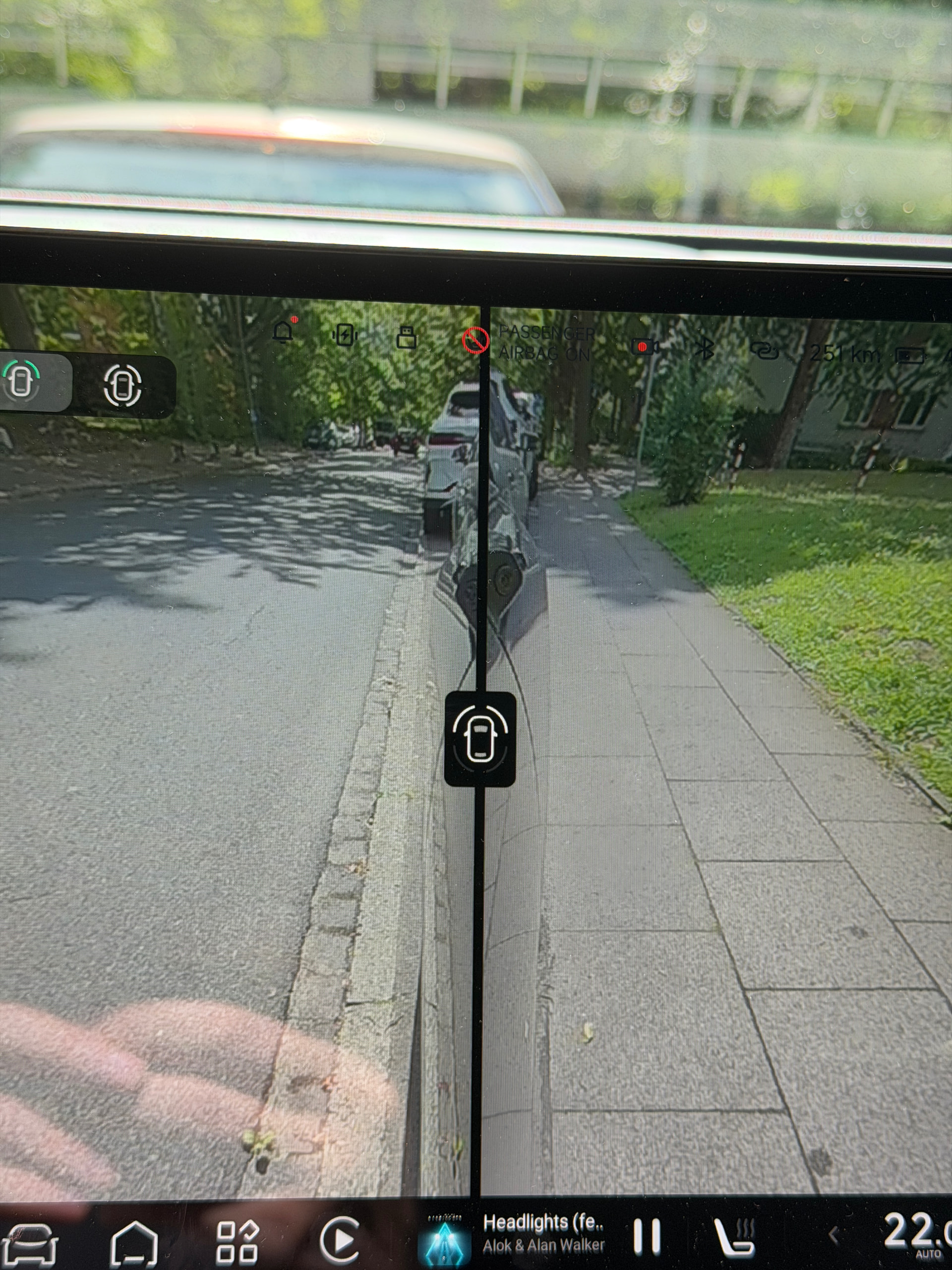

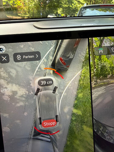

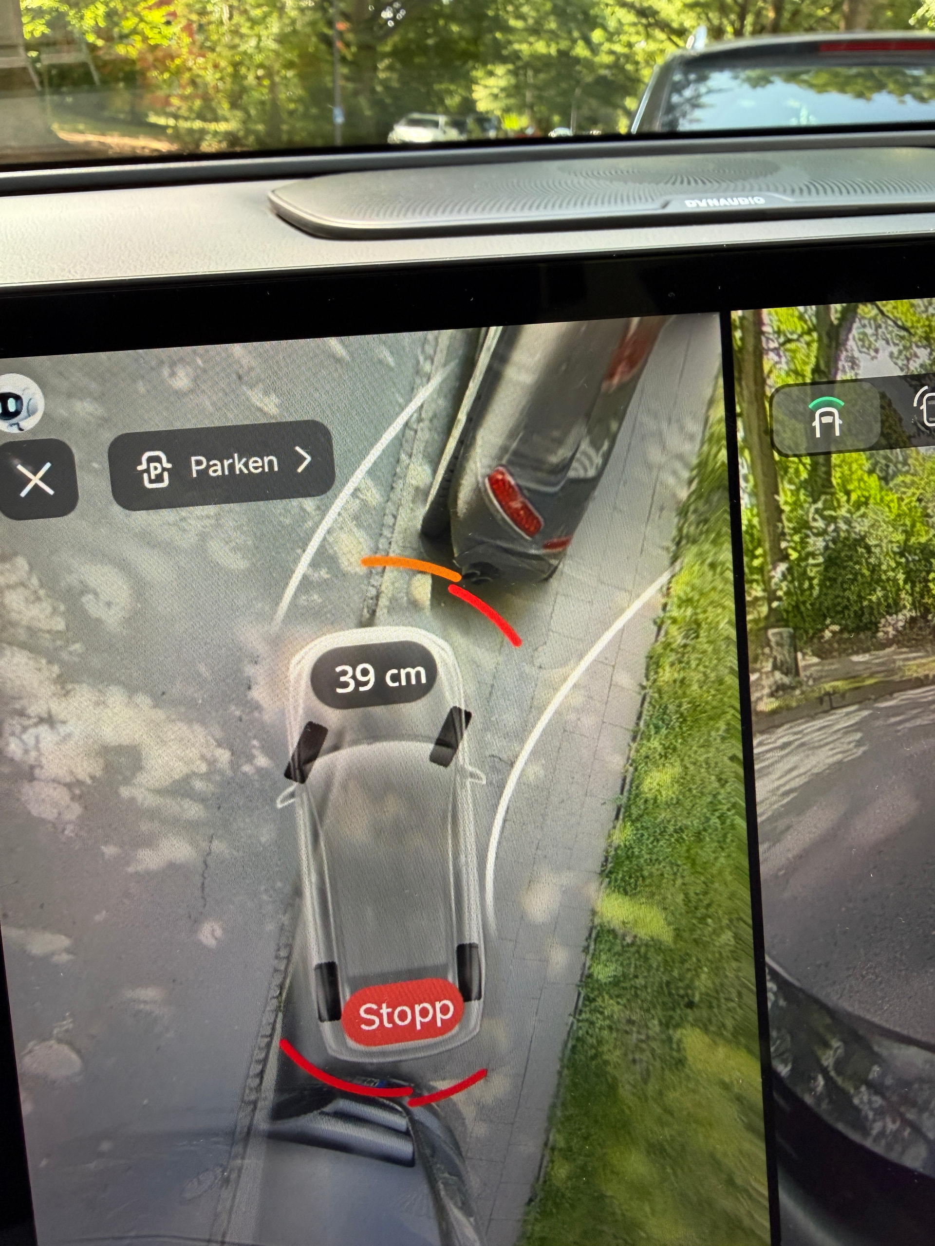

  3. Kameras scheinen nicht kalibriert zu sein. Zum einen Sichtbar durch die Ansicht nach vorne der beiden Kameras an den Außenspiegeln und zum anderen bei der 360° Ansicht. Das habe ich bei anderen Fahrzeugen anders gesehen. Auch bei meinem G6 sieht das besser aus.
