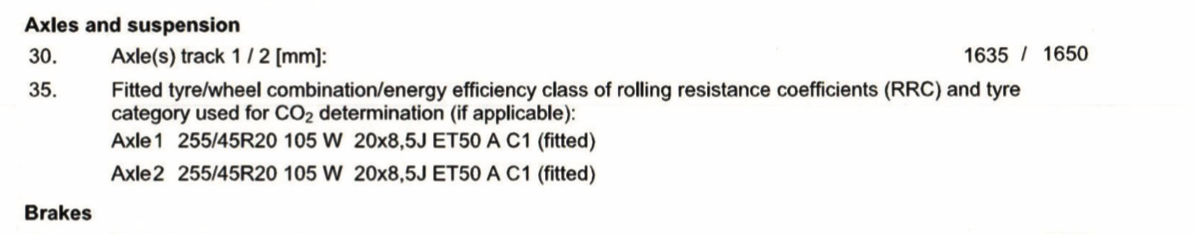

Lastindex = 105 und Geschwindigkeit = W

Hallo @Sokdaade1 anbei ein Auszug aus meinem COC zu den Reifengrößen

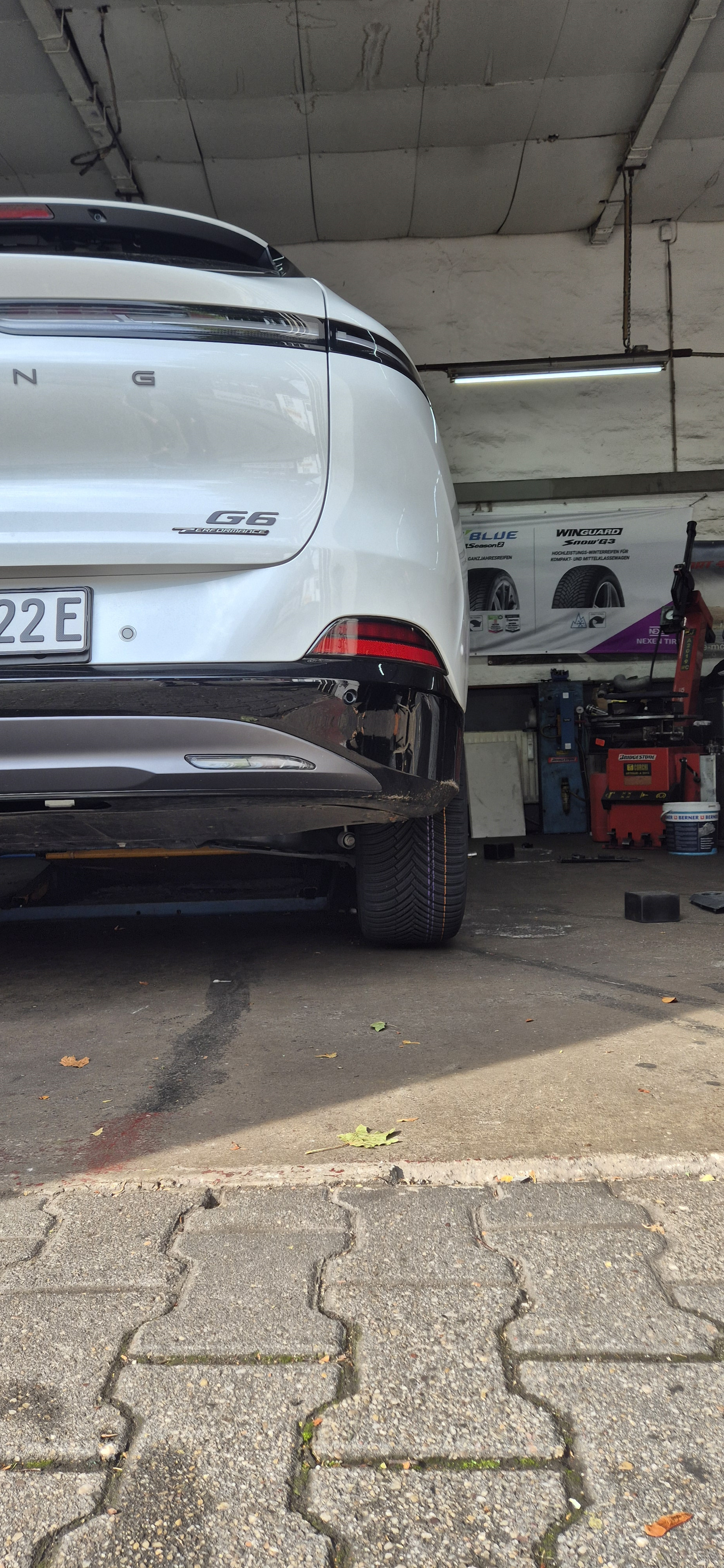

habe mir vor ein paar Stunden die Pirelli Scorpion All Season SF3 elect drauf ziehen lassen,

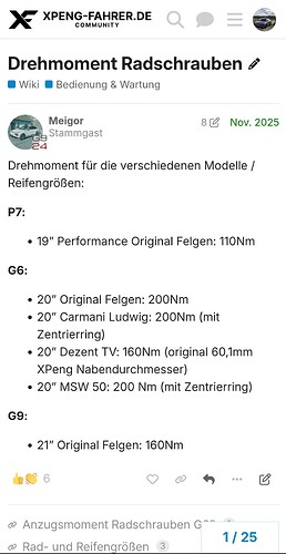

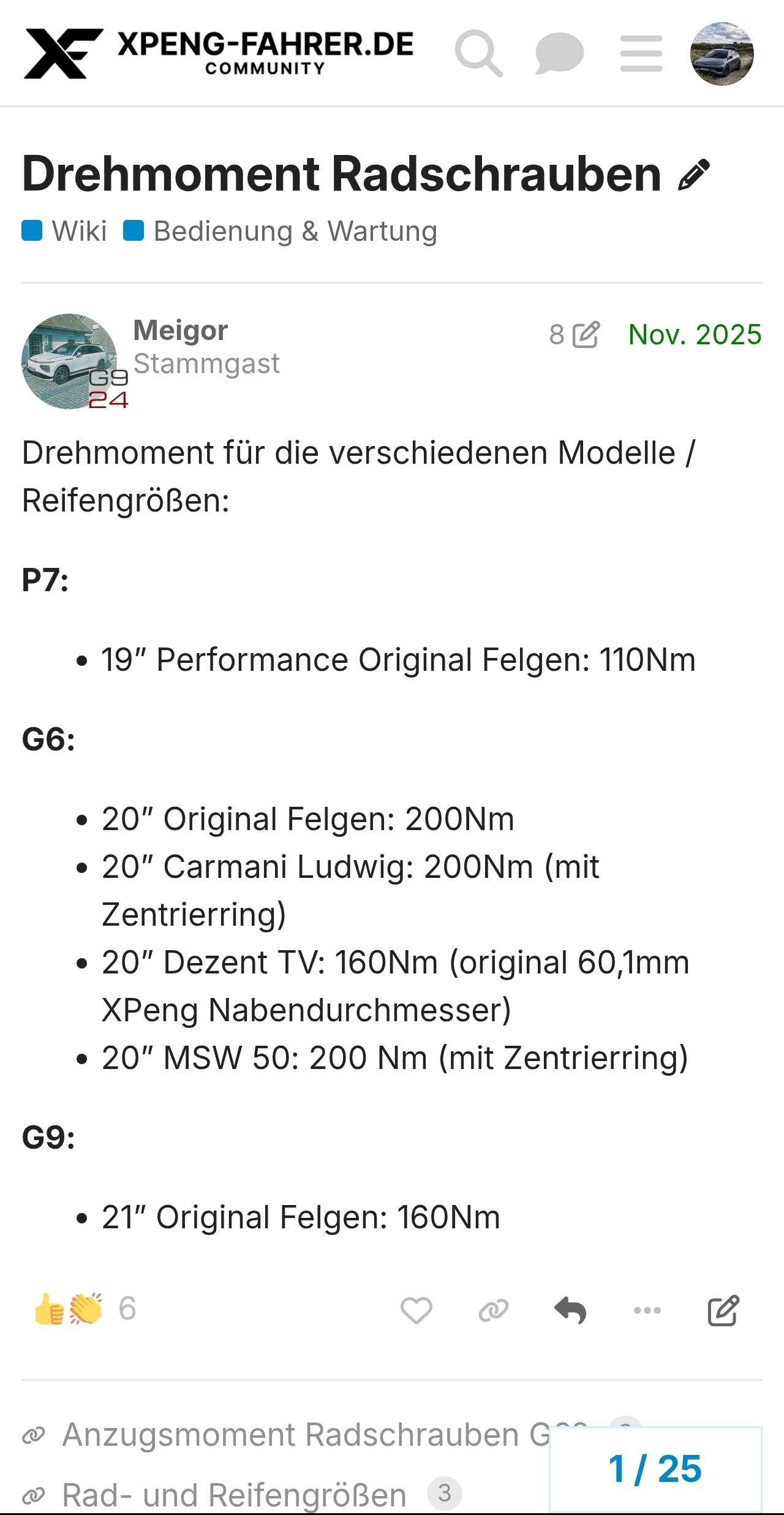

bin zufrieden sind glaube ich ein klick lauter als die serien reifen aber ist ok. weist jemand wie viel Newtonmetern die felgen festgezogen werden, die reifenwerkstatt hat 160 Nm. ich habe irgendwo gelesen 200Nm
200nm ist richtig
danke muss ich dann nachziehen
