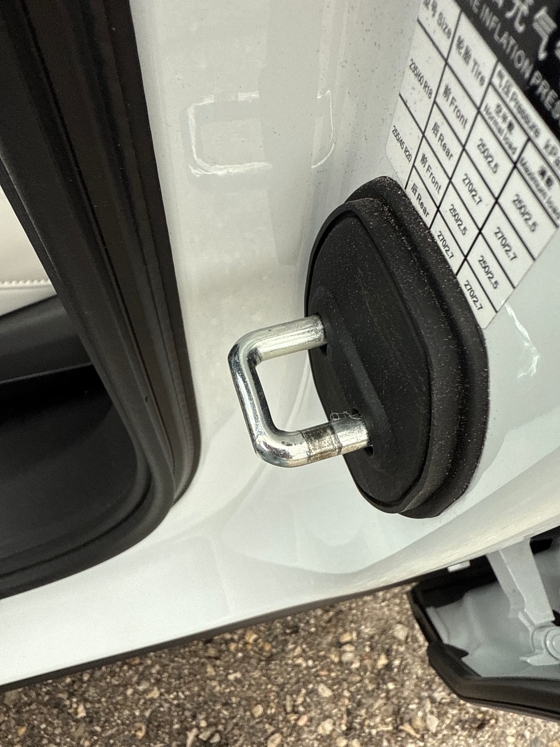

  1. beide vorderen Türen hängen durch und müssen um 7mm angehoben werden

Kontrolliert ma den Bügel
Daran sieht man ob die Tür durchhängt
