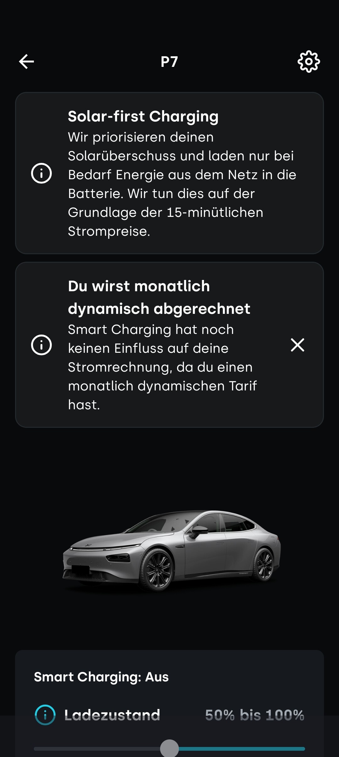

Komisch, harte gelesen wenn man zB Tibber mit Enode verbindet, das Auto und Tibber die Ladezeiten steuern.
Die Verbindung kannte ich noch nicht, aber in dem Fall steuert dann ja Tibber. Das sollte auch funktionieren, da Tibber XPeng-Fahrzeuge unterstützt. Es ist dann aber wichtig, dass auch alle weiteren Komponenten unterstützt werden - das ist bei vielen Wallboxen nicht der Fall.
Mir persönlich sind die Funktionen bei Tibber zu dünn, daher nutze ich die App bspw. nur zur Preiseinsicht.
Scheint wie eine Wallbox zu funktionieren. Werde es demnächst mal testen.
OK, interessiert mich auch. Berichte dann mal bitte. Ist ja dann durchaus für einige eine Option.
