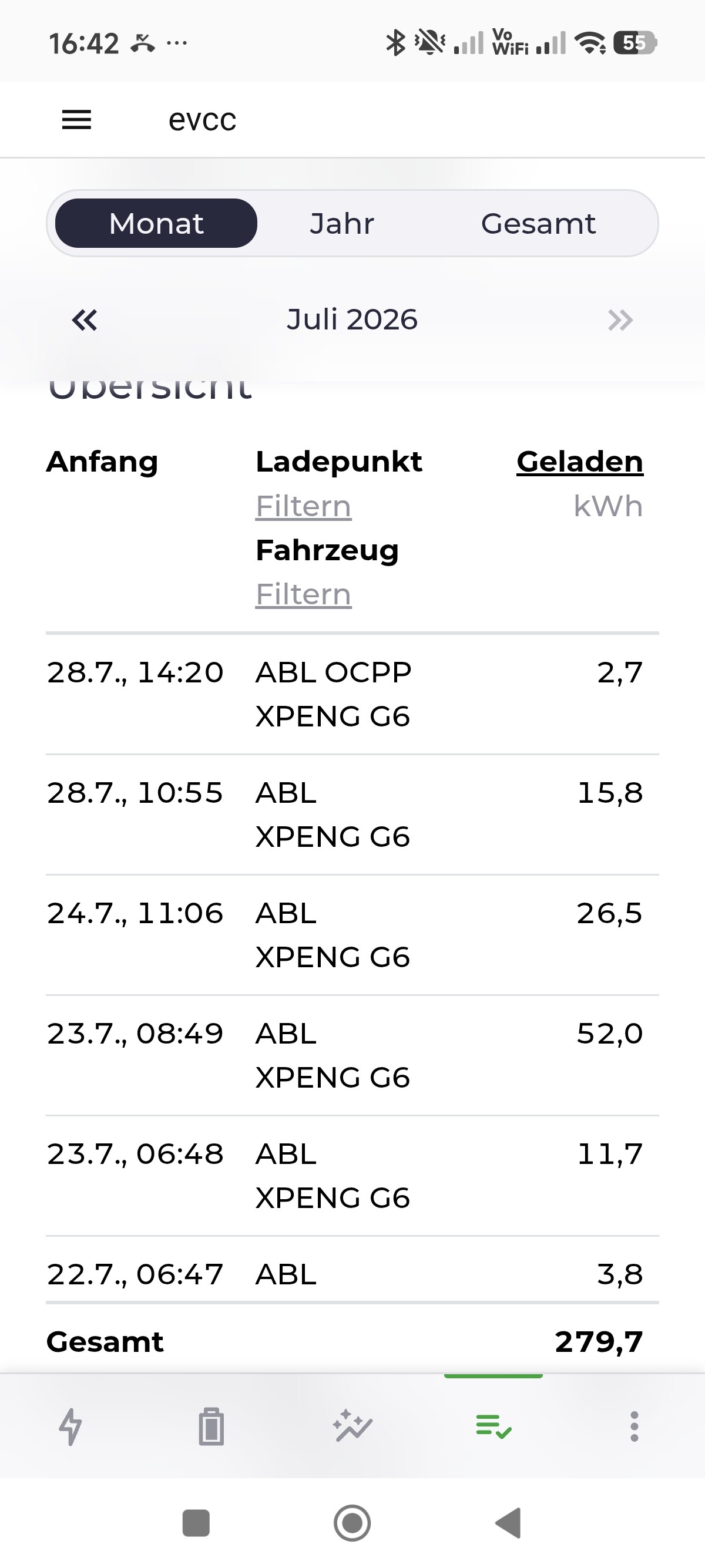

Ich habe es heute endlich hinbekommen, meine ABL eM4 via OCPP zu verbinden, da die Verbindung über modbus TCP nicht zuverlässig die aktuelle Ladeleistungen geliefert hat.
Sollte noch einer das Problem haben, meine Lösung war, dass ich die IP Adresse meines Raspberry eintragen musste.
Home assistant.local (standard Einstellung) hat nicht funktioniert.
Erster Test positiv bestanden
Welche Integration hast du genommen?
OCPP über EVCC

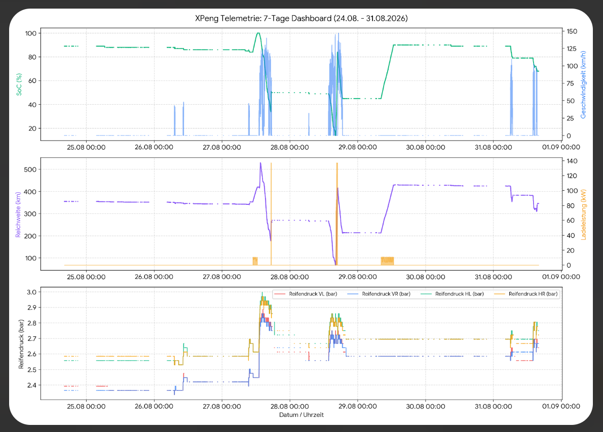

Ich habe mir mal die letzten 7 Tage heruntergeladen und in Gemini gekippt.
Hier ist die Auswertung deiner XPeng-Telemetriedaten für den Zeitraum vom 24.08. bis 31.08.2026 sowie eine Übersichtsgrafik und ein Skript für ein interaktives Dashboard.
Wichtigste Kennzahlen der 7 Tage
  • Gefahrene Gesamtstrecke: 785 km (Kilometerstand: 12.596 km → 13.381 km)
  • Höchstgeschwindigkeit: 147 km/h
  • Batteriestand (SoC): Min. 14 %, Max. 100 %
  • Ladevorgänge: Mehrere AC-Ladungen (z. B. am 27.08. und 29.08. mit ca. 11 kW) sowie Schnellladepeaks bis ca. 138 kW
  • Reifendruck: Kalt ca. 2,37–2,58 bar, bei Autobahnfahrt/Erwärmung dynamisch ansteigend auf bis zu 3,0 bar
Dashboard-Visualisierung
Die generierte Grafik fasst die drei Datensätze (Fahrbetrieb, Energie/Batterie und Fahrzeugstatus) chronologisch zusammen:
  • Oben: Ladezustand (SoC in %) im Verhältnis zur gefahrenen Geschwindigkeit
  • Mitte: Dynamische Restreichweite und Ladeleistung
  • Unten: Reifendruckverlauf aller vier Räder (VL, VR, HL, HR)
Für HA sehe ich das erst mal als nicht so relevant, aber ganz „nett“ wenn man eine längere Fahrt mal nachvollziehen möchte.

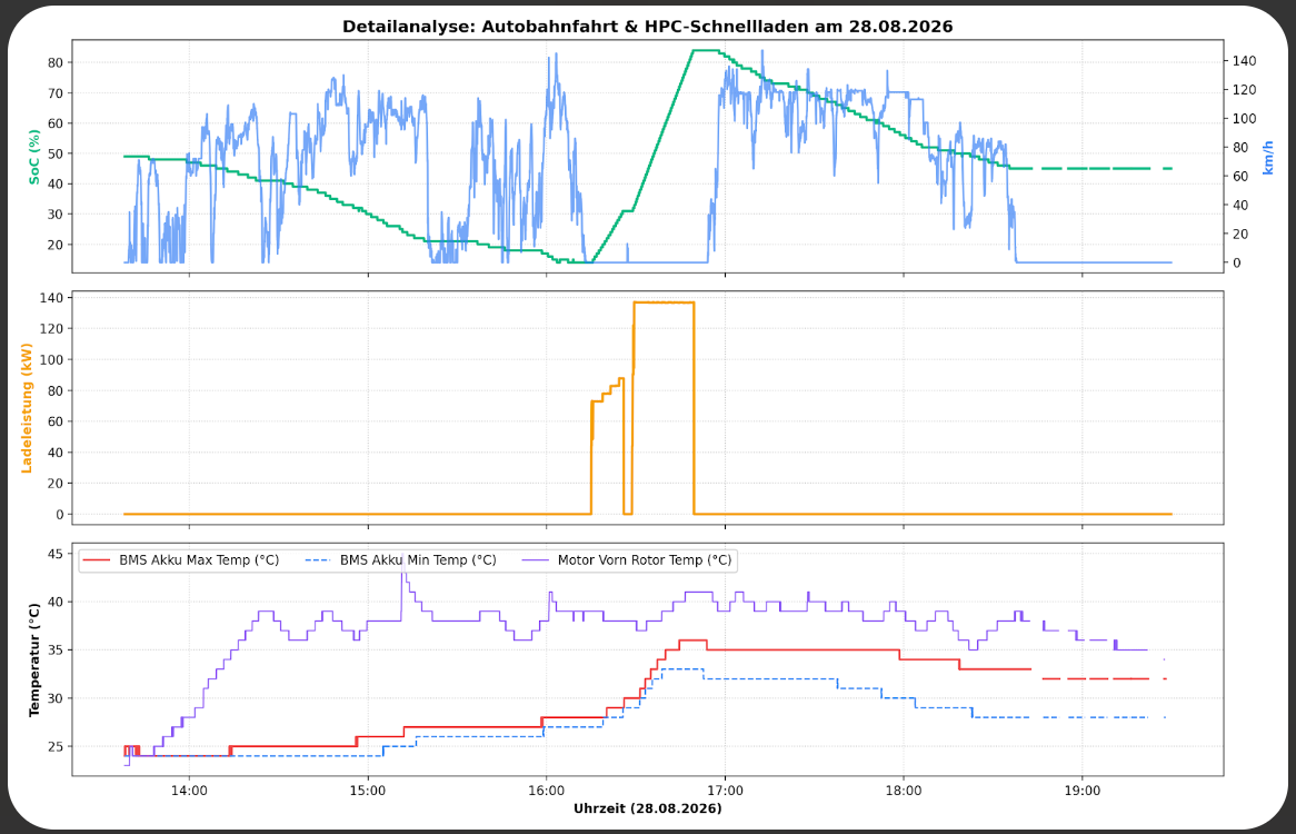

Detail-Zoom: Langstrecke & HPC-Ladung am 28.08.
Hier ist der Ablauf des 28.08. im Sekundentakt visualisiert (Hinfahrt $\rightarrow$ HPC-Ladestopp $\rightarrow$ Rückfahrt):
  • HPC-Ladekurve: Bei Ankunft mit 14% SoC startete die Ladung direkt mit über 70 kW und stieg auf das Plateau von 137,2 kW, das konstant bis über 80% SoC gehalten wurde.
  • Batterie-Temperaturanstieg: Die Akkutemperatur stieg beim DC-Laden moderat von 27°C auf maximal 36°C, was auf ein aktives BMS-Kühlungsmanagement hinweist.
  • Motortemperatur: Der vordere Motor pendelte während der Autobahnfahrt bei 130–145 km/h zwischen 35°C und 43°C.
Wie aktuell sind die Daten denn, die man beim Abruf bekommt? Im Diagramm sieht es so aus als hättest du bis gestern Abend Daten bekommen!? Ich suche nach einer Möglichkeit wenigstens den SOC halbwegs aktuell in HA zu bekommen.
laut der Doku kannst du max. 5 anfragen pro 24H stellen, damit ist der SoC nicht aktuell genug würde ich sagen
Ich habe die letzten 7 Tage gewählt und die Daten bis gestern bekommen.
Wie bereits gesagt, für HA nicht relevant, mMn.
