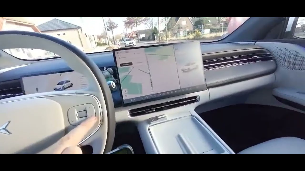

OK, ich musste das jetzt auch mal checken. Ich habe die Karte und den Schlüssel bekommen. Mehr nicht. Die Karte habe ich eben probiert. Die funktioniert. Wird die zum Fahren auch in der Mittelkonsole platziert wie beim Tesla ?
Im linken QI-Ladefeld sollte NFC stehen.
Danke !![]()
Danke für das Video @KaJu74
Funktioniert bei dir echt gut. Was sagen die anderen dazu?
