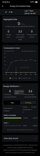

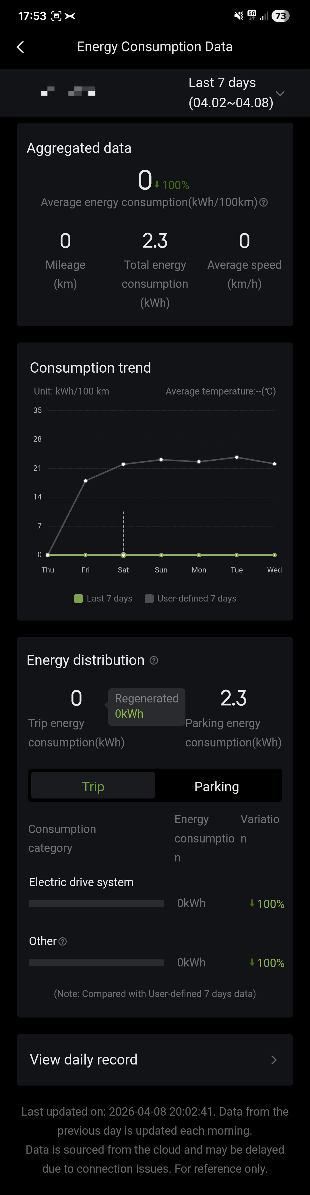

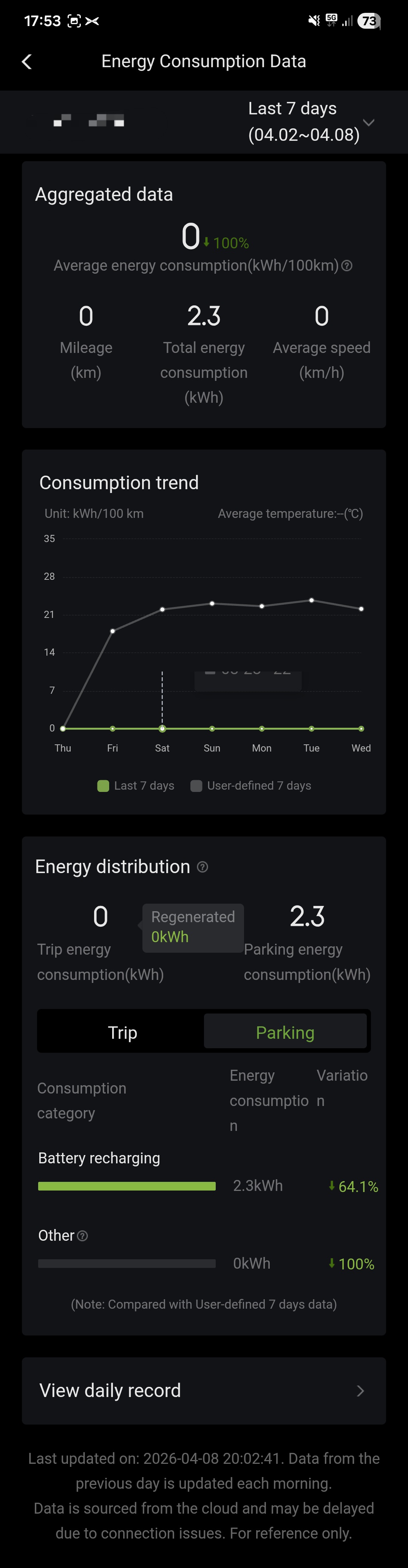

Ich habe den Wagen nun eine Woche stehen lassen, eigentlich fast 8 Tage.
Habe die Xpeng App bewusst nicht geöffnet, um nicht selbst Aktionen im Auto auszulösen, die Strom verbrauchen.
Keine Xcombos aktiv, ausser denen die sich bei Fahren starten. Die sind ja nicht relevant.
Ergebnis: 2,3 kWh Energieverbrauch nur durchs Parken. Klingt nicht viel, finde ich aber trotzdem beachtlich, so fürs Nichts-Tun.
Nachweis:
Wo steht dein Auto beim parken, also wie weit weg? Habe festgestellt das sich zum Beispiel mein Smartphone plötzlich mit Carplay verbindet, das heisst der ist die ganze Zeit in Bereitschaft sich per Bluetooth zu verbinden. Das gleiche mit dem Smartphone Schlüssel.
Wenn ich das alles nicht ausschalte dann ist mein Verbrauch im Stand noch deutlich höher, siehe meine vorherigen Posts.

10-15W Dauerverbrauch…
In referenzierten Woche stand das Auto mehrere tausend Kilometer Luftlinie weg von meinem Smartphone. War im Urlaub.
