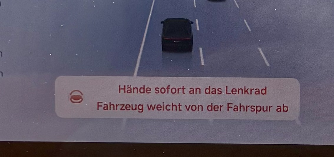

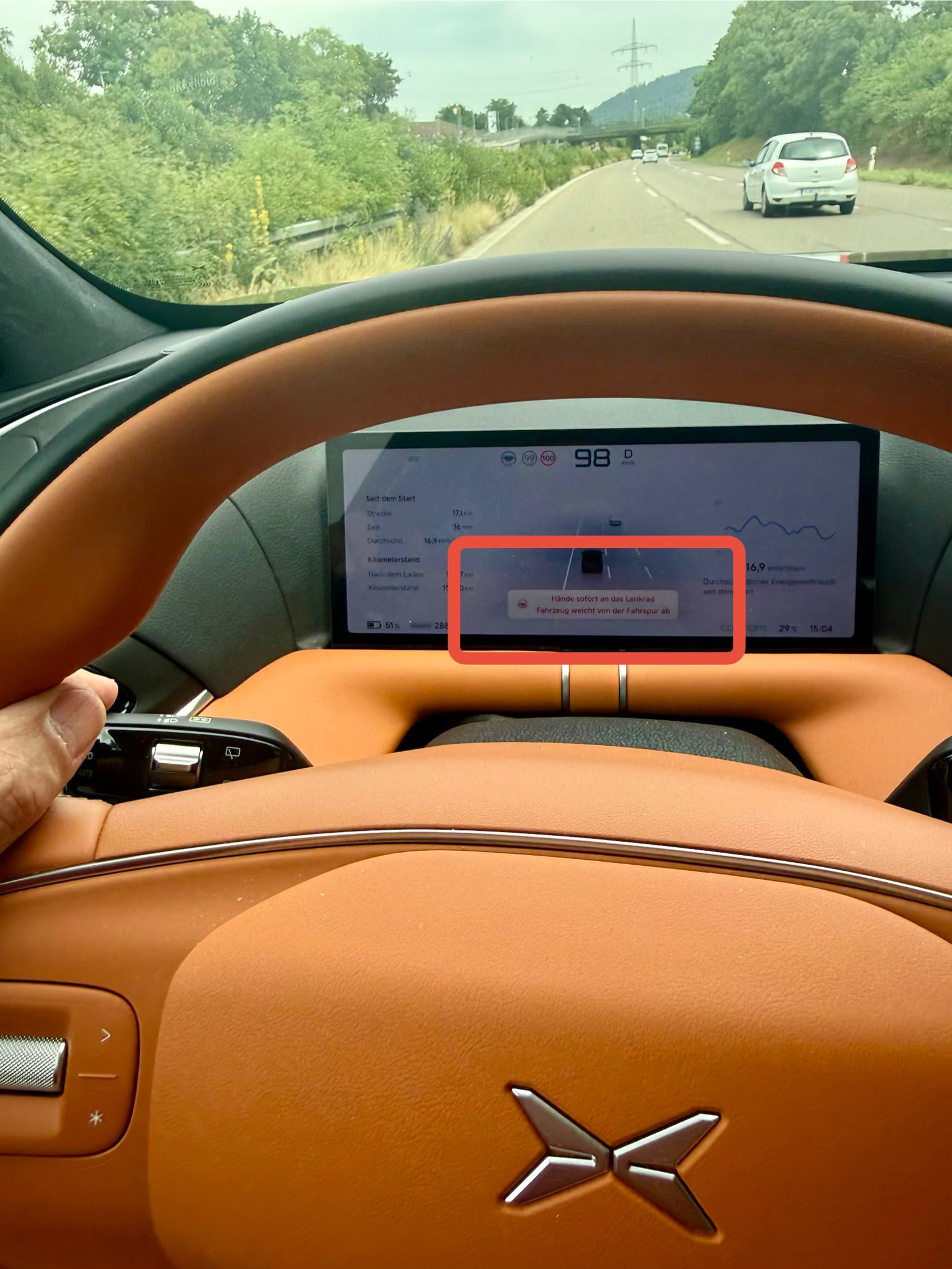

In letzter Zeit bekomme ich immer wieder die Aufforderung, meiner Hände ans Lenkrad zu nehmen, obwohl ich dieses festhalte. Habt ihr eine Idee, was die Ursache sein könnte? Danke!

Anmerkung: Wenn die Warnmeldung so erscheint wie bei dir, bleibt sie auch dann einige Sekunden stehen, wenn man das Lenkrad bewusst minimal bewegt. Sie verschwindet dann nach ca 5 Sekunden. Der Wagen lässt sich jedoch völlig normal fahren und lenken, d.h. kein Grund zur Sorge.
Wenn dir Warnmeldung bei altivem LCC erscheint, wird dieser für den Rest des Fahrzyklusses (d.h. bis der Wagen auf P gestellt wurde) deaktiviert, da Müdigkeit bzw Unaufmerksamkeit unterstellt wird; dies wird von einigen Youtubern als Bevormundung empfunden und mehr oder weniger stark kritisiert.

Meine Beobachtung ist wie folgt (G6 FL):
Wenn XPilot aktiv ist und ich einen Finger unten aufs Lenkrad lege, dann ist er zufrieden meckert nicht.
Wenn ich allerdings 2 Hände am Lenkrad habe und hin und wieder gegen den XPilot arbeite (kein aktives Lenken, nur etwas Gegendruck), weil ich das Gefühl habe, dass er mir zu weit nach links oder rechts fährt, dann kommt die Meldung immer dann wenn er denkt, dass ich die Spur verlassen könnte. Auf deinem Bild bist du ja auch eher etwas weiter rechts auf der Spur unterwegs.
So was in der Art wie: „Hör auf mir ständig in die Lenkung reinzupfuschen und wenn du es doch machst, dann mach es doch bitte so, dass die Spur gehalten wird.“
Versteht man das was ich meine? :smiley:

Bei mir kommt diese Meldung wenn ich ohne aktiven Spurhalteassistent fahre und die Fahrbahnmarkierung berühre.
Genau, bei mir das gleiche. Aber er bleibt dann eher an der Markierung kleben. Die Meldung kommt bei mir nur bei deaktiviertem LCC.
Manchmal aber auch, wenn ich die Markierung nicht berührt habe.
