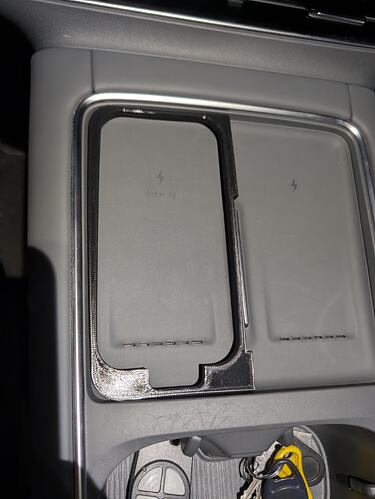

Hab ebenfalls das 11er, und fast selbiges Problem gehabt. Hab festgestellt das es sehr an der genauen Positionierung und vor allem WIE man das Smartphone legt, hängt..
Bin daher auf ne Hülle ohne Mag Safe umgestiegen und hab mir nen Rahmen gedruckt der das Handy dort hält wo es hin gehört.
Jetzt das Handy noch mit der Kamera zuerst ablegen und hinten ablassen, läd 100 von 100 mal problemlos seitdem …
