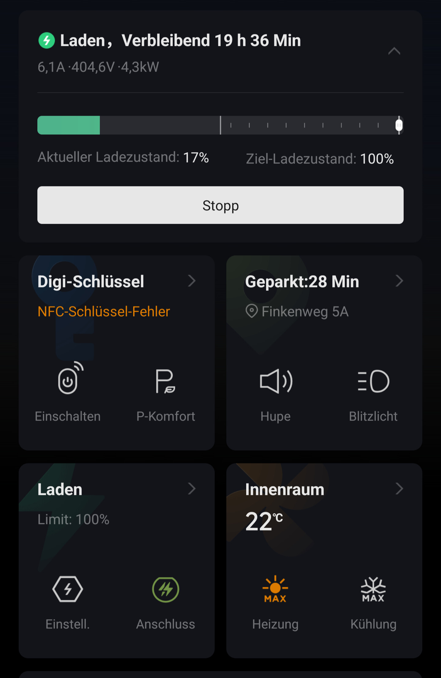

Verstehe ich es richtig, dass ich den Innenraum nicht (vor)heizen kann, wenn das Auto noch an der Wallbox hängt oder ich im tiefsten Winter am Schnelllader warte??

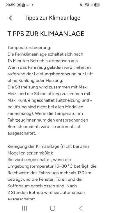

Dann stimmt die Info in der App nicht.

Meiner lädt gerade von den ersten Strahlen der Morgensonne und ich habe die Heizung aktiviert. Innerhalb von wenigen Minuten war der Innenraum um 5°C wärmer. Das geht also. In Italien hatte ich den Wagen beim Laden damals runter gekühlt. Es geht also beides problemlos.

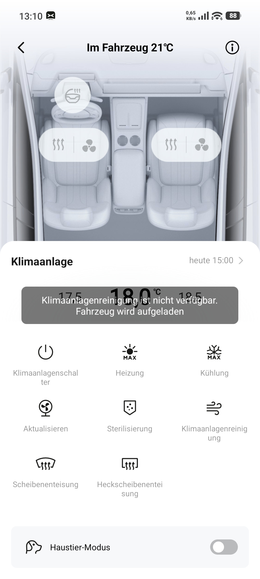

Sterilisierung und Reinigung funktionieren nicht. Beim Rest inkl. Haustiermodus konnte ich bislang keine Probleme während des Ladens feststellen.
Was hat es denn mit Sterilisierung auf sich? Was bewirkt man damit?
