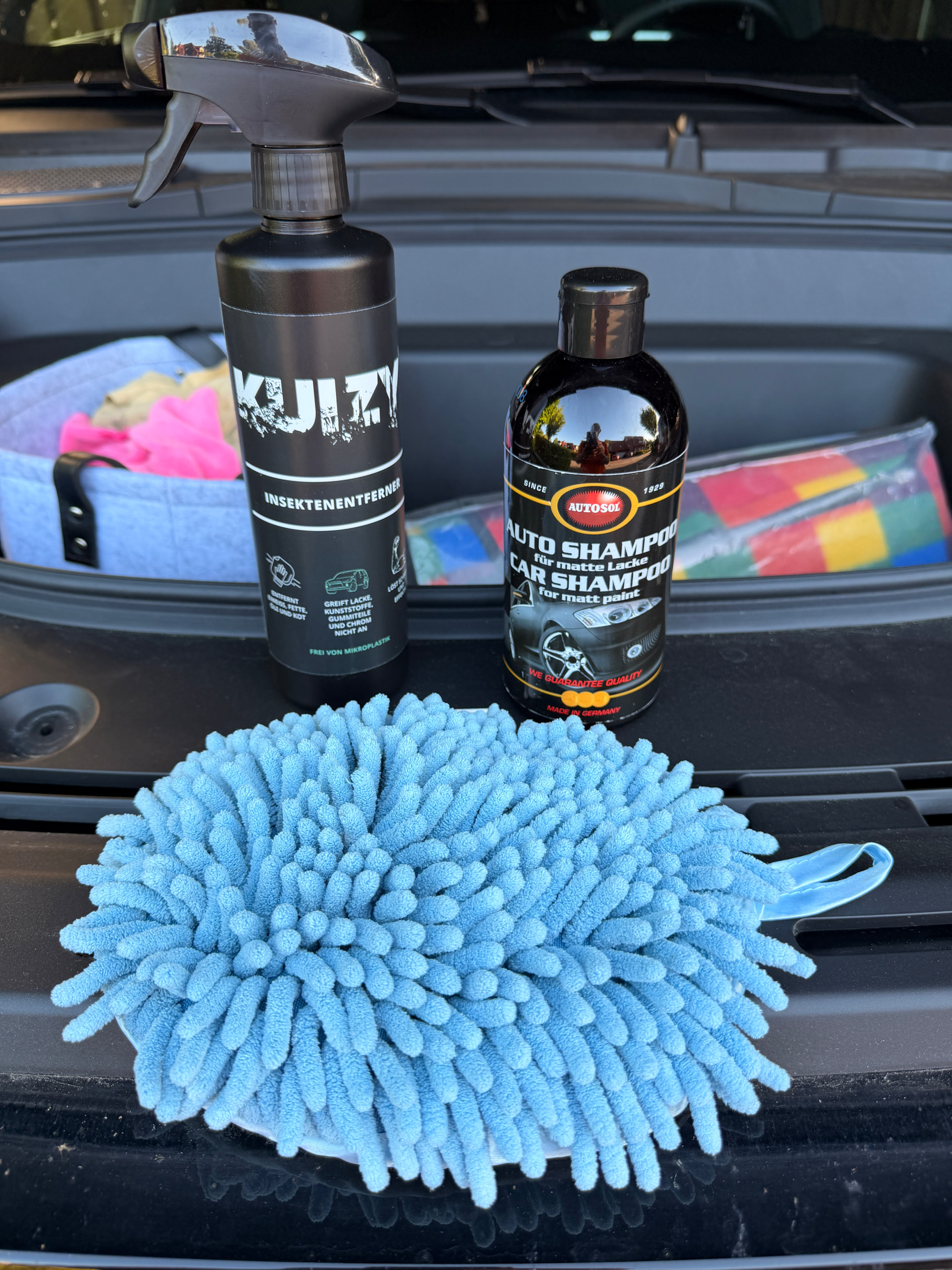

Ich fahre in die Waschbox, sprühe die Front Mit Insektenentferner ein, während der einwirkt, gehe ich West, Süd, Ost bis Nord mit dem Dampfstrahler (Klarwasser) und spüle den Dreck runter. 2€=2 Minuten. Dann mit Eimer und Handschuh (Mattlack Shampoo & Warmwasser) 2mal ums Auto alles einseifen, erst oben rundum dann unten rundum, dann die 4 Felgen jede Speiche. 5-7 Minuten pro Runde. Das Dach mache ich manchmal mit der weichen Schaumbürste aus der Waschbox, max 1 Minute. Dann 3€=3 Minuten zum Abspülen mit dem Frischwasser Strahler. Wenn ich Lust habe, dann noch schnell abledern, jedenfalls die Scheiben. Finito… Kommt immer ca. 30 Minuten bei raus. Einschäumen immer mit der rechten Hand und kreisende Bewegen, Auge auf die Fläche, damit Du nichts übersiehst. Hier das "Material:
PS: seit Januar mach ich das so, 20T Km, Lack sieht tipptopp aus. Ist zugegebenermaßen kein Langzeittest, aber ich bin zufrieden.
