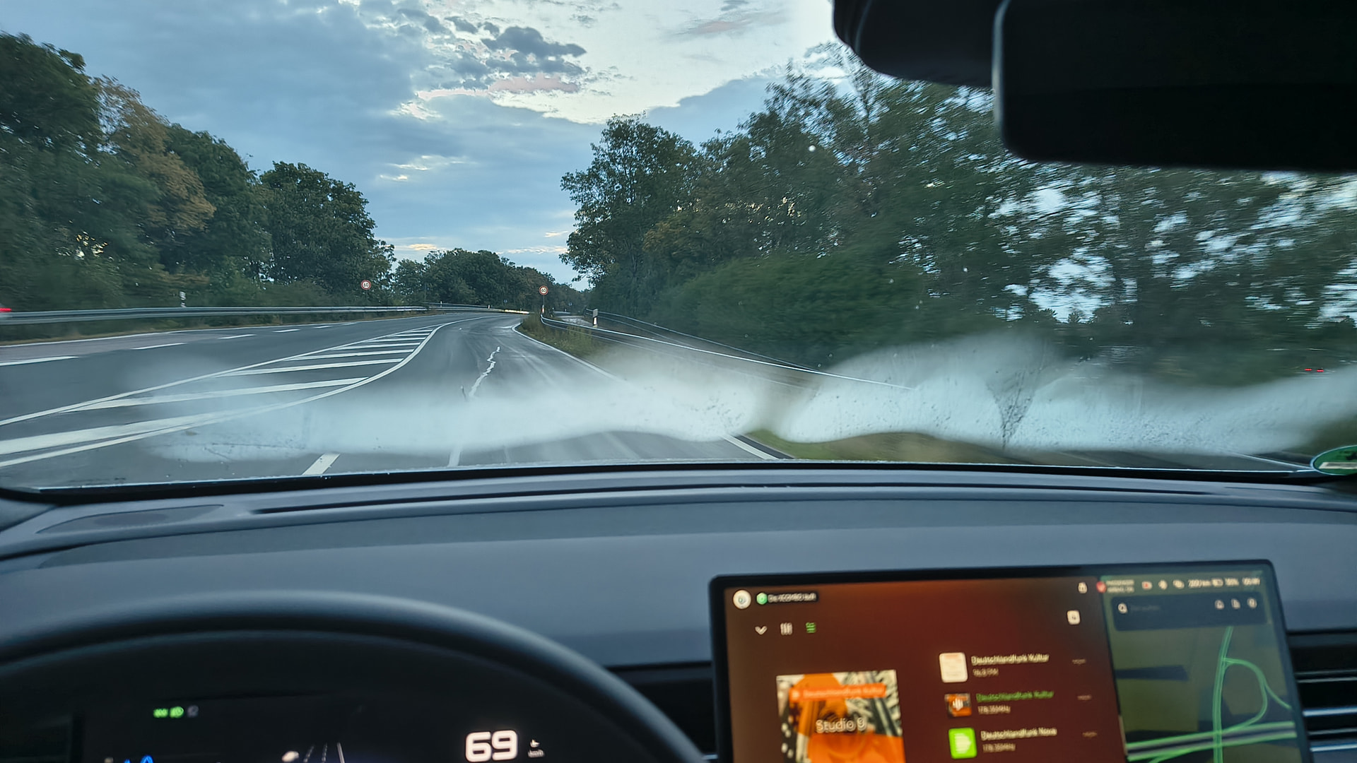

Klima auf „Automatik“ Frontscheibe beschlagen.
Hab hier mal versucht mein Thema zu finden. Kein Erfolg.
Ich beschreibe mal mein Problem. (Das Foto ist nach 25 Minuten Fahrt entstanden.)
Und ja, ich habe von „Hey Xpeng“ verlangt die beschlagene Frontscheibe freizumachen!
Dadurch hat sich die Nebelwand nur noch weiter (bis zur Hälfte) hochgezogen.
Meine Vermutung ist, vorne ist beim letzten Regen Wasser reingelaufen und fließt nicht ab.
Dadurch kommt feuchte Luft rein. Wo kann ich den verstopften Ablauf finden? Oder habt Ihr eine Idee was es sonst sein kann?
Ich würde mir da bei den aktuellen Wetterbedingungen keine Gedanken drüber machen. Wir haben derzeit bundesweit ziemlich hohe Taupunkte bei hohen Tiefsttemperaturen. Wenn du da früh losfährst - mit hinreichend Luftfeuchtigkeit im Innenraum und die kalte Luft der Klimaanlage die Frontscheibe unter den Taupunkt kühlt, dann beschlägt das halt mal. Da kann der Xpeng leider auch nicht zaubern. Hier würde helfen, die Temperatur einen Tick höher zu drehen oder nicht auf die Scheibe pusten zu lassen, damit die Oberfläche nicht so konzentriert abkühlt.
Moin, ich schalte die Klima immer 5 km vor ende meiner Fahrt aus. So kann sie trocken laufen und Kondenz welches sich in den Rohrleitungen gesammelt hat kann abtrocknen. Hat auch den Vorteil, das sie nicht irgendwann das Gammeln anfängt. Mach ich schon seit Jahren so. Den Tipp hat mir mal ein KFZ - Meister gegeben.
Danke @willow
ich kann schon fahren wenn die Frontscheibe ein wenig beschlagen ist. Aber beim Frontscheibe freimachen kommt wärmere Luft und die Scheibe beschlägt noch mehr. Das ist nicht gut. Ich kenne das von den Vorgängern (auch vom MG4) natürlich auch. Da funktioniert das freiblasen mit warmer Luft. Also liegt es vielleicht doch an der Klima. Deshalb meine Frage ob das jemand kennt.
Bei mir sieht es manchmal ähnlich aus, je nach Witterungslage. Der Beschlag ist außen, nicht innen. Passiert bei hoher Luftfeuchtigkeit, wenn die oberen Luftdüsen geöffnet sind. Die Scheibe kühlt dann innen so stark ab, dass sie von außen beschlägt. Scheibenwischer helfen dann.
Danke @kallewirsch
An so was hab ich nicht gedacht. AUSSEN…
Ich probiers mal aus.
Obwohl?? Beim freiblasen kommt deutlich wärmere Luft als die eingestellten 21°? Das ist schon komisch. Wie gesagt wenn es wieder passiert, versuch ich mal die Scheibenwischer. :slight_smile:
