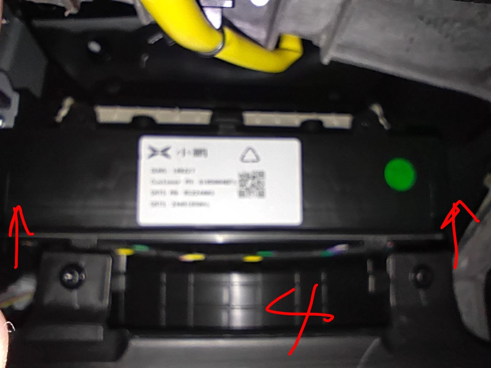

Habe heute den Klima Filter erneuert .
Eigentlich ist es ganz einfach , eigentlich !
Handschuhfach ausräumen.

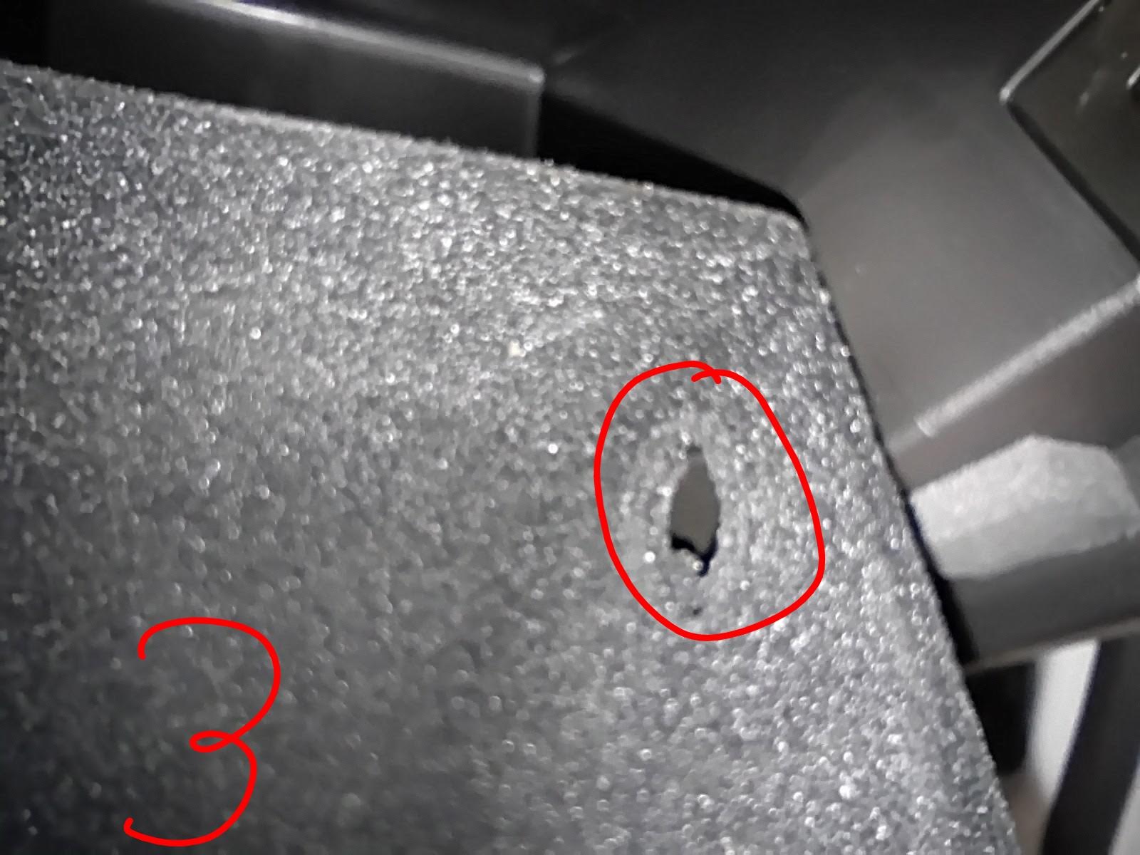

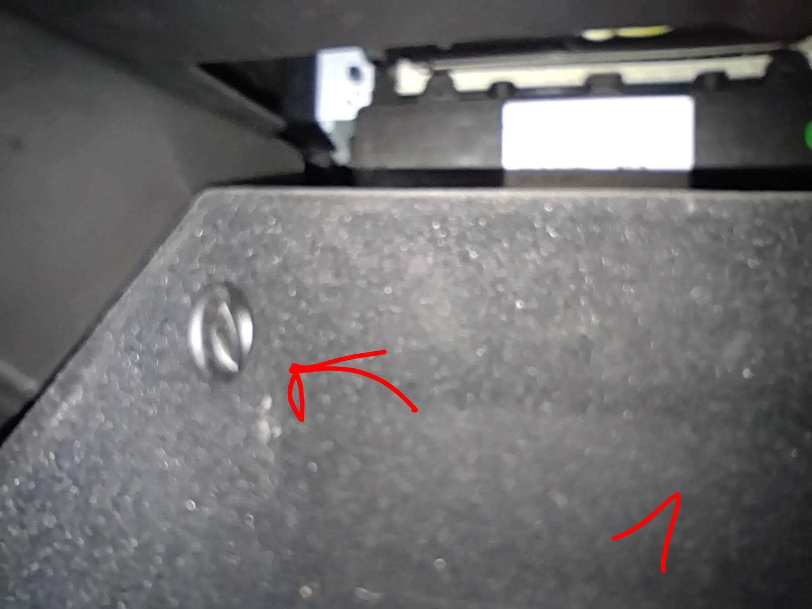

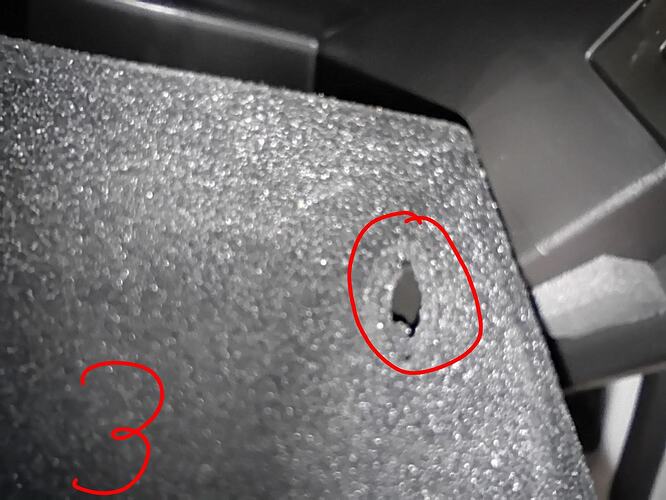

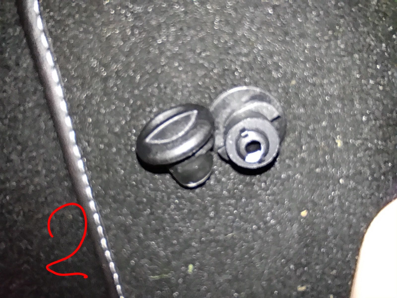

Bild 1 , rechts und links die Anschläge er Klappe RECHTSHERUM ausdrehen , Bild 2 und 3 .
Jetzt die Handschuhfach Klappe weiter nach unten drücken und ihr seht den Deckel des Filters , Bild 4.

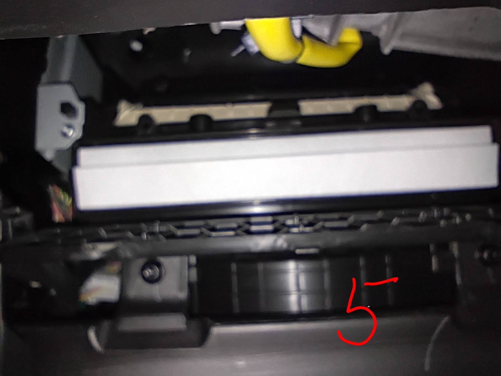

Jetzt kommt die Schwierigkeit ! Rechts und links sind so kleine Schnappösen am Kunststoffdeckel . Die muss man nach aussen aushaken . Ging bei mir sehr schwer ! Man braucht Kraft in den Finkerspitzen ! Bild 5 .

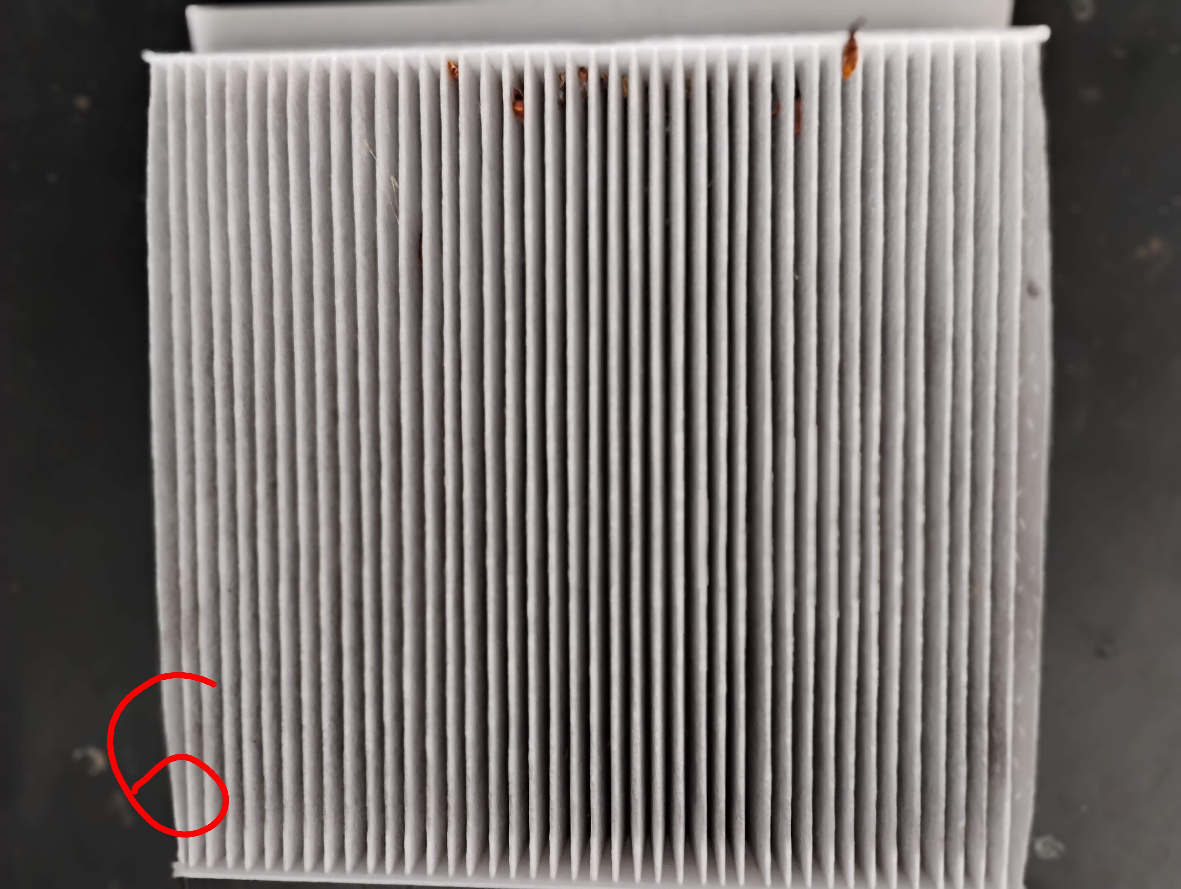

Dann den Deckel nach unten klappen und den Filter rausziehen .Bild 6.
Durchströmrichtung beachten !
Jetzt wieder alles montieren .
Werkzeug braucht man keines , nur Fingerkraft!
