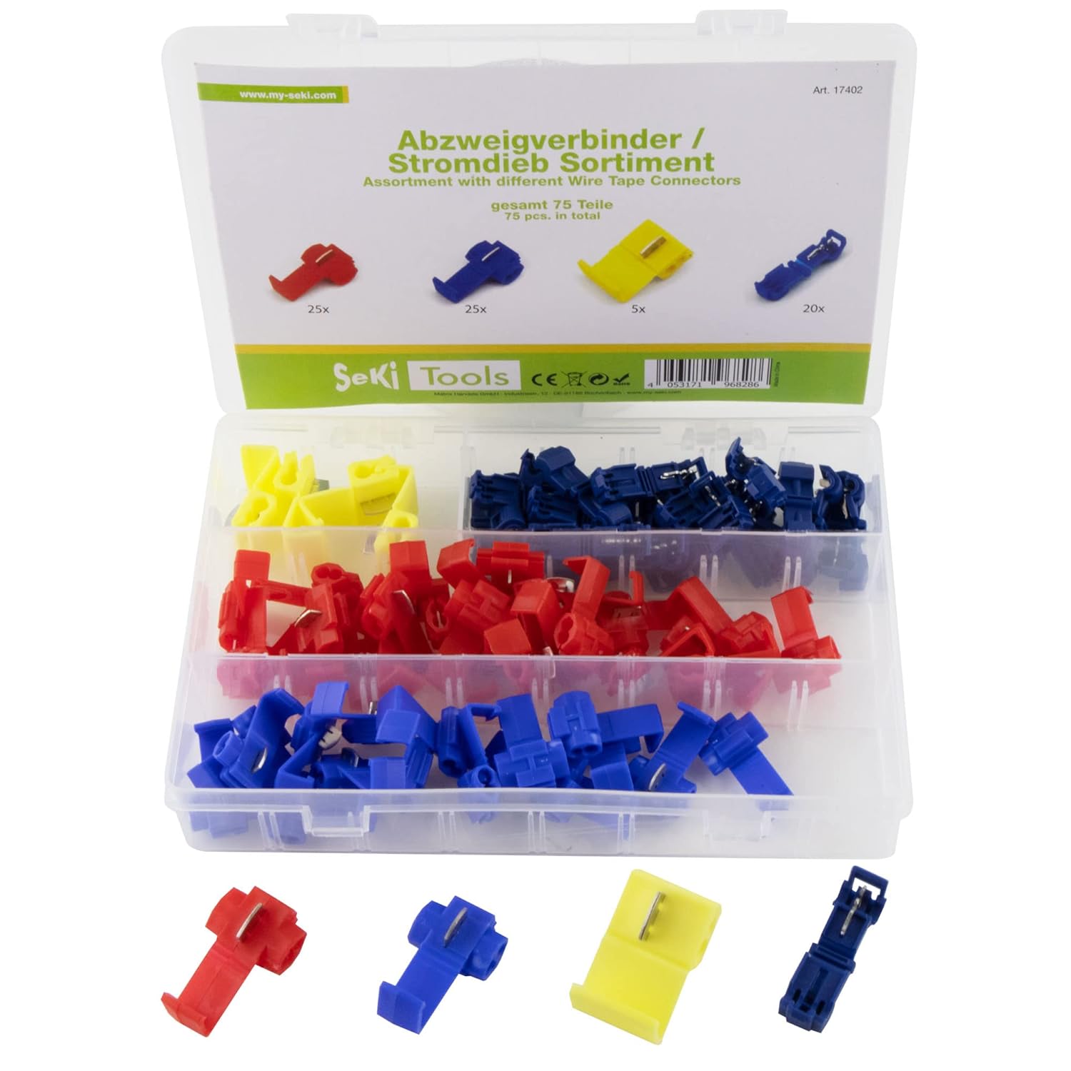

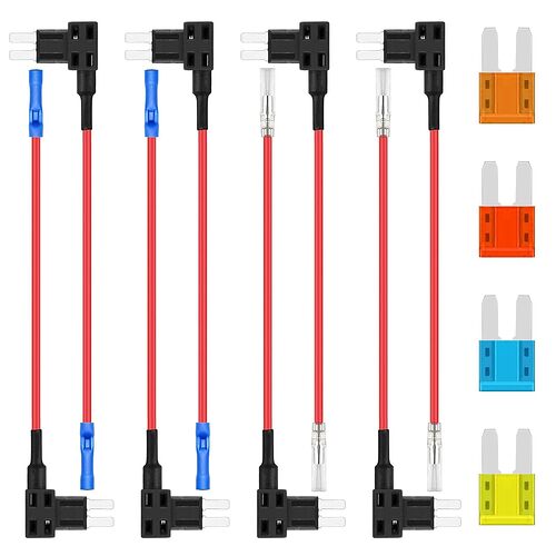

Normalerweise geht man mit sowas mit nem Stromdieb an eine schon da liegende geschaltet-Plus-Leitung. Erde kann ja irgend eine Schraube sein.
Was bitte ist ein Stromdieb im Zusammenhang mit Autos?
Sowas in der art, wobei ich persönlich die erste variante, die die kabel beschädigt nicht wirklich gut finde, dann lieber ganz auftrennen und mit 3er Wago verbinden.

Genau sowas. Und nein, toll ist das nicht aber die kommen meistens in diesen Sets mit.
