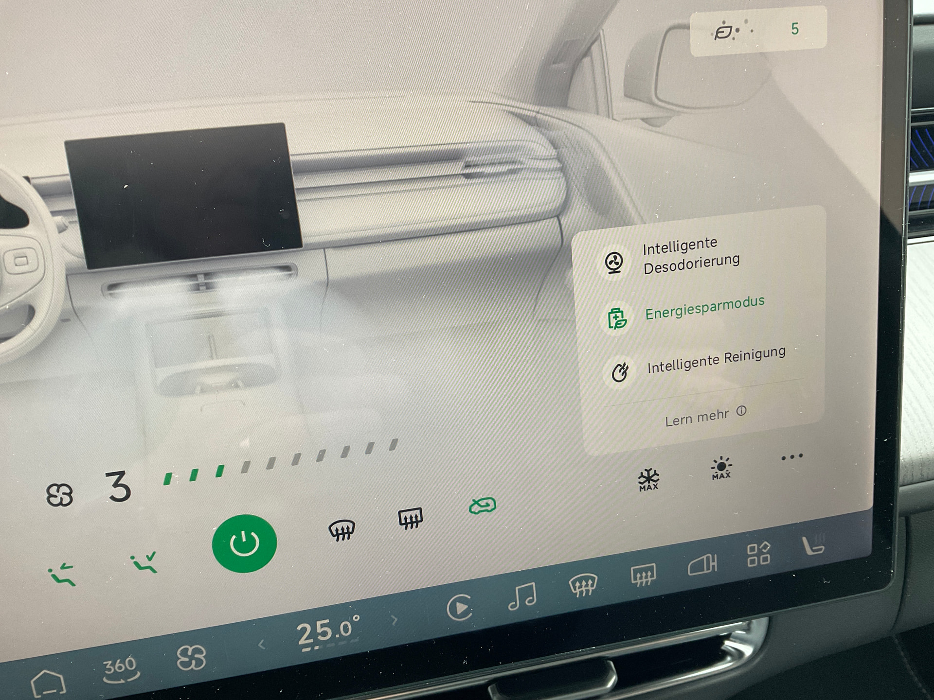

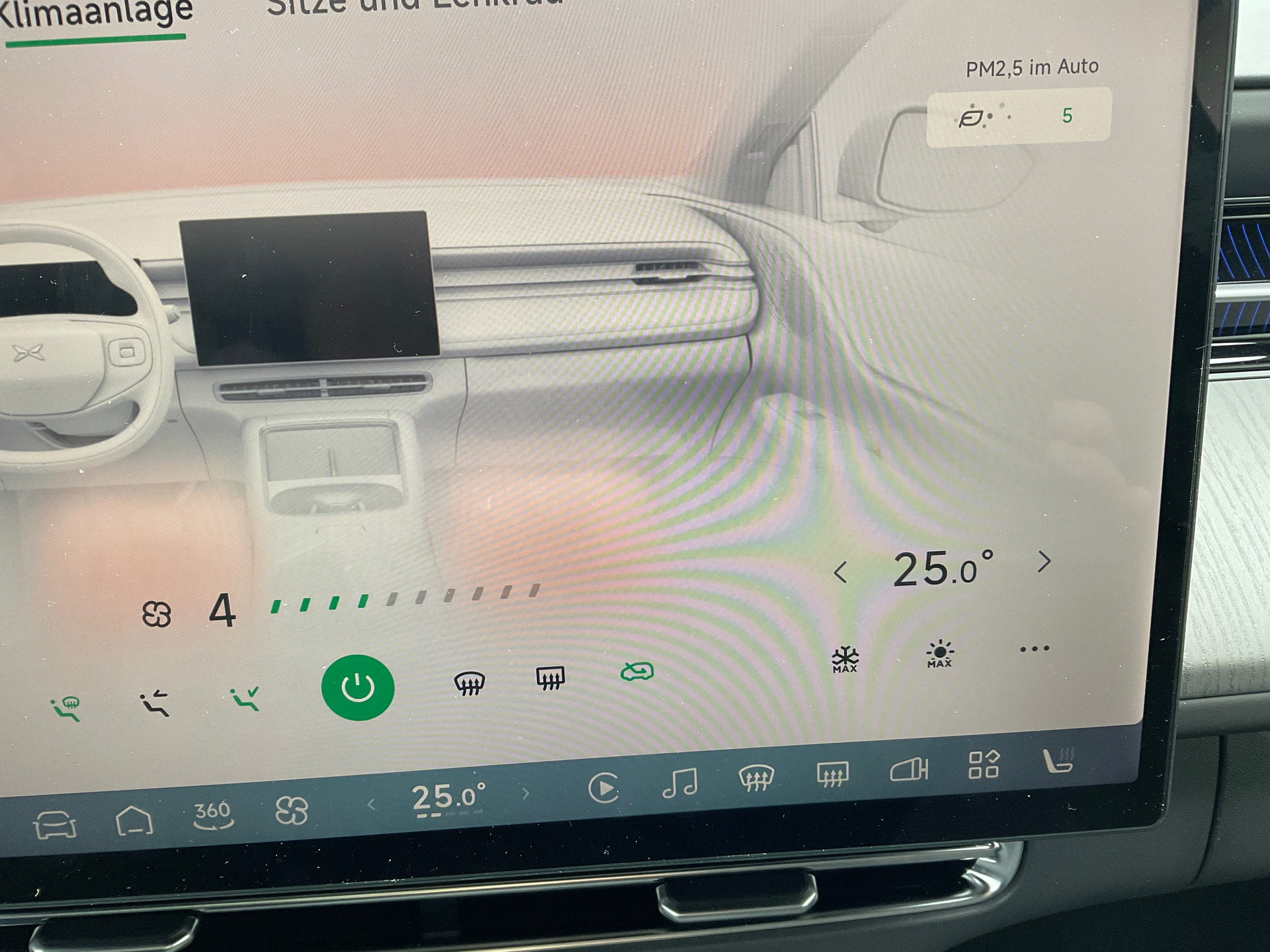

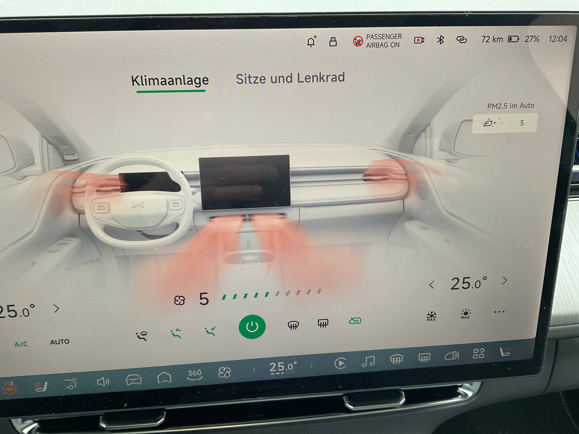

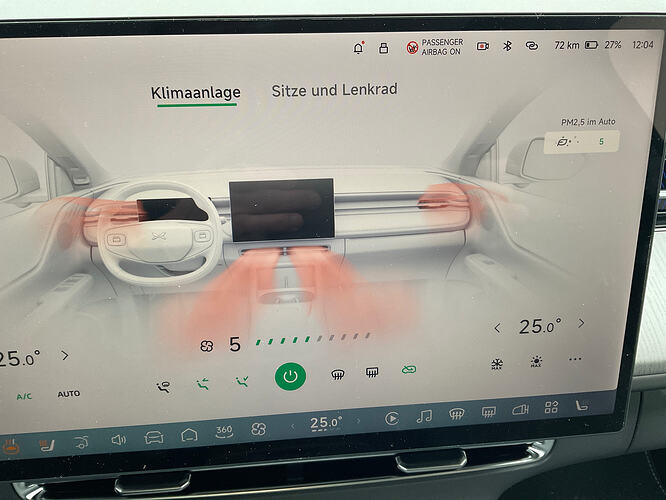

Seit dem ich beim FL den Eco Modus ausschalte wird auch wieder warm an den Füßen. Sieht man auch auf dem Bild wo die Warmluft aus den Düsen angezeigt wird. Erst nach ausschalten von Eco der Klima wirds auch unten warm.

Wenn der Energiesparmodus dort an ist zieht es mir unten an den Füßen auch immer kalt. Sieht man auch dem Bild wie die Luft strömt. Wenn die aus ist, wird es warm.
Zumindest beim G6P FL.

Ja, wir haben 26 Grd. C und Gebläse auf 5 eingestellt. Das letztere Bild des Luftstromes auch. Wir fahren einen G9.
