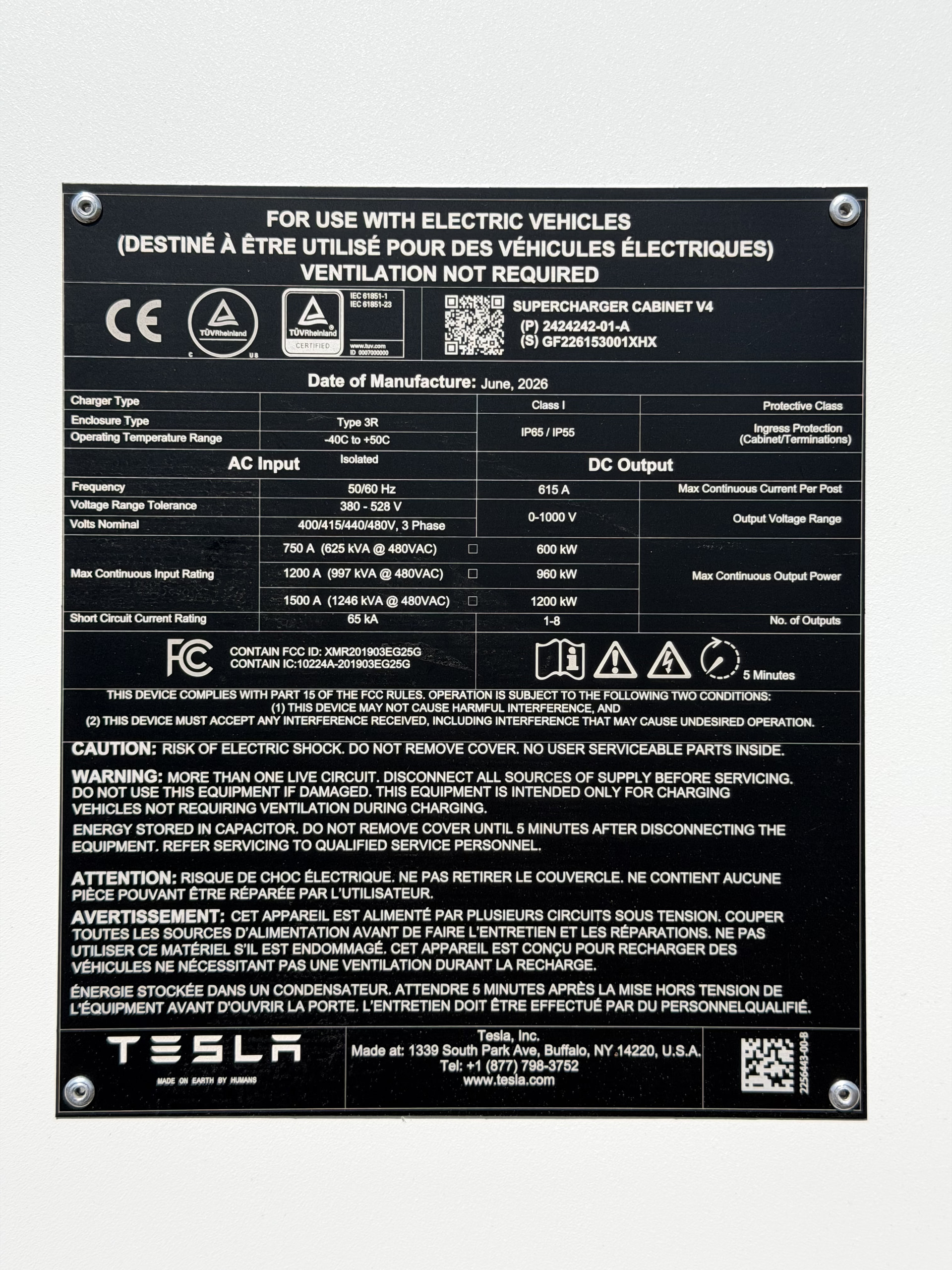

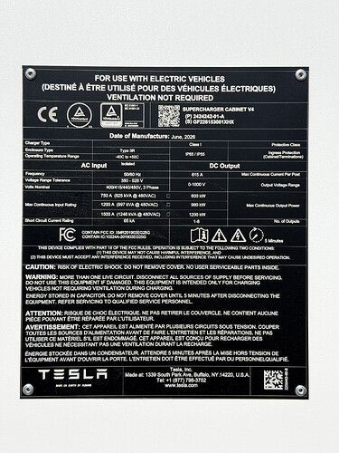

Danke euch für die Rückmeldung. Wenn ich das richtig verstanden habe, liegt es daran, dass bei einer TeslaV4 Ladesäule unbedingt auch ein V4-Cabinet (Schaltschrank) vorhanden sein muss, damit der XPeng die volle Ladeleistung bekommt.
Wenn dieses V4-Cabinet nicht vorhanden ist und der XPeng an einer V4-Ladesäule lädt, zieht er weiterhin nur etwa 100 kW Ladeleistung.
Habe ich das so richtig verstanden?
Jepp, korrekt. :+1:

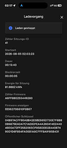

Als ich jetzt mit nem Testwagen (Smart #5) dort geladen habe, hat auch ein G6 geladen. 423 KW hat er geschafft. Er war total von den Socken, dass das so schnell geht. Im Video am 11. Oktober kommt das kurz drin vor.

Genau so ist es. Die V4 Cabinett können mehr als 500V und geben in der Theorie 500KW ab. Laut meinem Tesla Kontakt sind es bislang maximal 460 KW in Deutschland und 480 KW in Great Britain, die bislang erreicht wurden (ausschließlich von XPENG). Mein Testwagen (smart#5 Premium) hat dort 418KW geschafft… Kommt ebenfalls in besagtem Video am 11.10.2026.

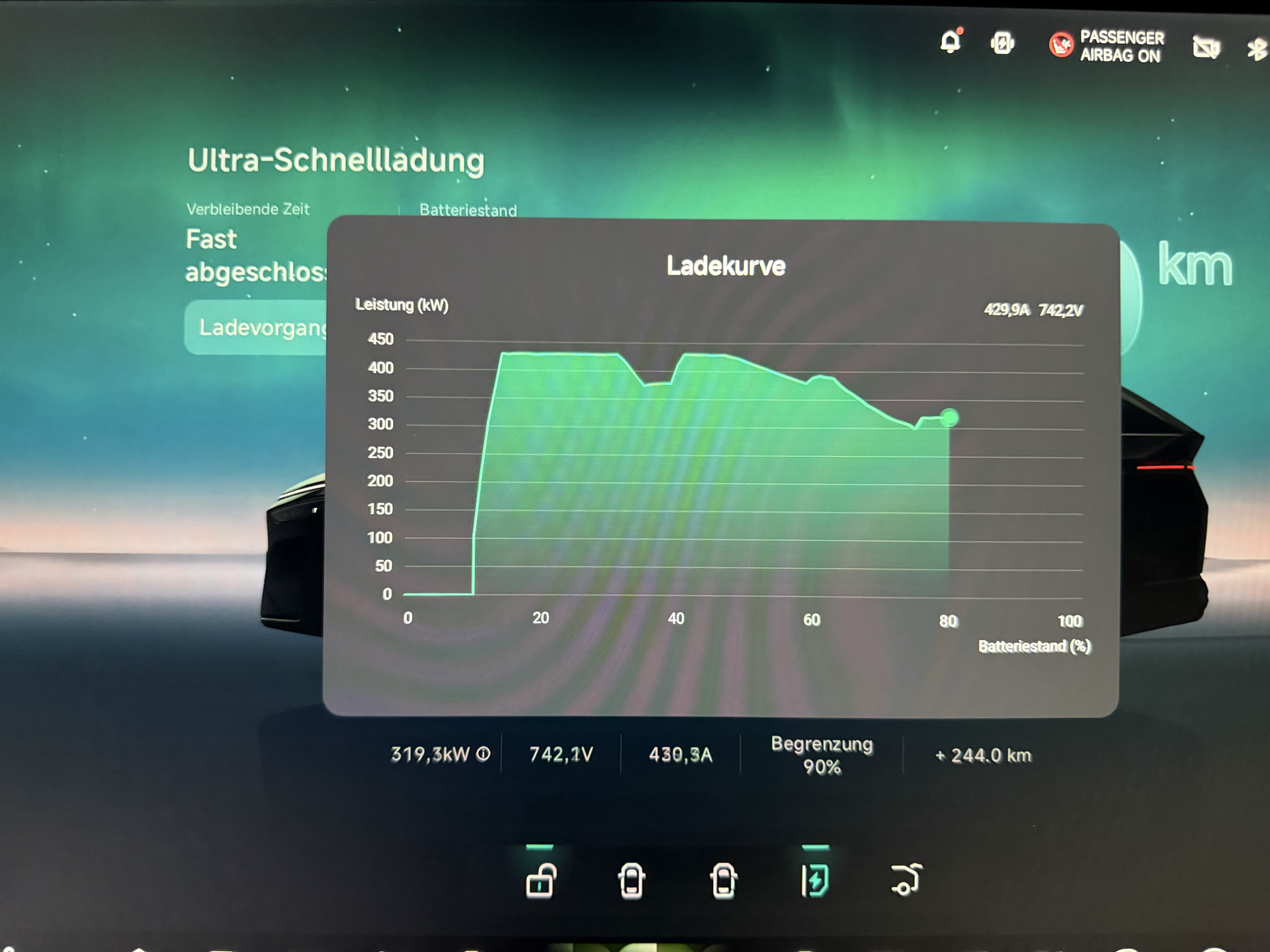

Dank Generation-E weiß ich, dass ich an dem Teslacharger auch meinen G6 FL LR laden kann. Und das macht richtig Freude! Denn die Pause zum Laden ist wirklich kurz.

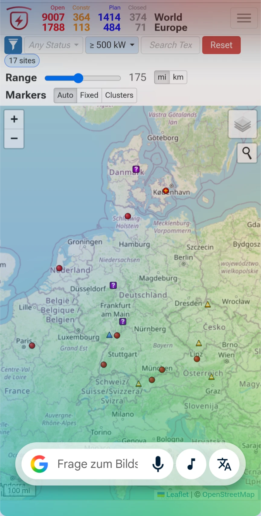

Gibts irgendwo eine Übersicht wo aktuell die V4-Cabinet stehen? In der Tesla App kann man ja nicht nach 500kW filtern.
Und dann den Filter einstellen: Power >= 500.
Voilà.
Super Tipp :+1:, da ist sogar einer nicht ganz so weit von meiner Homezone in Neckargemünd bei Heidelberg.
Ja, und ich find‘s auch für die L03-Fahrer interessant. Filter mal >= 250 kW, da steht gefühlt an jeder größeren Kreuzung ein entsprechender Supercharger.
Danke, sind ja bis jetzt gerade mal 4 Stationen.
Klang in dem Youtube-Video so, als ob es schon deutlich mehr geben würde, weil er meinte er habe mehrere in seiner Umgebung. Aber das kann ja dann nicht sein.
Danke für den Hinweis mit der Seite. Super. Mir war nicht bewusst, dass neben dem 500 KW-Ladepark an der A7 in meiner Nähe nur noch drei weitere in ganz Deutschland sind.
