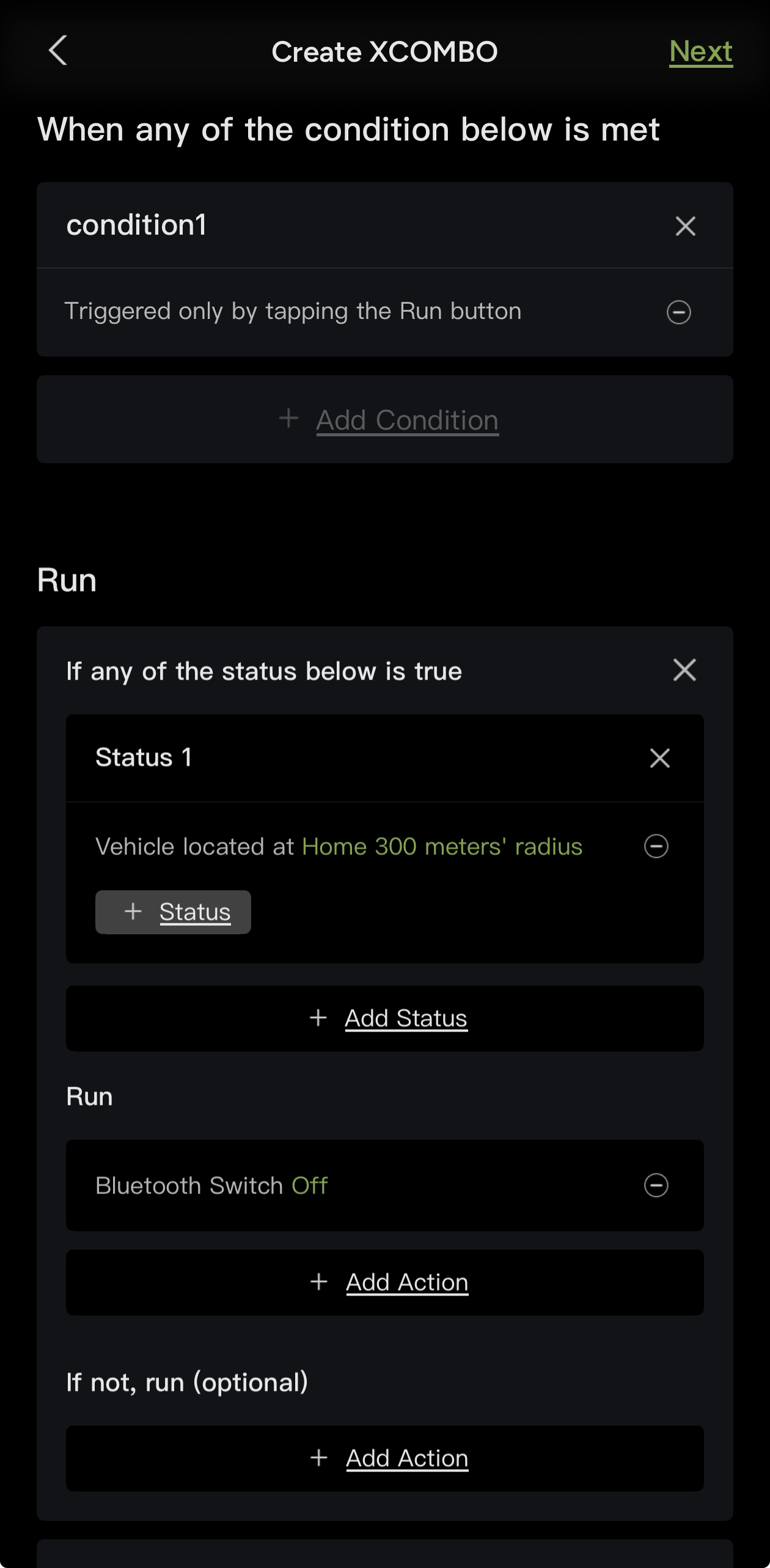

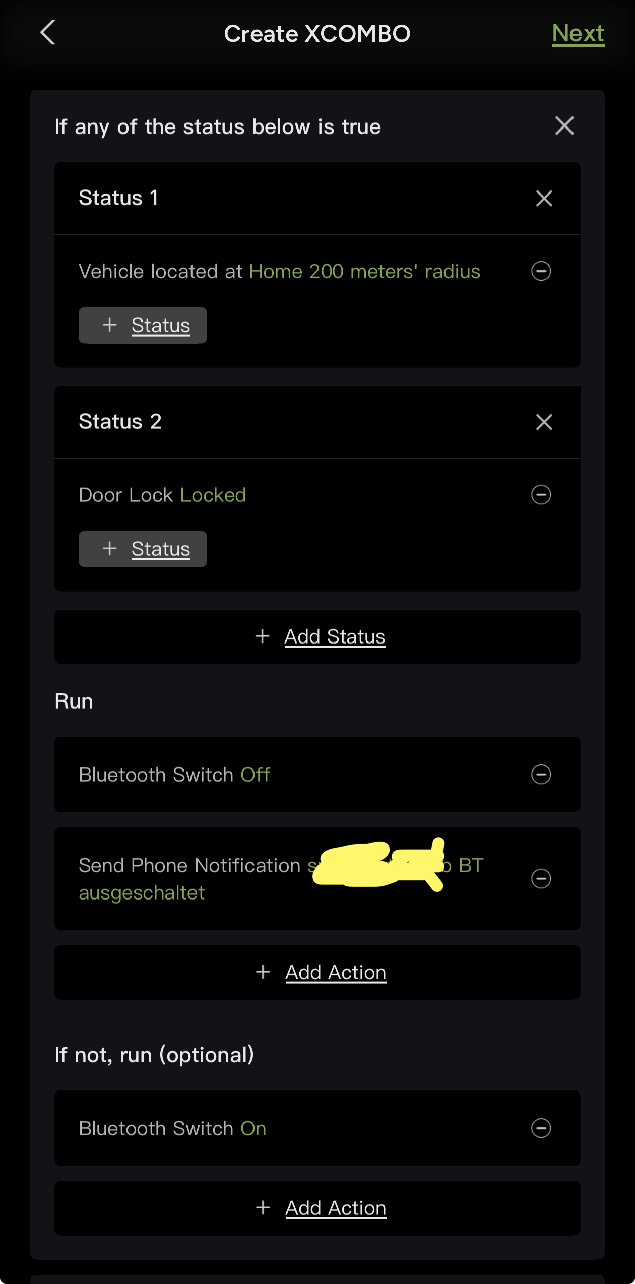

Du könntest dies versuchen:
Das deaktiviert Bluetooth wenn das Auto im 300m-Umkreis Deiner Heimadresse ist, damit dürfte der BT-Schlüssel nicht mehr gehen.
Anmerkung: dann geht er allerdings gar nicht mehr.
Cool, wurde ich auch mal testen, da ich ähnliches Problem habe…
Hat die Combo eine Nummer?
Jan
Nein, das habe ich nur kurz zusammengestöpselt für das Bild und nicht gespeichert. Du müsstest Dir vermutlich auch mehr Bedingungen einbauen wie „Auto an Ort X und Auto aus“ oder so. Sonst geht der BT-Schlüssel wie gesagt gar nicht mehr im Umkreis um das Haus. Das wäre ja auch doof.
Plus: bei „else“ den BT-Empfänger wieder einschalten lassen, sonst bleibt es aus.

Hast Du ausgewählt dass der Trigger im Auto geschehen soll oder remote? Remote ist der Umfang sehr reduziert, hier aber egal da die Aktion ja von allein stattfinden soll und nicht von außen erst gestartet wird.
Yup :slight_smile:
Entweder mal aus dem Wiki die Basics aus XCOMBO für Dummies auffrischen, oder wenigstens dort einmal die deutsche Parameterdatei anschauen, das spart jede Menge Klicks in der App und somit Akku. :wink:
Das wars, hatte es unter Remote probiert, jetzt hab ich den BT gefunden :wink:

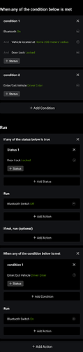

Ja stimmt, das gibt es so nicht. Du könntest aber stattdessen „Fahrzeug ist verschlossen“ nehmen. Dann verschließt er noch mit BT und schaltet es dann aus. Also in etwa so:
Edit: ah shit, ich sehe gerade es ist „if any is true“, nicht „if both are true“, dann wird das so nix :frowning:

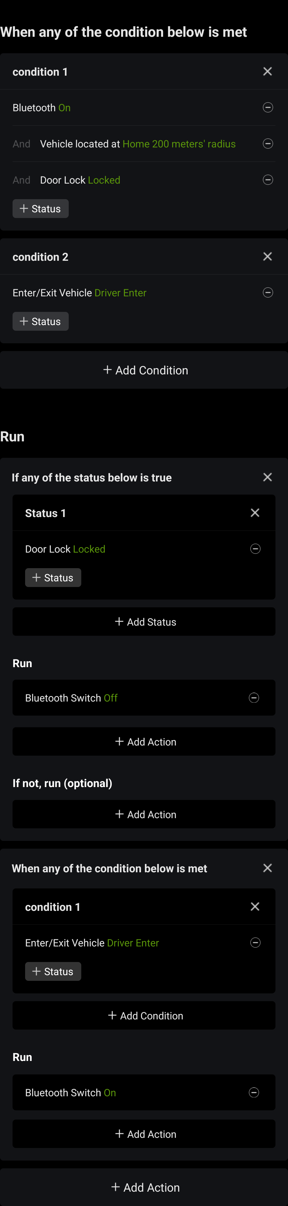

Ich würd’s wohl so probieren.
Combo-Code: 08510051
Vorteil hier, die Combo prüft nicht ununterbrochen den Status.
Wenn BT an → bist du zu Hause, wenn abgeschlossen ist → ja mach BT aus → steigst du ein → BT an
Combo wird so nur ein Mal ausgeführt, weil BT ja aus ist.

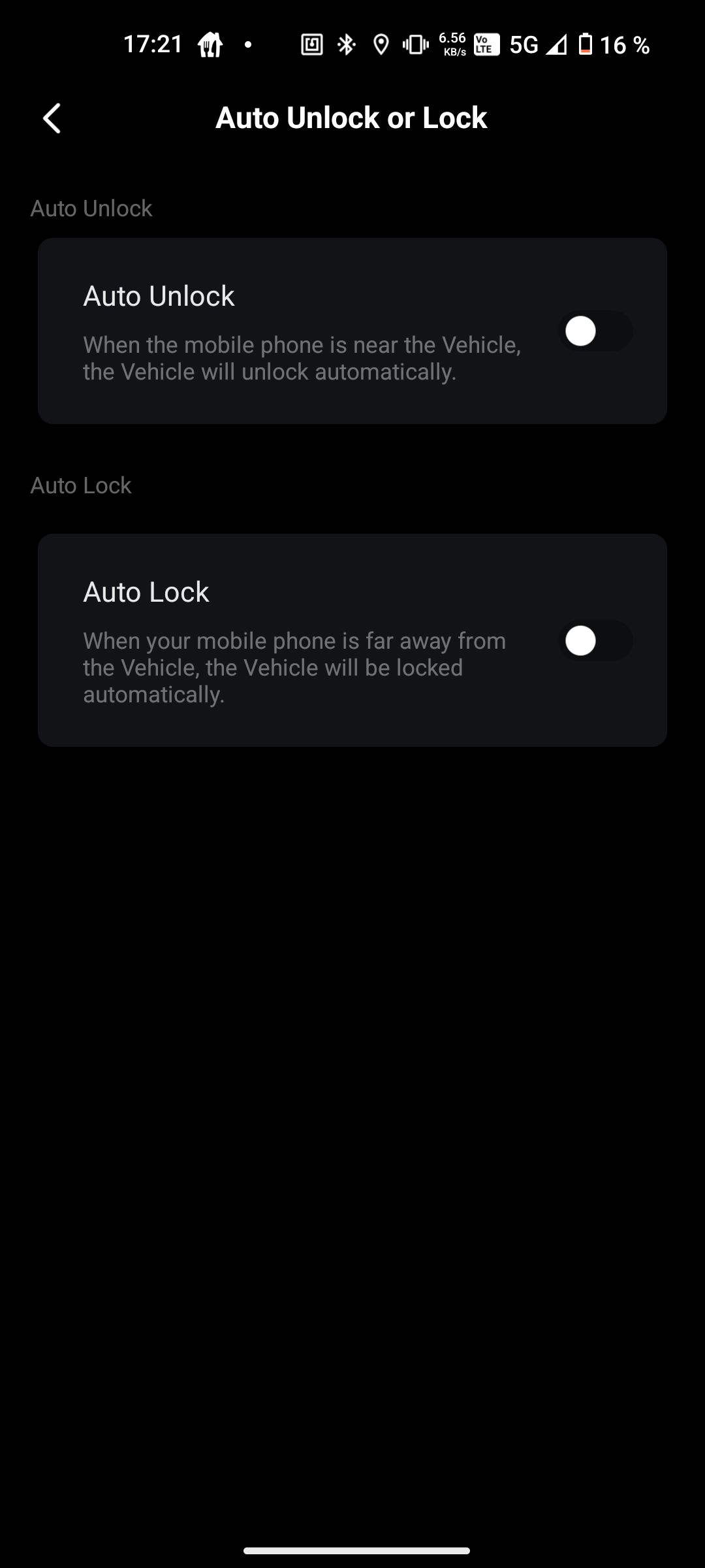

Das Entriegeln lässt sich aber auch in der App ändern. In etwa so wie @mipu beschreibt (bei mir allerdings vFL). Aber auch so, dass erst aufgeschlossen wird, wenn man dann einem Griff zieht.

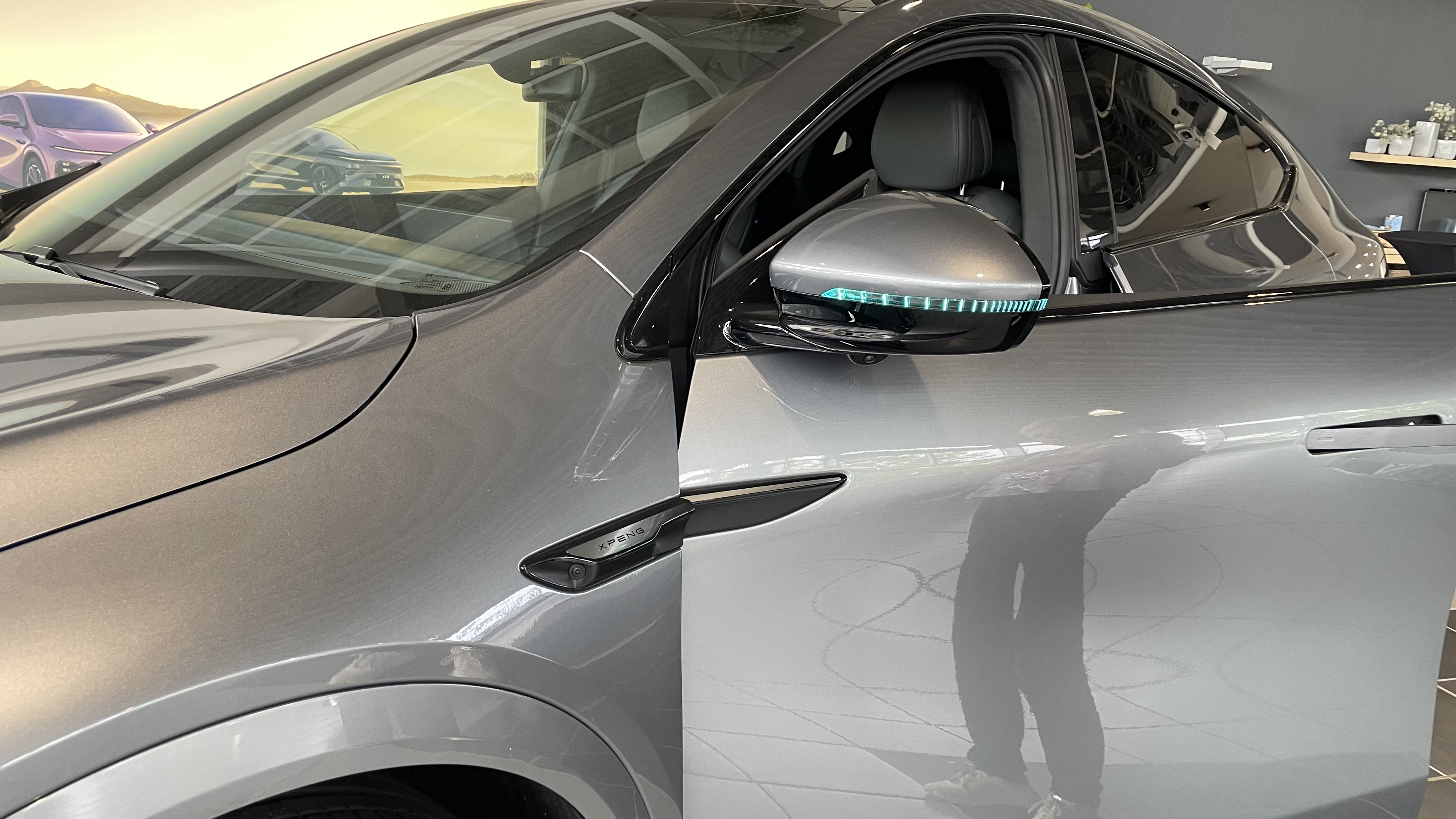

Gestern in unserem Autohaus gesehen.
Am G6 türkise LED´s am Seitenspiegel.
