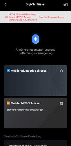

Wie macht man denn das mit einem iPhone?
Meine Karte war auch noch komplett eingepackt, die wurde dann einfach angelernt Vor-Ort über das Werkstatt-Menü (Gibt da nen Button NFC Karten anlernen, sprich man könnte auch eigene Tags anlernen).
In der App unter Digi-Schlüssel.

Zahlungsart? sehe ich beim Digi-Schlüssel nicht.

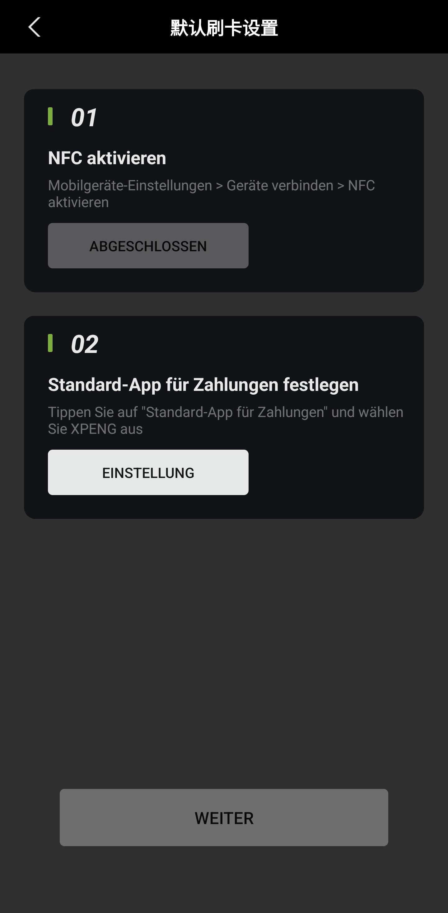

Auf Digi-Schlüssel klicken und dann auf NFC.
Anschließend unter 02:

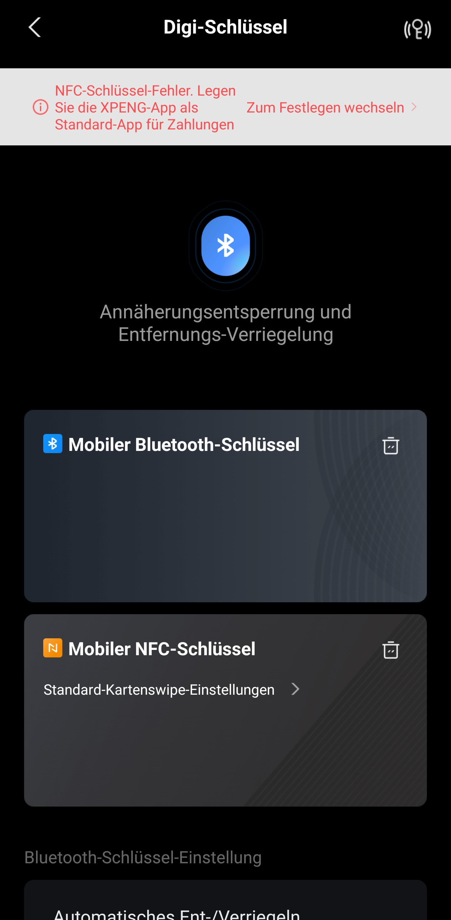

Und wenn Du Xpeng nicht auswählst, kommt folgende Fehlermeldung:
Danke, ich bekomme NFC gar nicht angeboten. Muss also doch zum Freundlichen. Bin mal gespannt wie lange er dieses Mal für eine Antwort braucht.

Meine Screenshots beziehen sich auf Android und Hauptbenutzer.
