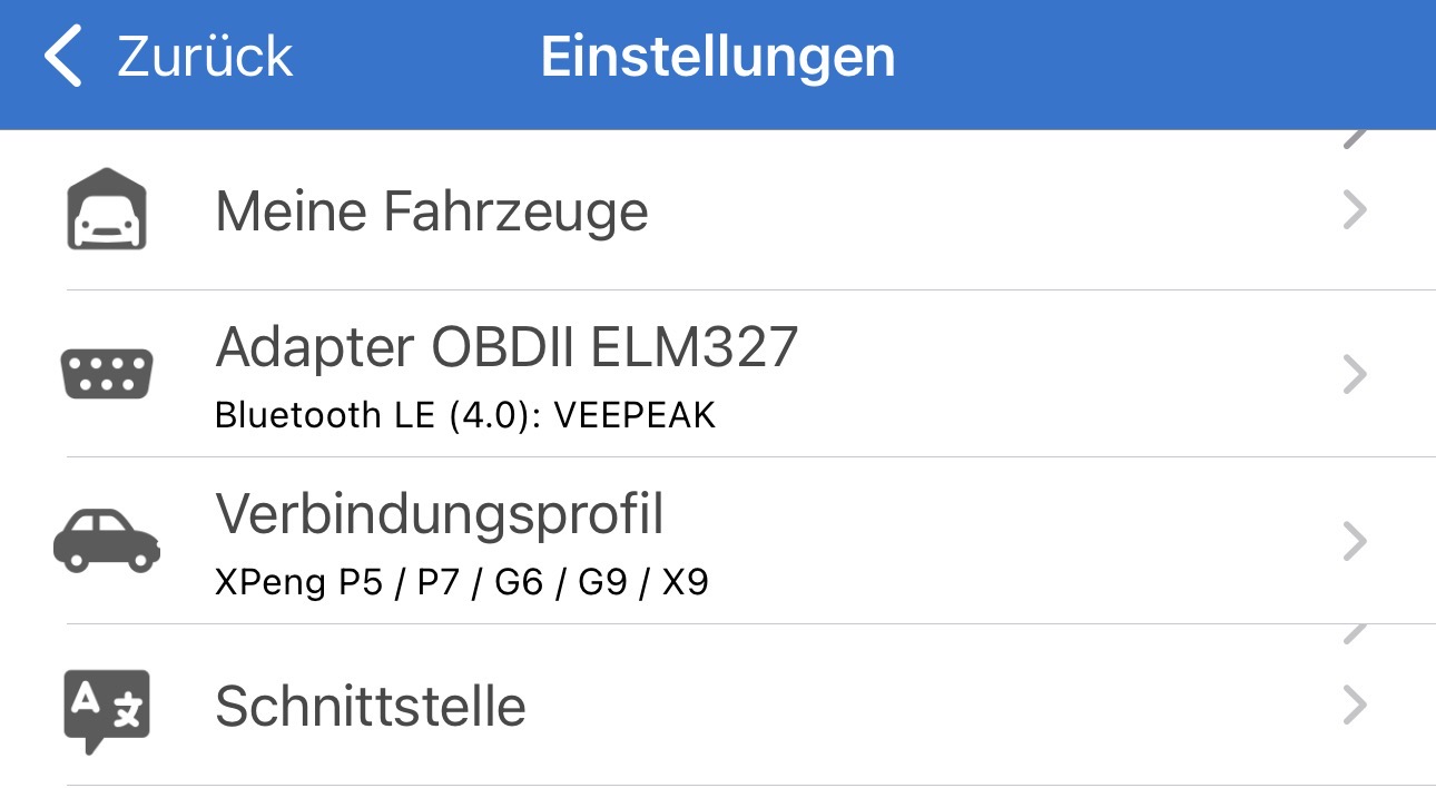

Ich habe nun mal die Verbindung mit einem Veepeak OBDCheck versucht.
Im Carscanner verbindet er sich. Aber bis auf den aktuellen Verbrauch gibt es keine Daten.
In ABRP will er gar nicht.
Im Fiat 500E und Honda e konnte ich es problemlos ans laufen bringen.
Gibt es da beim G9 FL Einschränkungen?
Hast du das XPeng Profil im Carscanner geladen?
Hatte ich gemacht. Ich werde es morgen nochmal versuchen.
