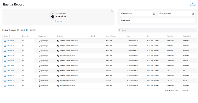

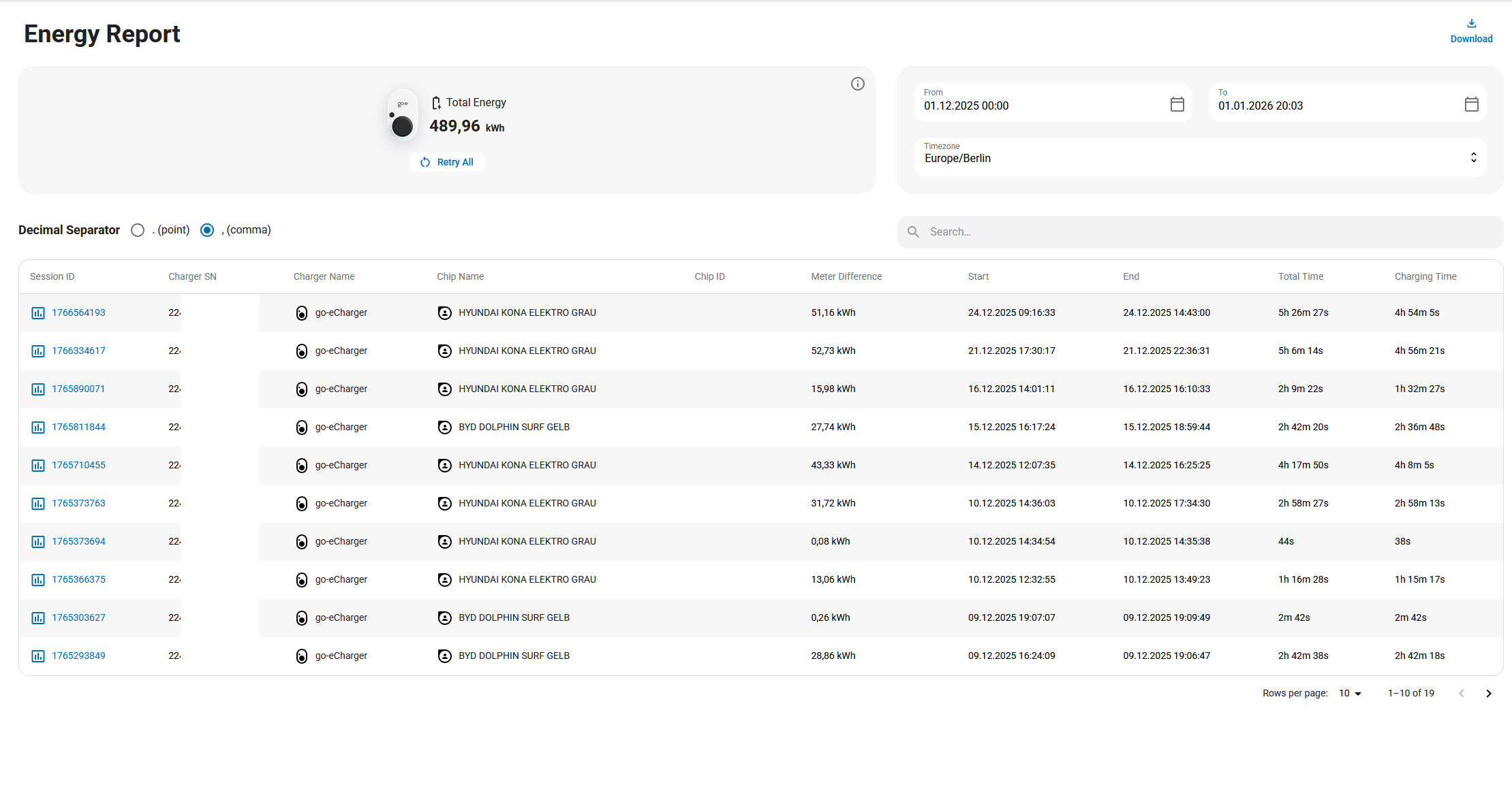

go-e Charger Gemini 11 kW
Kannst mehrere RFID Chips anlernen, mit denen du den Ladevorgang starten/stoppen kannst und deine Ladevorgänge später sogar Filtern.
Sowohl über App, als auch übers Go-E Portal alle Daten abrufbar und exportierbar
Screenshot aus Go-e Web Portal
Ladestrom in 1A Schritten von 6A bis 16A einstellbar, 1-Phasig/3-Phasig umschaltbar
(auch übers Portal)
Leider keine Kommunikation mit meinem XPeng.
Kann in Home Assistant integriert werden
Überschussladen würde über API Schnittstelle oder zusätzlichen Go-E Controller funktionieren (nutze ich allerdings nicht, da keine PV vorhanden)
