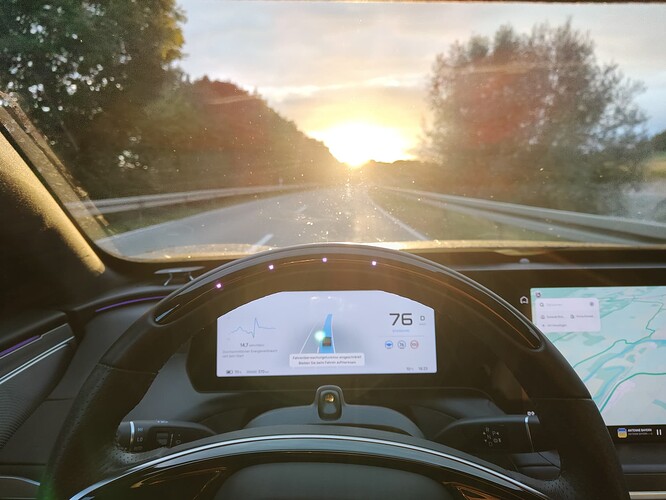

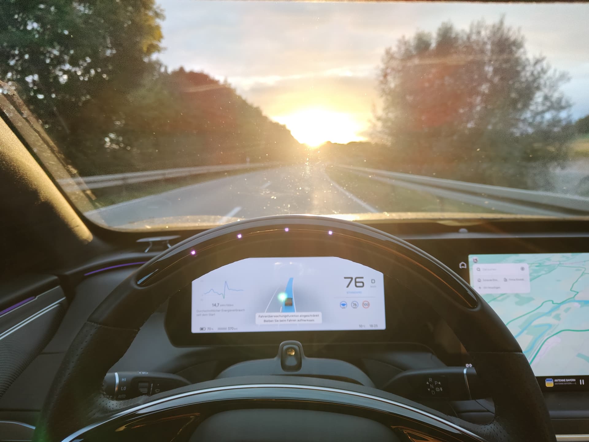

Heute mal LCC getestet auf einer Landstraße mit Sonne direkt von vorne. Mit abwechselnden Stellen mit Sonne/Schatten. Ergebnis: einwandfrei, keine Fehlermeldungen, sauber Spur gehalten.
