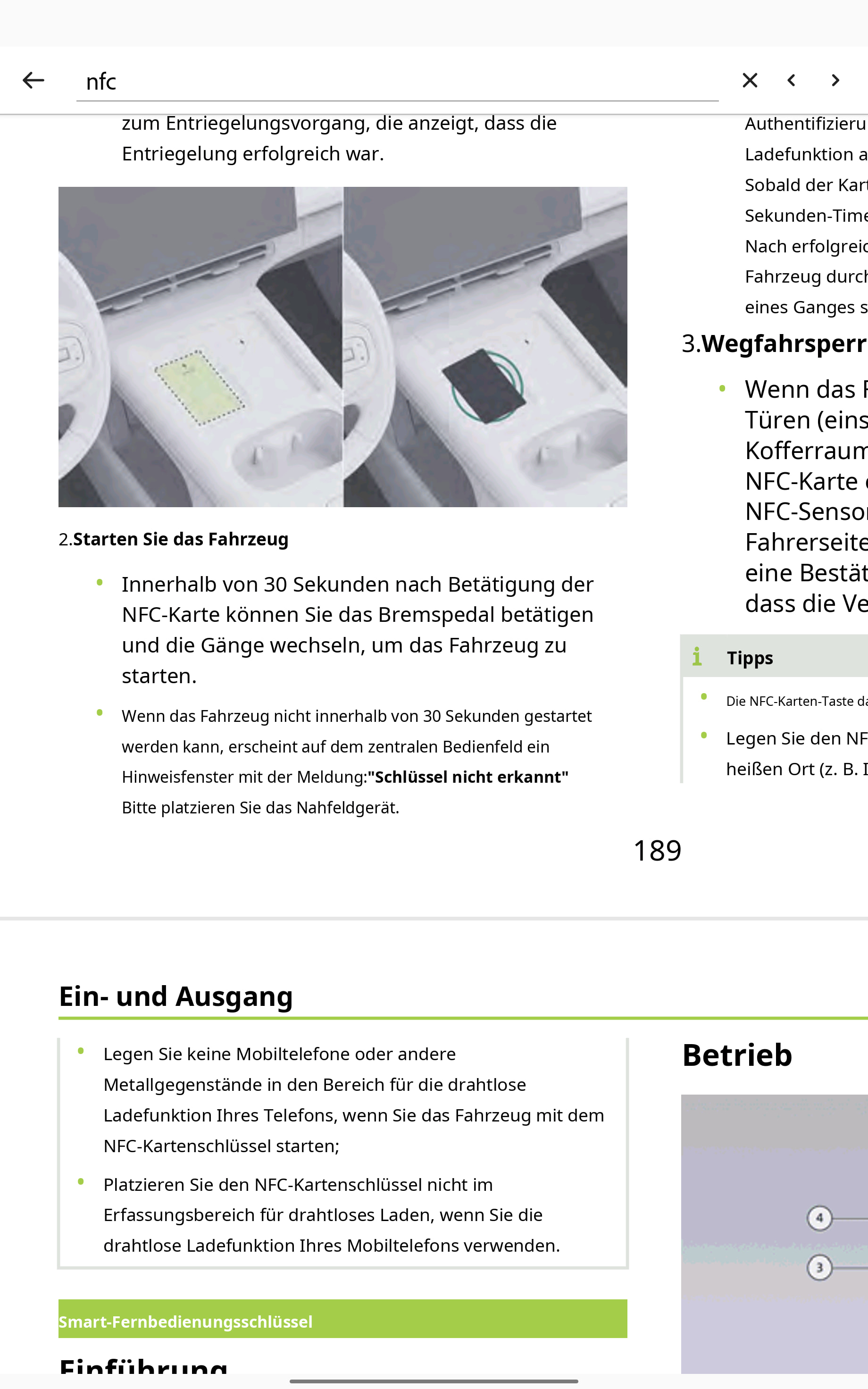

PayPal zum kontaktlosen Zahlen öffnet automatisch bei der Ladeschale.
Ich habe jetzt mal alles nach und nach deaktiviert. Hat alles nichts gebracht.
Nur wenn ich „kontaktlos & NFC“ ausschalte, dann öffnet sich nichts. Aber dann geht beim Doppelklick auch nicht mehr der Doppelklick, da beim deaktivieren von NFC auch Paypal als Standard raus ist.
Muss dann wieder Paypal als Standard festlegen und dann startet Paypal sofort wieder wenn ich das Handy in die Ladeschale lege.
Es muss also am NFC liegen.
Wenn ich das Handy in die Ladeschale lege und Paypal schließe, dann lädt das Handy ohne das Paypal nochmal startet. Nehme ich das Handy aus der Ladeschale und lege es wieder rein, dann startet Paypal erneut.
