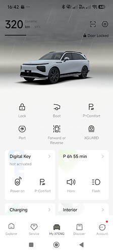

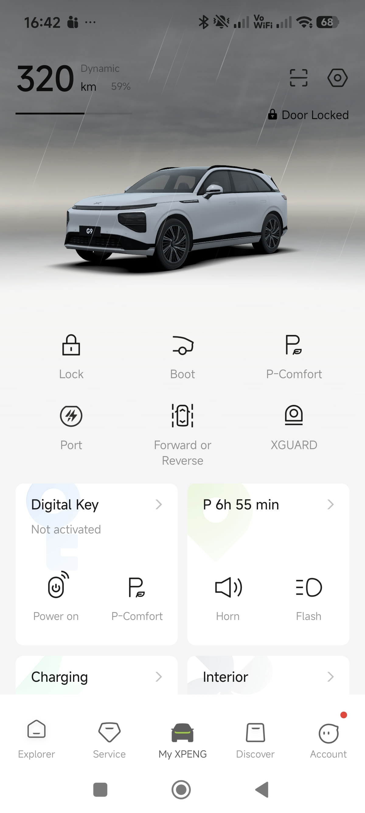

Du kannst mir der App auf dem Handy trotzdem öffnen, auch ohne aktiven BT Schlüssel.
Das hört sich gut an. Das heißt theoretisch steht meine Frau mit dem Auto irgendwo und der Schlüssel ist leer, dann könnte ich ihr über die App das Auto aufsperren und sie kann losfahren.
Ganz genau, du kannst öffnen und starten aus der Ferne

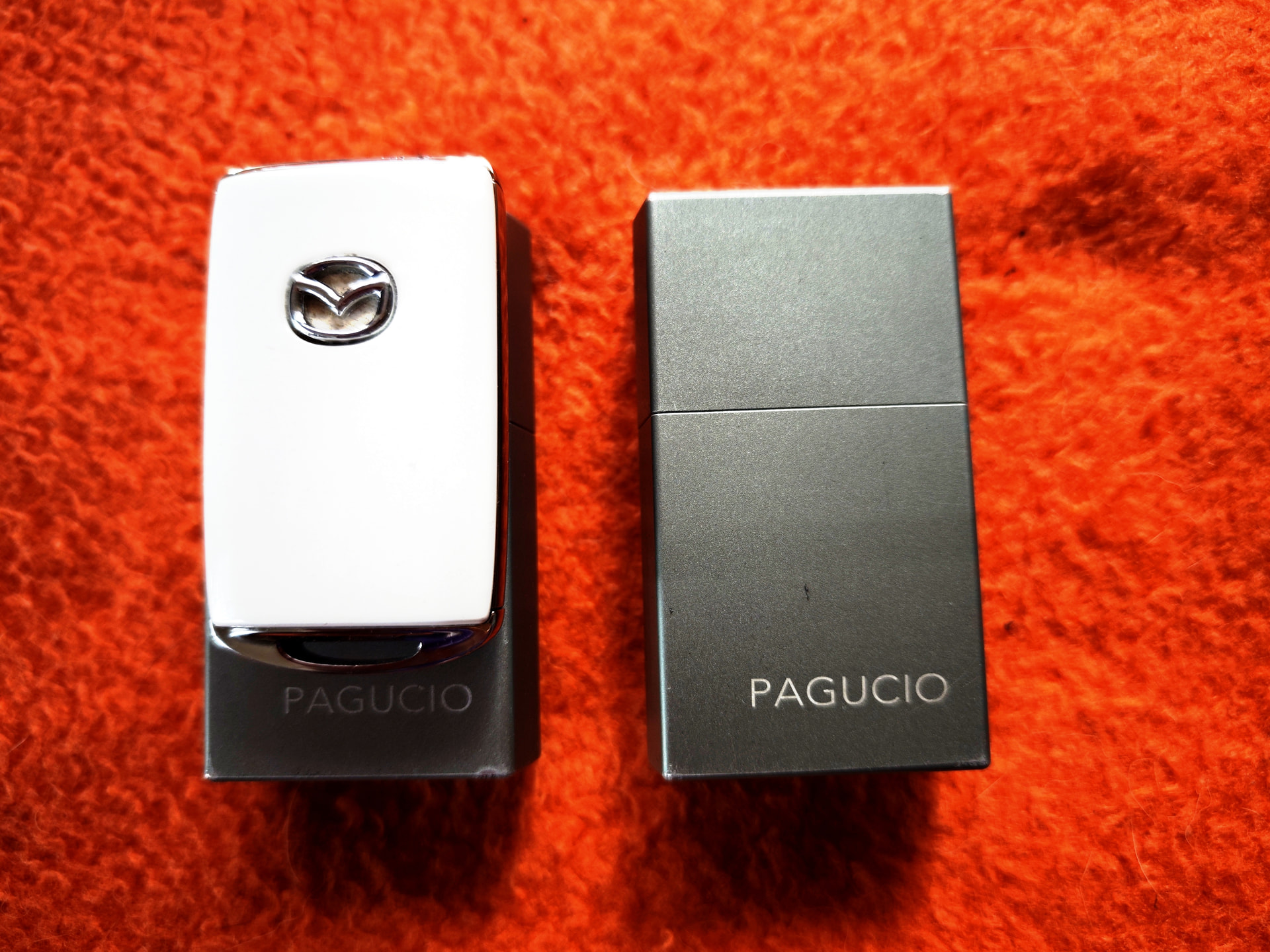

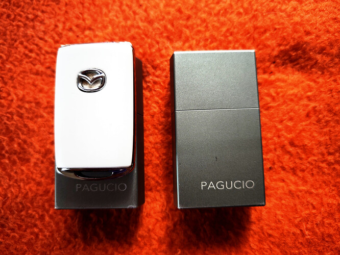

Die Schlüssel sollten bei Nichtgebrauch in einer abgeschirmten Box liegen. Dann versucht er nicht sich ständig zu verbinden und schont die Batterie.
Bei meinem ehemaligen Mazda CX60 PHEV hat die Batterie bis zum Leasingende nach 3 Jahren gehalten.
So eine Box z.Bsp.
Da tut es doch sicher jede Blechbüchse, also von Plätzchen oder so auch.
Nur würde der Schlüssel nicht trotzdem versuchen ein Signal zu empfangen?
oder du verriegelst manuell und lässt den Schlüssel in Reichweite zum Wagen - so wie bei mir.
